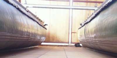

Ну скорости реданы может и не сильно прибавили. Отдельно замеров не делал потому, как переделывал всю конструкцию. Поведение стало, как у лодки. Не каких виляний, даже при минимальной загрузке. Но самое важное для меня, это защита баллонов и меньшая площадь контакта с дном, при прохождении меляк. Основная нагрузка достаётся реданам. Также прибавился вес и плохосворачиваемость. :crazy:

Давление минимальное, баллоны только набрали форму. При таких реданах повредить низабок баллонов надо очень постараться. :unknown: :crazy:
