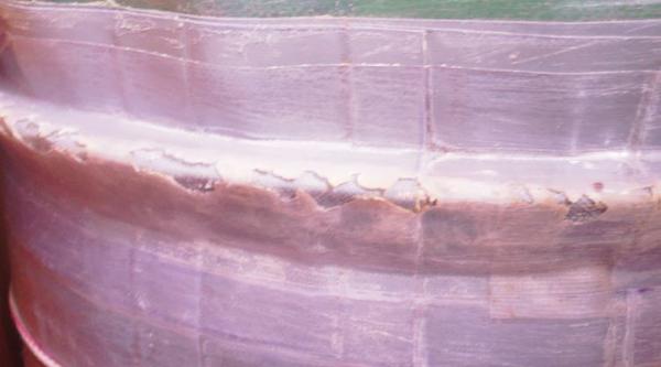

Костя Львович, лучше сорок раз по разу. Я пока сторонник многослойного, тонкокрепкого бронирования. Ну енто, ежели самому клеить. В мастерской сдерут за слой и пофигу, какой он толщины. Когда делаешь сам, да для себя любимого, то можно полировать и импеллер водомута. Заранее зная, что прибавка буде ноль целых и не известно сколько десятых. :crazy: Чтобы рекомендовать броню, надо самому ей пользоваться. Вот покажите, где Вы ходите. А случайной скобой в бревне, рвёт Казанку как Тузик грелку. Хорошо к мужикам помощь подоспела. :yes:

Я уже сообщал. На реданах его, как Тузик грелку. :crazy: А вот ПВХ импортный, там же пл. 750гр. армированный. Держит лучше. Хотя на прозрачном, между реданами только не глубокие царапины. Думаю вода смазывает. Без реданов так мелко не ходил, протирал сильнее. Мелко, это когда вода, чуть по верх камней. Скорее это не ходьба, а проскакивание. Ну и через брёвна на сухую скачешь. Прозрачное от нагрева плывёт сильнее и тянется. Зато скользит лучше. И оно двухслойное.

О, как. :crazy:
Любишь кататься, люби и саночки чинить. :hahaha:

Уже нет. Ташин по весне через них себе заказывал. И мане продал. :good: Крепкое ужасть. :crazy:

Ильдус, фоту видел? На реданах, с низу ПВХ с кордом, а верх прозрачное. Делайте выводы Господа. :? Усё натурально, мной испытано. Ежеле не прав пинайте, скажу спасибо. :hahaha:

Ты уж закрывай нос и корму и дуй под юбку... - когда к мелям подходишь, а где глыбоко Юбку задирай... я нынче зимой попробую вентилятор от грузовика на китайский мотор поставить и проверить м3/сек и кг/м2

:? Тут думать надо. Пока легче ткань поменять и алга. :crazy: Ткань на реданах, расходник. Скорее всего трётся на брёвнах, на сухую когда прыгаешь. Сами то баллоны :good: .
