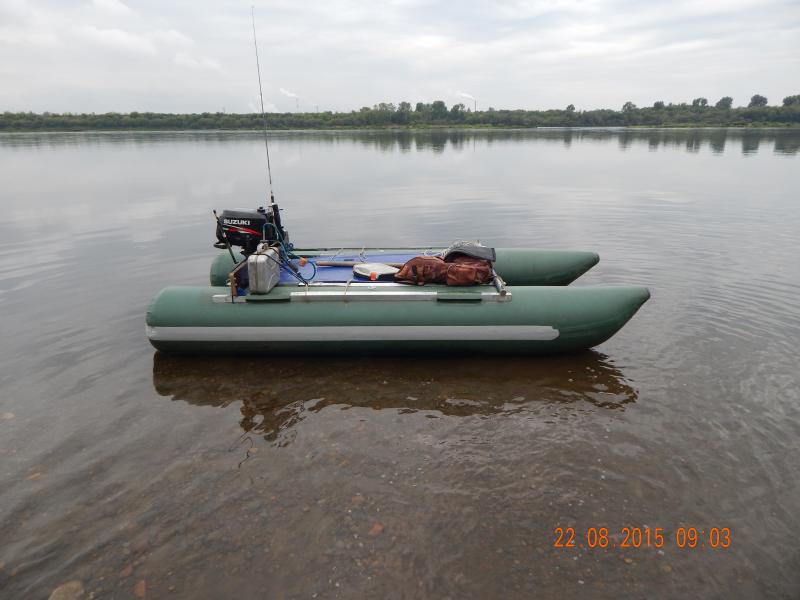

Катамаран для рыбалки пробовал мотора 5 9.8 и 25 л.с без изменения конструкции.

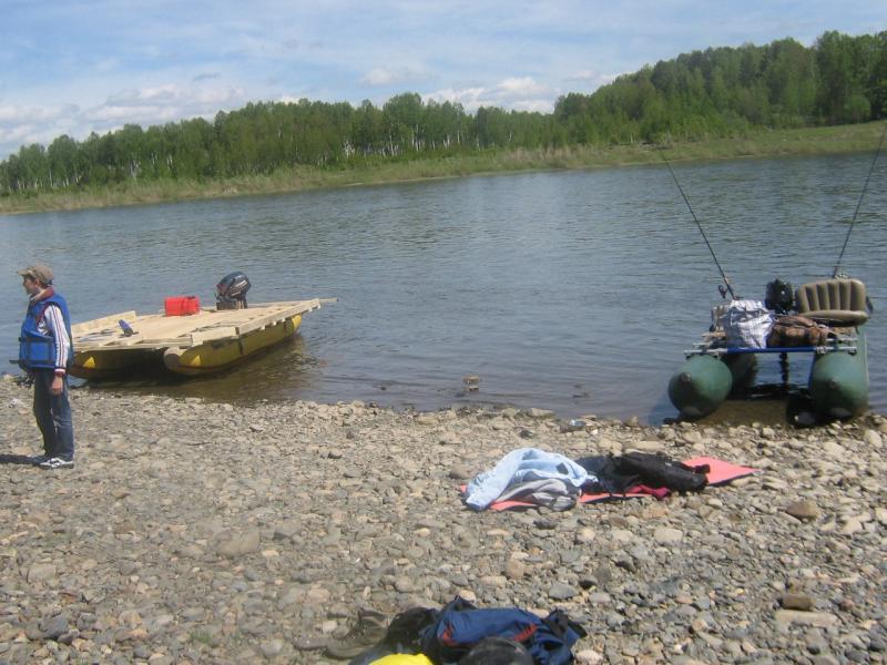

Вижу на видео только вариант рыболовного на день два... Увы у меня получается водоизмещение от 500 до 600 кг... Это для поездок на 5 дней и на расстояние ~ 100 км . Кстати горучего ушло на 200 км 70 литров... По 20 см глубинам шел зажмурив глаза. Мотор в верхнем положении фиксировал лебедкой от стяжного ремня, а для старта на глубине скидывал мотор в нижнее положение. Максимальный рабочий ход подъема был не более 100 мм
Почему каяк, а не третий баллон - у каяка выполнен тоннель. Надеюсь он поднимет воду для уменьшения погружения мотора. У меня между баллонами 760 мм. Каяк тоже 760 мм шириной

Да.. когда катаемся разгруженные до 400 кг - кат выпрыгивает из воды и идет плоско.. при этом не держит курс - виляет из стороны в сторону (круглые баллоны - плохой - никакой киль) и приходится подруливать постоянно. Встречный и боковой ветер сильно влияют на управление... Это прикольно - приходится дополнительно держаться " за воздух"...

да катамаран для рыбалки на один два дня, но ходил на нем и неделю - в принципе по бортам крепишь драй беги + надувное кресло и вперед.

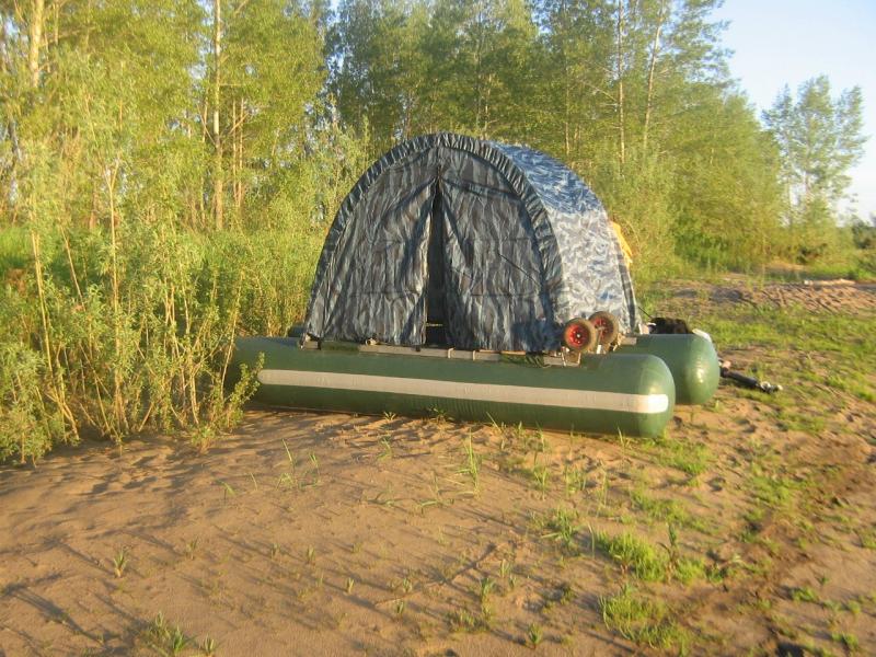

палатка сшита специально для ката боковые стенки можно не ставить будет тент от солнца...

Сколько времени занимает установка палатки?

Катамаран у тебя не для скорости, а для верткости в порогах ( у него нет килей и баллоны не служат килем ) мой кат тоже рыскает под 5 л.с и под 25 л.с. смотри видео выше, но очень стабильно идет под 9.8 л.с меж баллонная волна максимально устойчивая и ровная.
