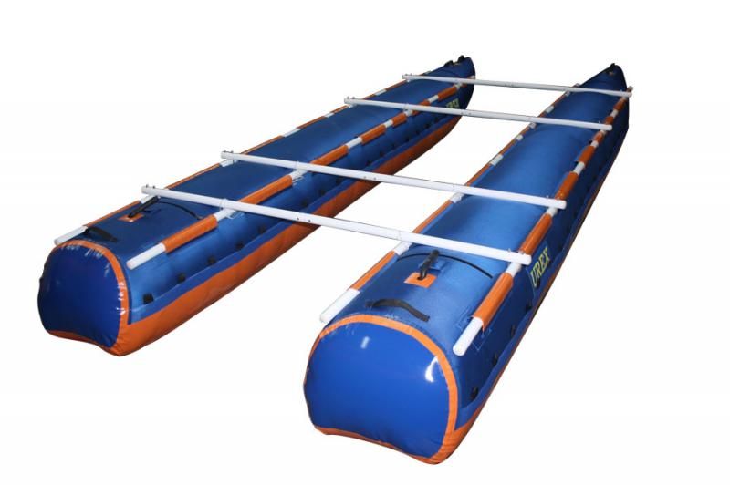

Здравствуйте, Уважаемые!!!
Начитавшись форумов и вооружившись (заразившись) идеями, приступил к строительству катамарана!
Сейчас в процессе компоновки каркаса и палубы.
Начну с того что кат будет использоваться по озерам и рекам средней полосы, баллоны выбрал от UREX катамаран Спорт-6, раму брать не стал, стандартная мне немного не подходит, мне нужно много места на палубе.
В общем, мне как чайнику, нужно много советов, надеюсь на Ваше участие.

Компас-380;катамаран UREX 5,00 м
Джонсон 20; 9,9(15);8 и 4; Эвинруд-6.
У меня такой 5-ти метровый. Под слабым мотором корма воду гребёт. Раму у Урекса можно любой длинны и ширины заказать.
Ильдус
16.08.2014
1 160
69
Красноярск
Ильдус
Джонбот, Катамаран с мотором, кеяк из пенопласта
Сузуки 15, Чих-Пых "чемпион 200", весла байдарочные
Такая обрубленная корма всегда гребет воду- она ведь имеет скругление, которое тянет воду. Кату нужна вооруженность (ограничение веса) для "выскакивания" из воды около 30 кг/л.с. У меня конуса опущенные к воде "облизываются" водой и "петух" за ними совсем небольшой. И все равно при любом моторе экономичная скорость 20 - 25 км/час - в зависимости от загрузки (это не про спортивные покатушечные каты, а про рабочие лошадки). При этом достаточно идти в полгаза после "выпрыгивания". Полный газ добавляет только рева и 3 км/час. И еще нужно любыми способами убирать аэрированную (замывную) баллонами воду от винта мотора. Вот с энтим вопросом и буду сейчас бороться. На "переходных" режимах возможна вообще потеря тяги винтом независимо от глубины погружения мотора. Возможно с этим справится узкий корпус- клин переходящий в половинный тоннель. Брызги от контакта баллонов с водой нужно отсекать, а они первыми дают аэрацию между баллонами. Попробую свой каяк поставить между баллонами... или сваять клин из пеноплекса

Corsair215
31.08.2015
Спорт-6
suzuki DF5L
ну уже поздно, баллоны едут, а второй раз заказывать и тащить в Москву с Уфы дюралевые трубы не вижу смысла, Д16Т и в Москве продается.
Значит приклеим к жопам конуса, спасибо! все равно надо все испытывать, посмотрим и начнем лепить. Я думаю что главная моя проблема будет в ширине ката. А скорость в 20-25 меня вполне устроит, нет цели летать на нем. ( Но не факт что потом не захочется :lol: )
А не проще еще один баллон? я так понимаю что у Вас кат узкий, возможно стоит попробовать третий баллон в притык к боковым... или я что-то недопонимаю?
