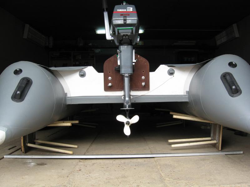

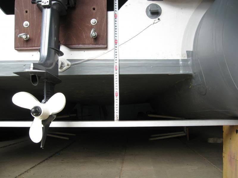

Kornei,и какое сейчас расстояние от низа баллонов, до низа мотора?
Вот наглядно запечатлел, баллоны были слабо накачены и при навеске мота просели на 20 мм., поэтому такая разница в размере, от низа баллонов до днища.

Катамаразматик сказал(а):
Kornei сказал(а):
по мере разгона вода подымается меж баллонов
Заполняет всю полость между баллонами?
Вода практически подымается до самого днища и ровненько от баллона до баллона.
