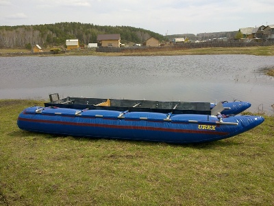

Ильдус, у Тебя случайно нету, фото кормовой части баллонов ката крупным планом, до переделки в хвостатик. Просмотрел Твои фото вроде не нашёл. Интересует сама форма, обводов.
Ильдус
16.08.2014
1 160
71
Красноярск
Ильдус
Джонбот, Катамаран с мотором, кеяк из пенопласта
Сузуки 15, Чих-Пых "чемпион 200", весла байдарочные
маленько видно на моем сайте... - как построить моторный катамаран поиск компромисов... да у обрубленной кормы получается подъем см 10 на длине 20см... вот эта каяченность и тянет воду
Катамаразматик
05.01.2015
1 449
Красноярский край
Саша
Ильдус сказал(а):
маленько видно на моем сайте... вот эта каяченность и тянет воду
Дак вот, маленько. :unknown: Каячность для наших катов, тормоз пятилетки. Она и воду от мотора тянет. До 15 км, час вроде даже и на пользу, а потом усё. :?

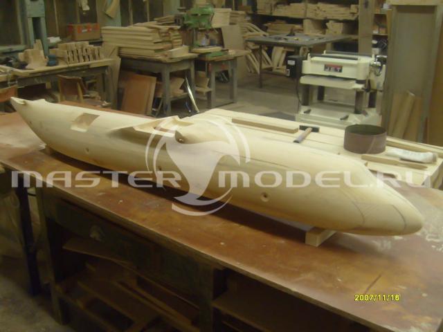

chipmunk
11.04.2015
35
Магадан
Solar 450 mk
Suzuki 40 WRS
смотрел на этот фюзеляжж, и так захотелось запустить яго хвостом вперёд, да "по волнам"
