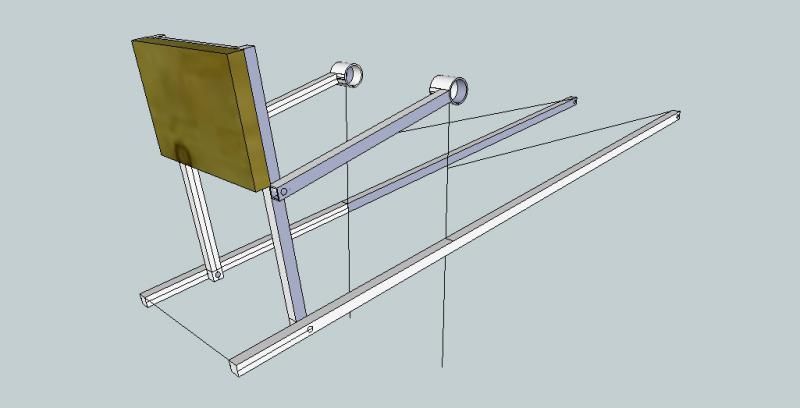

Вооот! Все идет постепенно к уменьшению ширины подвижной пластины... и увеличению угла атаки. А это потребует корректировку угла установки мотора для оптимизации вектора тяги

Оказывается подобрать длину рычагов оказалось не с первого и не со второго раза...
Результат - при 9 и при 3 градусах наклона пластины, транец имеет одинаковый угол наклона, а при 6 - один градус на увеличение. Но от этого не уйти. Короткий рычаг (375мм) надевается на поперечную трубу, длинный (1167мм) крепится под палубой. Расстояние по высоте отверстий на транце 230мм, разнос по высоте короткого и длинного плеча 150мм. (Вот эта разница 230 -150 =80мм и позволяет в моих пределах качаний пластины, оставаться транцу в одном угле). Общая высота качания мотора 150мм

Сузуки 15, Чих-Пых "чемпион 200", весла байдарочные
Катамаразматик сказал(а):
Ильдус, болтать его сильно будет на поворотах, хлипкий.
Что то сейчас не мотает... И не будет!. Тут просто не нарисованы поперечные связи... Их будет на нижнем рычаге три, на верхнем два и на транцевой части одна + толстая фанера 200 х 320
