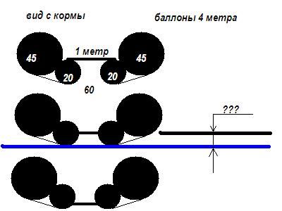

Вот склеил баллоны на 4 метра в диаметре 45, хочу к ним прилепить фальшики по бокам, и вот думаю перегородку(пол) на каком расстоянии от низа баллонов делать.

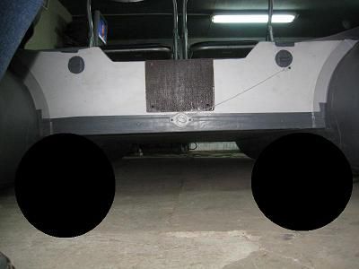

вот что бы понятно было что хочу, возму фотку Валерия (Kornei)

Ни один из трех рисунков не ндравится.... Все нижние баллоны диаметром 20 провалятся полностью... и какой смысл из катамарана делать а-ля лодку... тогда уж третий баллон в середку и Фрегат готов...
А как увеличивается смоченная поверхность!!!
Morfiy19
12.02.2015
Cat
9'9
Хочу на этих спонсорах в 20 см глиссировать на пятнашке если один. Думаю сделать пол по нижнему уровню основных баллонов.

Сделал сегодня спонсоры на 35 взаместо 20ти
