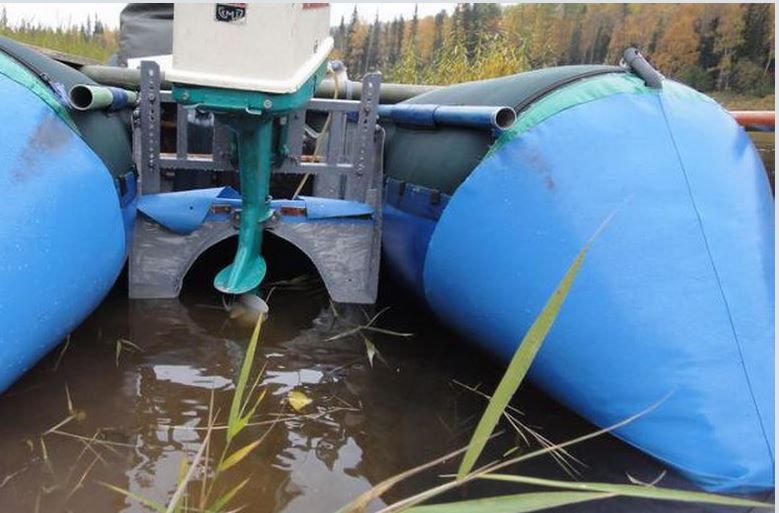

-осадка на месте кормой 20 см...
-осталось пригрузить мотор на 5 см ниже низа баллонов...
То есть, акп на уровне воды?
20см на месте, скорее всего не сильно изменятся на ходу.
Ну, если только совсем быстро разогнаться.
-вода поднимается минимум 10 максимум 15см...
Вода между баллонами все таки поднимается на 10см? (тут наверное есть прямая зависимость от заглубления баллонов на 20см)
Ильдус, я ничего не имею против Вашей пластины, но ведь:
--вода поднимается минимум 10 максимум 15см...
-поднимаем мотор на эти 10 см
-низ мотора становится выше низа баллонов на 5 см...
С такой задачей так же справиться вклееный в ящик тоннель.
Ну, а, с изменением положения мотора на транце придется отдельно кубатурить.
Что бы балласт особо не беспокоить.
Хотя-а, балласт должен быть послушным и дисциплинированным.

На какую высоту тоннель может поднять воду?
(от фонаря):
-ширина тоннеля на выходе 30см
-длина 1.2 м
-высота на выходе ???

чтобы любой даже выдающийся тоннель заполнить водой нужно или разогнаться на веслах или опустить мотор ниже (если у тебя не полупогружной винт) или пригрузить всю корму. т.е если тоннель неподвижный - мотор на "качалке" для старта опустить. Или весь комплекс делать на качалке...
А все таки вода между баллонов поднимается и без тоннеля. Ищи видео Андреича со съемками между баллонами....

а вот кода уже разогнались, тоннель - более стабильный "организатор" потока воды. Хотя на гладких плесах и пластина не хужее. А вот на волнах и тоннель будет биться носком лыжи об волны и пластина начнет подпрыгивать... что хуже или лучше судите сами :crazy:

...........А все таки вода между баллонов поднимается и без тоннеля. Ищи видео Андреича со съемками между баллонами....
Я два вечера спесьяльно занимался этим вопросом.
Разглядыванием фоток и видео.
Увеличивал и на паузу ставил.
Вывод прост и логичен:
Чем глубже погружен корпус, тем больше от него волны.
Для баллонов больших и толстых, на волну между баллонами более 10см лучше не расчитывать.

Осадку корабля по какому предмету определять будем?
По перу мотора или по баллону?
Логичней по самой выступающей части.
Пластина воду не поднимает. Она на воде лежит. Даже если эта вода между баллонами выше, чем везде.
Если уровень воды между баллонами выше чем везде, то днищем и тоннелем ее можно поднять еще выше, в отличие от пластины.
На волнах все лодки качаются, и у всех в днище хлюпает и шлепает.
Так по волнам никто быстро и ездит.
Да, и на 6 метровом катамаране под 10 сильным мотором, далеко не по всяким волнам можно ехать.
По каким то волнам вообще ехать не надо.
Впрочем, как и по мелям.
Вопщем, где слишком бурно и волнительно - туда не едем, а где слишком мелко - бурлачим.

... пластина воду не поднимает... :D это естественно!
ВОДА поднимает мою пластину САМА!!!!! т.к. пластина с мотором уравновешена пружинами... И поднимает МИНИМУМ 10 см!!!

Но не об этом я хотел напИсать.... :crazy:
Движение по глубине и по мелям это абсолютно разные весчи...
Есшо на джонботе с пропеллером был эффект "водяной несжимаемой подушки" т.е. при приближении к мели "жопа" поднималась. и скорость резко увеличивалась. И при крейсерской осадке 15 см, мог спокойно идти по 5 см глубинам... - вода на скорости не успевает выдавиться из под днища... Чем и пользовался - ходил строго возле самого берега...
У катамарана несущие поверхности не плоские... (жаль) и круглые баллоны на мели выдавливают воду в бока... "жопа" тоже приподнимается, но в меньшей степени... Этот "процесс" заканчивается как только баллоны полностью коснутся дна (Саша катался по таким местам - спасал только водомет и инерция тяжелого перегруженного ката...). Вывод -1) есть "предел мечтаний" катамаразмика по глубине... 2) нужно автоматически перестраиваться при движении на разных глубинах... (поняли о чем я снова... ? ) :crazy:

Резюме:
Минимальная глубина, для езды, может быть только одна - достаточная.
Если глубина недостаточная, то сначала ползти и скрестись, а дальше бурлачить.
По достаточной глубине ездим, по мели таскаем.
Вот, только хочется уменьшить достаточную глубину, по возможности.
Вот днище, на поверхности воды и нужно, что бы вода в него упиралась.
Про тоннель:
Как я говорил, есть у меня небольшой опыт.
Совсем небольшой.
Так занятная вещь наблюдалась - если корапь, на месте, не на ходу, поставить мордой к потоку, то тоннель заполняется водой.
Стартовать можно, но только вверх по течению реки.
С жестко закрепленным тоннелем, имхо, автоматика особо не нужна.
Два положения всего: низ и верх.

Ваш каяк будет выполнять примерно те же функции.
Поднимать воду вверх.
И Вы увидите, дай Бог, что это очень хорошо.

Все могет быть..., но пяточка пластины имеет меньше смоченную поверхность, а у каяка будет все дно "мокрое" + площадь баллонов

Наглядный пример, того, что волна бегает вперед-назад, а мотор, благодаря пластине, к тому перемещению приспособлен.

но нужно еще умудриться всю пену отодвинуть от створа мотора... конечно можно опустить мотор ниже, чем хотелось... т.е. например на 30 мм ниже пластины - тогда пузырчатая вода уйдет выше антикавитационной...

на видео рисунок волны нарушен, т.к. Андреич сидит в переднем корыте - нарушена жесткость рамы - она горбом и поэтому создается волна намного ближе к носу.

Воот!
У нас с Михалычем мысли сходятся.
Гениально, что тут ешо скажешь.
Осталось днище до носа вытянуть и все.
