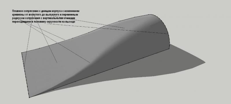

Для начала надо, как то теоретически определиться. Какая минимальная глубина возможна, для прохождения катамарана? Сколько сил надо толкать его по глубине 5 см. 10 см. Какой объём воды пропускает винт.
Есть на мой взгляд, вариант доступный только катамаранам. Потом может нарисую. А кратко, вода запирается между баллонами, что позволяет перед двигателем установить киль на транце Ильдуса. При наезде на препятствие двигатель поднимается. Подобное испробовано на водомёте, результат вдохновил. ем больше скорость, тем положе наклон. Удар получается скользящий. С такими штуками, вроде ходят струйки. А тут баллоны помогают запирать воду.Короче, Ильдокаяк с подвижной средней частью.

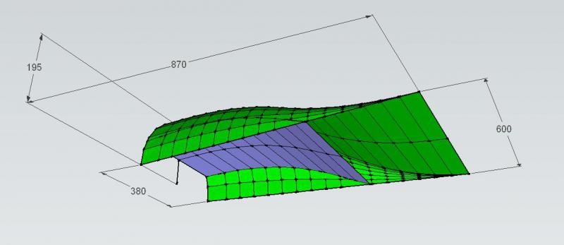

Намекните хоть примерные размеры:длина/ширина/высота-для винта диаметром 202мм.

На видео - "погружной тоннель". Т.е. всегда заполненный водой и его роль не поднимать воду, а просто прятать часть винта. А вертикальная перегородка уменьшает засорение камышом...

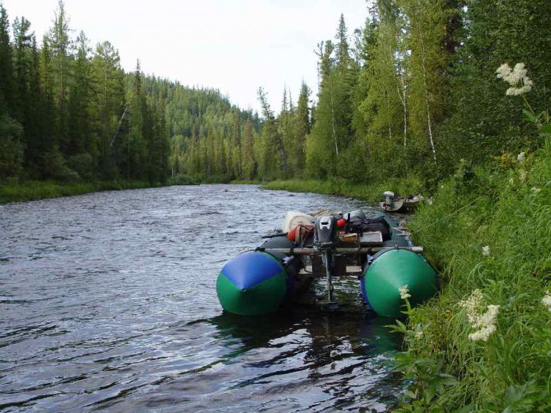

Винт может быть и ниже. Посмотрите на мой снимок, вставленный катамаразматиком. Винт ниже на 8 см и ни хавает камушки. А перегородка наезжая на камни поднимает их,- винту ничего не остается, как их зажёвывать. Тут и бабка надвое пошептала.

Водовод делаю длинный. 1,5 м не менее. Назвать тонель погружной,- язык не поворачивается, смотрите опять фото. Чтобы погрузить мой тоннель, надо 3 тонны веса добавить. Для недопущения срыва потока и прорывов неправильной воды с боков нельзя делать прямые углы. Категорицки! Нельзя делать плоскость впереди тоннеля, отрицательный изгиб по образующей, типа лошадиной шеи. Это водомет засосет что ему не дай, а слабый винтовой 8-15 сил на 600 кг может только затолкать кат на подготовленную толщу потока, ввинчиваясь в нее. Иногда воду при глубине 5-10 см приходится собирать по крохам воду. И никакой погиб и малый диаметр тоннеля не помогают!

Михаил! А катамаран и не обязан был ходить по мелям. 5-метровики при посадке 2-3 чел с грузом уходят под воду до 20 см. Первоначально приноравливался к подъемам и спадам воды и характеру фарватера. И когда в достаточной степени овладел МАСТЕРСТВОМ (именно) вождения, сталь использовать попутную волну ( не замывную). Кто плавал, тот знает.
Поэтому подъем воды - это только часть позволяющая идти по мелям до 15-20 см. А дальше надо воду знать и уважать. Скажу, для мелей необходимо создавать определенные условия по осадке ката и скорости движения. Надо учитывать продольный свал течения. Надо понять особенности движения отдельно вверх и отдельно вниз по шиверам, по боям, по плесам. Кат вообще не держит кильватер. Но и это побеждается. Технике вождения как-то новички не уделяют внимание, но вот тут собака и порылась.
Кстати, и струйка и пвх однозначно проведу по мелям. И там где кат проведу, проводил и струйки.
Когда поднимешься высоко-высоко. Ну кажется человечьим духом не пахнет. Ан нет! Из-за поворота вижу, приколотая струйка стоит.
Ну насмешливый вопрос: "Ичё? Лучше идет?" . Да нет,оправдываюсь я, просто спину сорвал, вот на легкие и пересел. И это самое главное качество, всегда можно без труда справится с обносом. А дуром можно на любой лодке залезть на исток. Посмотрите боевики- летают блин над островами- мастера!!! И у кого денюх немерянно на редуктора-винты и новые моторы.

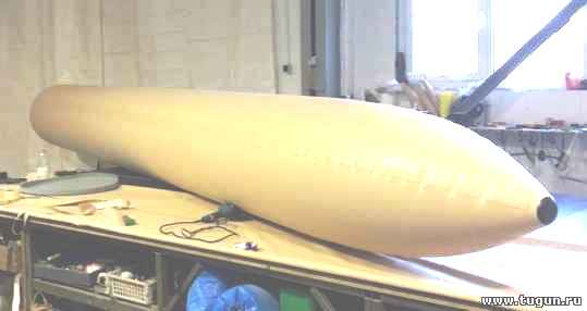

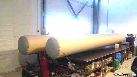

Мой конец, как хочу, так и затачиваю. А набери в скетчубе длину 1,6 м диаметр 0,65 и провели сечение 5 см по высоте - ватерлинию! и на своем -куцегрызый носяра, широкий почти круглый в основании. И посмотри у какого будет острее нос на проекции. Будем дырявить все что не увернется! :good: А сопротивление лобовое ох какое вредное, особенно по мелкой волне.
Да у меня при глиссировании будет идеяльный клин! А в классическом брызги достают до довольной рынды :hahaha: моториста.
