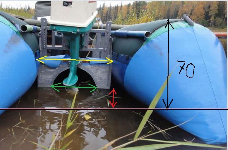

Рафаэлыч!
У Вас баллоны 60см, осадка на корме 20см
Это как надо грузить, что бы на 20см такие баллоны утопить?
Ильдус
16.08.2014
1 160
69
Красноярск
Ильдус
Джонбот, Катамаран с мотором, кеяк из пенопласта
Сузуки 15, Чих-Пых "чемпион 200", весла байдарочные
А всего навсего 440 кг....
Осадка кормы 20, носа 10...
Посчитай сам
Площадь кругового сегмента могешь найти тута...
http://planetcalc.ru/1752/
вот и возьми хотя бы примитивно... 2 баллона * 4 метра (эффективной длины) * площадь средней осадки (15см = 0,055м2) Итого 0,44 м3
или 440 кг водоизмещения...

Вообще нужно все считать и знать свою осадку при разной загрузке... например спрыгнули с ката два "хомячка"... средняя осадка стала скоко???
А стала она 11 сантимов...

Ильдус Рафаэлыч, а вот если воднухарю, с рюкзаком и баком, по мелям?
Ну, ладно, вот если воды 15см.
Баллоны не будут землю задевать, а мотор не заглубишь для старта.
Получиться, что вроде и плывешь, а на моторе не можешь ехать.
На каком минимуме, воды в водоеме, Ваш корапь может тронуться под мотором?

Михалыч!
Если не секрет.
Три цыфры.
Ильдус
16.08.2014
1 160
69
Красноярск
Ильдус
Отступаешь до ямки и стартуешь.... обычно если мель вверх проводишь ручками - то где воды по колено - см 40... можно уже стартовать... Если вся река меньше 20 см то только водомет поможет и воздушный винт

Всплыла, давно утопшая мысля.
Для начала:
Вспомним как интейк воду погребает.
Если в корме, воду примерно так же, в тоннель снизу подгребать.
Понятно, что можно на камень наехать, зацепиться и тп.
Но, тем не менее.
Есть тоннельный свод, ограниченный верхом и боками.
Сделать еще и низ.
Что бы, как фанерной лопатой, воду на себя принимал.
(это, я опять, сегодня, снегом со двора занимался)
И ещё заранее намечаешь проход. Как мне, это всё знакомо. :? Один маленький камешек, мотор подпрыгнул, хапнул воздуха и ........(короче, маты) Приходит мысль закрепить двигатель жёстко, а поворачивать рулевым пером. Чем меньше тоннель, тем меньше надо воды. А лучше рулевое перо спереди. Прохваты на повороте практически прекратятся.

рисовал и тоннель перекрытый снизу... ( чтоб вода вниз "не выпадала") :crazy:

Kornei сказал(а):
Водомет получается, однако. :) Как в анекдоте, про АВТОВАЗ.
Зачем держать то, что на мели и так не упадёт. Будет на мели камнесобирательная защита винта. Плюс тормоз. Тогда уж, кольцевая защита.(без шпонки не советую)
Алдан14

Водовод.
Водосбор.
Водоподвод.
Кольцевая защита помогает собрать больше воды и поднять вверх?
Тормоз? Ну, конечно тормоз!
Но, ведь, если не толкать, фанерную лопату, перед собой, снег, на нее, не наползет.
Про поддержку снизу:
Если прикинуть, воду обтекающую верхнюю(переднюю) наклонную стенку тоннеля, как круглую в сечении струю, то можно увидеть занятную вещь.
Струя перестает быть круглой "на повороте".
Идет она вдоль плоского днища, затем начинается подъем.
Верхняя часть струи замывая верхнюю стенку продолжает движение вдоль этой стенки, а нижняя, хочет двигаться по инерции прямо.
Струя уже не круглая в сечении, а растянута "в восьмерку", вплоть до разрыва на две отдельных.
Вот здесь и неплохо остановить падение нижней части струи нижней стенкой тоннеля.
И наверное неплохо, если эта нижняя часть (фанерная лопата) уже есть, то еще и подгрести ею водички.
Ильдус
16.08.2014
1 160
69
Красноярск
Ильдус
Да все это уже рисовалось и делалось 100 раз. Зайди на сайт с патентами... И водовод прямоточного водомета близко не работает как открытый снизу тоннель. Там - турбина насос с минимальным кольцевым зазором. А открытый тоннель это ближе к авиации - гидродинамике. Тоннель можно представить как верхнюю часть крыла с увеличенной толщиной профиля, которое должно ламинарно - без срыва потока и завихрений, создав разряжение, организовать поток воды на выходящюю кромку. Поэтому я интуитивно всегда рисую тоннель с прямой кромкой и вертикальными стенками на входе и только к выходу скругляю в овал...

Рафаэлыч!
Какая разница, какая там разница?
Я, про устройство, и свойства водомета ничего не говорил.
Следовал простой колхозной логике:
У закрытого снизу тоннеля, воду можно подать выше, чем у открытого снизу.
Выходящий из тоннеля поток будет более полным и плотным, у закрытого снизу тоннеля, чем у открытого.
Алдан14
08.02.2015
316
Алдан
джонбот-ящик
Машенька 9.9
Я собираю всяческие, даже "фантастические" варианты, что бы винт висел, как можно выше, осадка была, как можно меньше, и при этом всем, что бы винт в воде работал.

Да можно закрыть его снизу - уже перед самым винтом (просто горизонтальной пластиной), но ведь снесешь ее об первый камень... ;)

так дойдем до тоннеля- этажерки... а что? ;)... порисуем... такой тоннель сможет поднять воду огого....
pohlebaeFF
26.08.2012
290
Белорецк
Навигатор-290 Флагман-380
Ветерок-8м-12 ,Меркурий-3,3 Вихрь М
Тоннель снизу закрыть нечастой решёткой до пластины,тогда удар будет по скользящей и пластину не оторвёт,мысль Михаила интересна,так и до вентилируемого водомёта дело дойдёт :) .До ката ещё не дозрел,слежу за темой с интересом,речки тоже мелкие сплавные.С размером тунеля под Ветерок может подскажете,хочу попробовать модуль с тоннелем к пвхашке пристроить.
