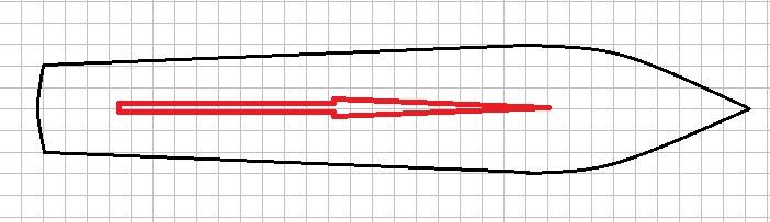

А, как Поведёт себя баллон вот такой приблизительно формы? Вид с верху.
Я тут почитал, что для в-измещающего режима такая форма лучше, а для глиссирования предпочтительнее наоборот чтобы сужение от носа шло. Как у морского ножа.

Сужение в носу. Обводы морской нож. Забейте в поисковик, на рисунке понятнее.
Дак это для волн. Мене не пойдёт. :(

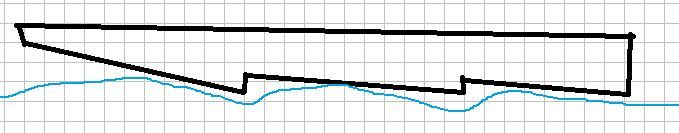

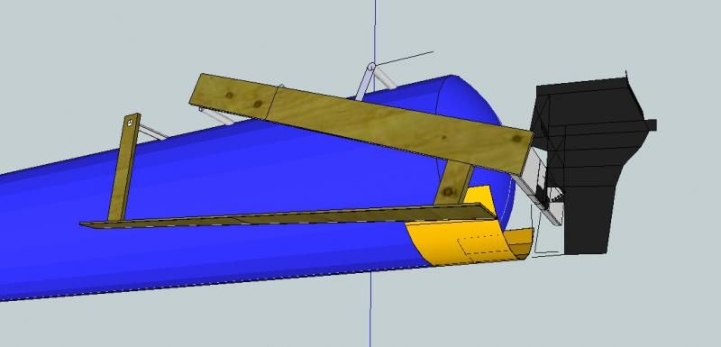

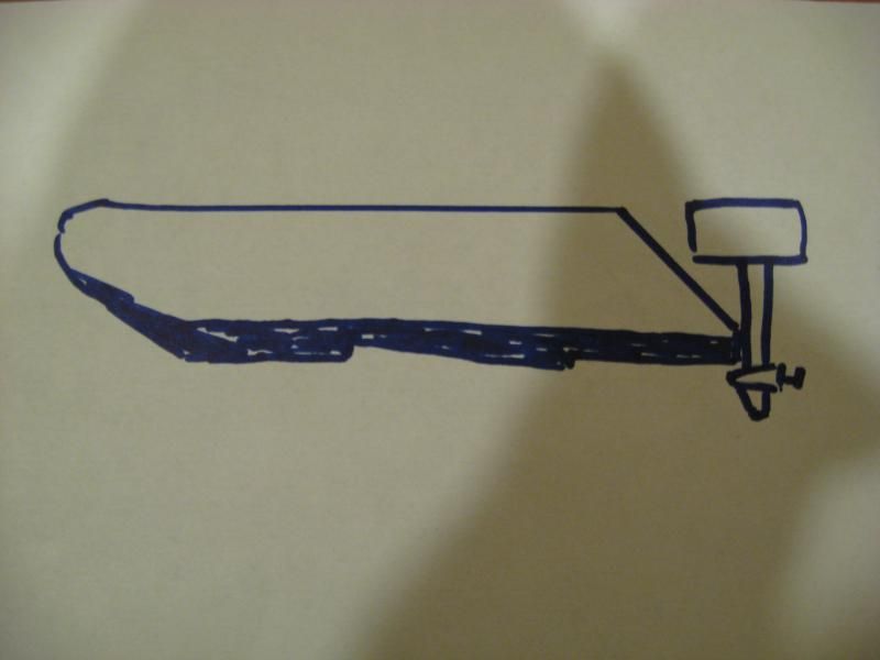

А если под баллоны подвести жесткие лыжи, на глис тогда выйти будет намного легче. Реданы поперечные пристроить и где реданы в этих местах соединять всю лыжу в одно целое. ПЛМ нужно в плотную прижать к концу лыжи.
Такую технологию стали применять на пвх лодках, подводят жесткое днище под надувнушку, что то вроде скорлупы, не путать с рибами. Скорость увеличивается прилично.
Извините, не художник.
Не знаю. Я мелководник. :D И жёсткий корпус не всегда хорошо для мели. А жёсткая лыжа частенько упоминается у катамаразматиков. Надо пробовать. Про поперечные реданы читал, что могут всё испортить. При определённом расстоянии между ними и скорости образуется волна на которую они всю дорогу будут стараться залезть.

На старых корпусах глиссеров, они очень часто применялись их задача создать воздушную смазку, а сейчас действительно почти не встречаются. Думаю, что все таки с ними у производителей лодок гиморою больше, проще выпускать простенькие лодки. Вот для Байкала жесткие лыжи наверно будут хорошо. Поперечные реданы можно и не ставить.
Можно летом попробовать, из фанерки легонькие сделать. На ремешки притянул к баллонам и вперед.

Делал я поперечные реданы на джонботе... - смог убрать "прилипание" днища к воде, но скорость должна быть хотябы больше 35 км/час
