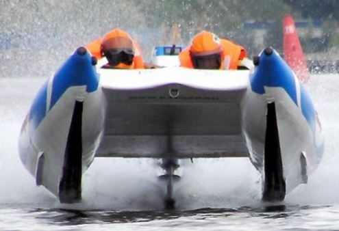

Да. Судя по рисунку. Они все на полупогруженных гоняются.
