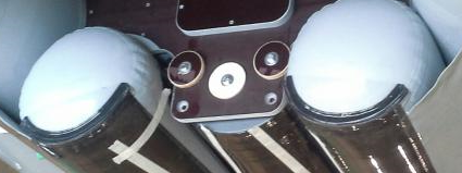

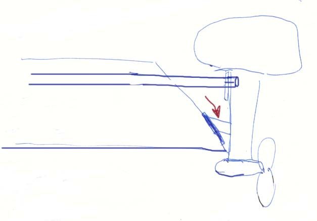

Ох не нравится мне такой подвес моторов...(нужно порисовать....) и косой срез окончаний баллонов... - только жесткий элипс из фанеры ( на парусных катах видел.).. а без этого только приклеивая несколько слоев ткани создавать "кислородный баллон" и вставлять в эту "юбку" армирующее кольцо (или фрагмент кольца...
Я приметил у Фрегата, на концах баллонов проклеено.

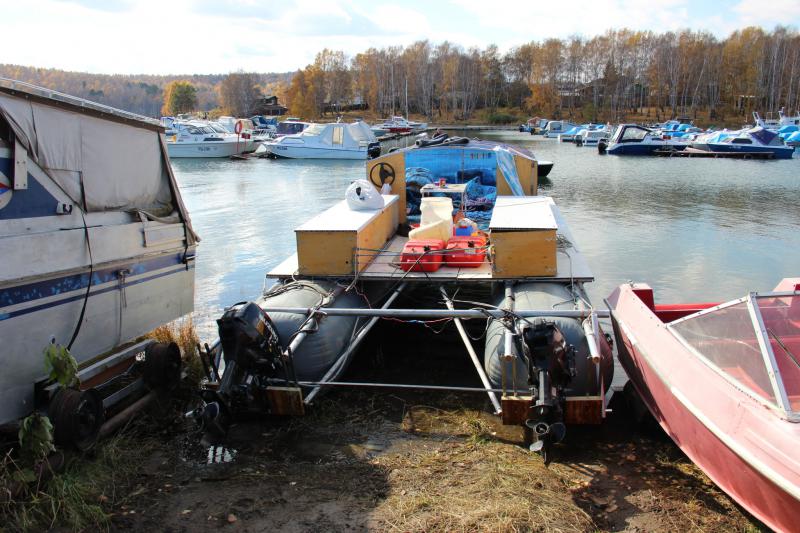

у меня давление в 8 раз меньше,. но тяга мотора прикладывается равномерно ко всем поперечным трубам через "гробик" собранного трюмо...

Верно. Я с парусниками и обсуждал эту конструкцию. Всё подробно показали - ничего сложного, просто овал из фанеры - приклеиваем на задник спущенного баллона, поджимаем и обклеиваем сначала для прихватки несколькими полосками, а потом полностью куском пвх родной. И даже баллон снимать не надо и герметичности в принципе добиваться тоже не обязательно.

Может быть стоит и обклеить для жёсткости, как у фрегатов. Думаю достаточно будет стеклотекстолита 1 мм. листового.

Косой транец делается из подходящего материала и засовывают перед накачкой баллона в специально сшитый карман из двойного материала ткани. Причем, последний слой в виде клапана внахлест из двух полужопиц. В сдутый легко вставить, надул и все прочно и твердо. Но не для мелей и порогов.

Так я прикинул, что резать баллон и потом снова клеить это долго и не продуктивно. Можно просто приклеить фанеру на спущенный баллон, зафиксировав предварительно его любым способом. То, что внутри образуются складки от смятой "родной" кормы, совсем не повлияет ни на что. По 2-3 кг . лишнего веса останется там. Но это можно перенести избежав процедуры полной переклейки.

Да! Ящики это наше фсё! У меня тоже им замены нет.
Даже и в мыслях не было, чего-то другое придумывать ))
Фанера 10-ка и те же подоконники. Отлично вышло. Крепко, непромокаемо :)

У меня на 5-метровом катамаране один поплавок подкаячен под крепление двигателя. Только два мотора как-то не внушают.
Нужно выполнить условие забора винтом воды не из боков-замывов, а из под поднятого до уровня ватерлинии днища. Ну как на струйке . И это у меня в проекте на следующий сезон.
А вот и не правда. :hahaha: Две скрепленные между собой пластмассовые бадьи по 60 литров с широким горлом. Легче фанеры и не мокнут. :good:
Про два мотора я говорил. Это просто условия байкальские. Для безопасности. Знаю, что один выгоднее. Сколько лет хожу по Байкалу, столько и боюсь.
Наказывает Он иногда даже самых опытных и уверенных. Потому лучше перебояться :sorry:
А поднимать до уровня ватерлинии или выше - это в случае изогнутого водоизмещающего днища наверное надо. У меня же нет большой потребности по мелям ходить. Приходится конечно иногда в речки "заскребаться". Но это несколько раз за сезон. Можно вполне на руках протащить. Что собственно и делаю обычно. Ну или мотор один поднимаю, один ставлю в "полводы" и на самых малых заползаю.

Ну развал может быть при большой загрузке центра катамарана и баллоны идут, как бы боком. А наш знакомый утверждал, что при сведении баллонов в носу у него поднялась скорость. Сведение в корме увеличивает межбалонную волну. Вам она не нужна, а вот, как на счёт сведения в носу я ещё не знаю. А, как экспериментировать? Ну наверное методом научного тыкания. Думаю поперечные трубы можно вязать резиной, потом найдя место по штатному зафиксировать.
