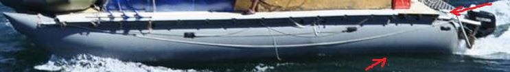

Читал (в том числе и в Вашей ветке, что на катах ходят в грузу 30-40 км/час при меньших мощностях и расходуют намного меньше. Заметил, что у большинства диаметр баллонов меньше моего. Думаю, что одна из причин в этом. Больше диаметр - больше смачиваемая площадь. Она ведь минимальна при полностью погруженных цилиндрах.
Хотелось бы услышать мнение опытных катамаразматиков :) об установке продольных реданов (или брызгоотбойников для уменьшения смоченной поверхности "бортовой" части корпусов) на цилиндрических поплавках.

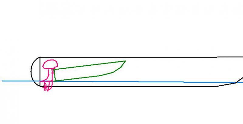

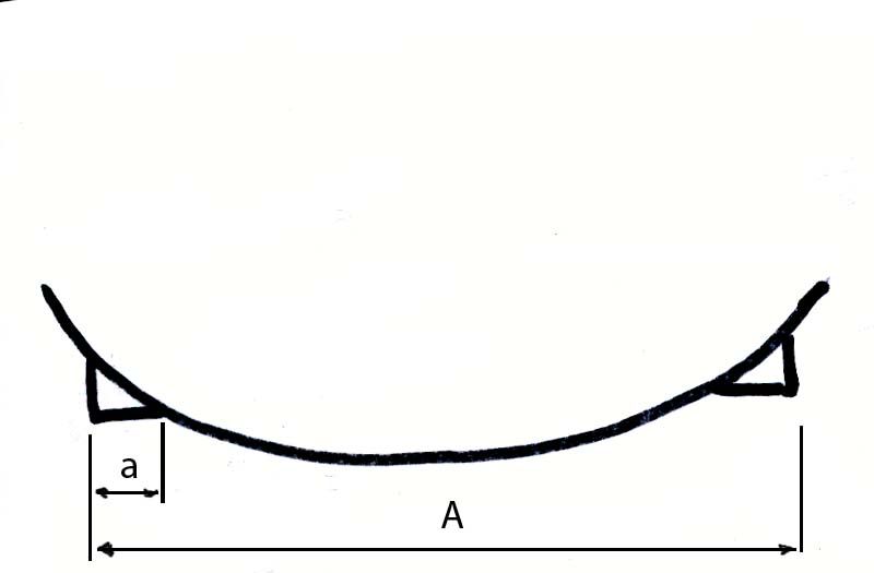

Юрий привет! У Тебя нужно "оседлать межбаллонную волну... зеленым цветом показан "элемент" который должен быть от "борта до борта". На пружины конечно весить его не надо.
(видел домкрат с электроприводом - его можно использовать для манипуляцией "элемента" с мотором... Тоннеля Тебе точно на Байкале не нужно... Этот "елемент" приподнимет корму и замыв круглых баллонов уменьшится. Думаю хватит и одного мотора с ГРУЗОВЫМ винтом, чтобы идти около 30 км/час
Ильдус, привет))
Моторы я решил всё же за поплавками оставлять. Понимаешь, всё же разные условия у нас. Я большую часть времени иду по волнам. Не по штормам, хотя и такое случается, но всё же "гладким" Байкал редко бывает. Как ни изворачивайся, межбалонная конструкция должна воды касаться, создавать для мотора срез воды (иначе моторы будет заливать волной), а это лишнее сопротивление, лишняя смачиваемая площадь. Это я увидел в первый сезон эксплуатации. Волна и встречная и попутная свободно между поплавками проходит. Ширина у меня 3 метра ведь. И высота воды в месте установки моторов меняется ежесекундно.

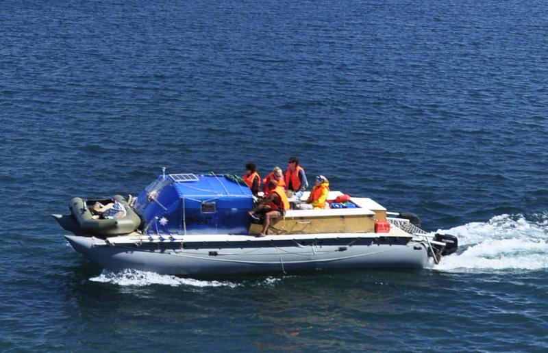

Привет всем! Отлучался по нуждам :)
Весьма рад, что стали заглядывать в ветку реальные Капитаны со своими катопроделками :good: Так дело пойдет,- к весне подымем на крыло своих католебедей :crazy:
Теперь конкретно свое ИМХО по кату dikoiy
1. Для морского плавания не установлена оптимальная шинина между поплавками.
2. Думаю, что фактическая установка моторов не отвечает желанию экономить топливо, так же как форма и профиль кормовых окончаний баллонов. У вашего ката корма провалилась чуть ли не на половину диаметра . И это при таких то скоростях?!
3. Не для экономного плавания распределена загрузки.
4. Не для движения под мотором оформлены носовые части баллонов.
5. При таких низких скоростях , при такой малой осадке, да и на фото, у вас нет замывов баллонов. Для замыва на таких диаметрах нужна огромная мощность. На скоростях до 40 км/час на круглых баллонах продольные реданы – архитектурное излишество.
В заключении, для снижения волнового сопротивления, предотвращения замывов баллонов волновой реакцией межбаллонной воды нужно очень тщательно подходить к форме баллонов. Очень много полезного в расчетах яхт катамаранных обводов можно применять.
Я бы не стал притягивать конструкции мелевых катамаранчиков, потому что даже эксплуатация и происхождение нагрузок и реакций на вашем кате иное.
Надо почертить, подумать и добиться хороших результатов и скорости соответствующей вашей энерговооруженности. И это не совсем не больно и не страшно. Лучше в личку. А то бывает так, что пишешь одному ПВХ, а другому мерещится "рубероид", или наоборот. Тут все индивидуально- капитьаны ведь тоже разные бывают :unknown:

Корда, здравствуйте. Спасибо за детальный анализ.
Обязательно в личке буду консультироваться по частностям. Ну и тут, чтобы ветку не бросать - Я не понял по первой позиции - то есть ширина катамарана у меня не оптимальная? Должна быть наверное больше? Подскажите, если знаете, где такие расчёты для круглых корпусов можно посмотреть?
Кормовые окончания я с заказчиком даже не обсуждал. Клеил мне человек опытный. Цех у него тут небольшой в Иркутске. Я как-то думал, что он сделает исходя из опыта своего. Переклеивать сейчас целиком баллоны дороговато станет. Потому я и рассчитываю задники переделать скосить их, как уже раньше говорил. Думаю, вода оторвётся тогда и не будет транцы и моторы заливать. На фотке, что сверху снята, думаю это просто игра освещения и отражений на волне. Корпуса на самом деле не очень-то гнутся. Приложите линейку к тени от палубы на поплавке. Трубы загнутые сзади - это не основные трубы, а вставки в них намного меньшего диаметра. Они так сыграли внутри основных труб за два ходовых месяца. Не тем материалом я их обмотал перед тем, как вставлять :( Специально я катамаран для анализа не фотографировал (о чём сейчас страшно жалею). Но на ходу смотрел конечно не раз. Баллоны накачаны всегда до 200-250 мБар и они совсем не так сильно гнутся. Груз - да в корме у меня всегда было больше. Горючее всё в кормовых отсеках рундуков в канистрах. И на борту при старте от заправки обычно литров по 180-200, а несколько раз и по 300 литров было. Расходные баки тоже в кормовой части палубы за рундуками. В середине люди, а вещи, рюкзаки, палатки в основном в каюте. Значит стоит загружать больше центральную часть? Или носовую? Вообще-то действительно несколько раз замечал, что кат веселее идёт, когда пара человек на носовую площадку уходят. Но там не всегда удобно. Холодно бывает у нас. Значит надо туда бензин переместить наверное. Подумаю, как такое сделать. А какая форма носовых частей должна быть для моторного ката? Про реданы - Вы говорите, что до 40 км/час они не работают? Но я вот у строителей практиков вижу лодки длинные плоскодонки. У них же дно плоское всё-таки. Ходят они на скоростях меньших. Как раз от 20 до 30 км/час. Да и сам на длинных лодках видел. У нас есть несколько лодок Москва-2 удлинённых до 6 метров. Так на них вода от кормы отрывается уже на скорости 14-16 км/час. И идёт она на Нептуне-23м 20 км/час очень экономично. Потому и думаю сделать что-то похожее на плоское дно у поплавков. Они ведь по форме и соотношению длина - ширина практически такие же, как лодка, известная под названием Струйка. Думаю всё же, что на скорости 20 км/час плоское дно должно лучше идти, чем цилиндр 0,9 м. диаметром, погруженный примерно на 16-18 см. Получал уже советы не раз - приклеить к корпусам ещё баллоны меньшего диаметра снизу, чтобы они на расчётной загрузке полностью погружались в воду. Но это ещё утяжеление ката. А тут уже начинают действовать другие критерии. Сейчас пока у меня вес позволяет в экстренном случае аврально разгрузиться и вытащиться на ближайший пляж. Но этот вес уже у предела. А пляжи у нас в большинстве своём такие:

Корму у ката всегда "всасывает". А на переходных режимах плавания просто ломает поплавок . продольные трубы Д16Т на расстоянии 1 метра от кормы изгибает на 15-20 см!!!!! Внутренний баллон растягивает по утку до ниток...
Вот что такое законцовка баллона моторного ката. А какая форма, эту уже дело любителя. Изменение формы конца дает +- 2-5 км плюса. Но может и минус в определенном интервале скорости. Но защита ткани и формы всегда плюс прогрессивной форме.
Изгибает не вес моторов. Изгибает тяга винтов, приложенная ниже оси баллонов, баллонов которые в эту минуту лежат или ложатся на хребет горба. И только преодолев это гнусное положение и выйдя на глиссирование, скольжение кат избавляется от этих ломок.
Вот и мои баллоны ломает на скорости к 25 км. Пока не накачаешь до звона. Теперь я ломаю голову. :D

У меня трубы 60-ки Д16Т по две на баллон. И баллон 90 см. всё же. Может именно снизу выгибает в подводной части, где не видно? Может надо ещё подкачивать? Давление не предельное пока.
Катамаразматик
05.01.2015
1 449
Красноярский край
Саша
Надо ставить электро подкачку, с возможностью менять давление на ходу. Очень понравилось.
