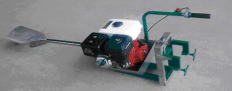

Классная компоновка, я первый проект ката под нее чертил. Кресло сразу за мотором , румпель вверх с велосипедным рулём. И никакая дистанция не нужна. И пофиг на прохваты, торсион 2600 , почти все саморегулируется. Жалко пришлось отказаться. Как ни крутил , мотор посреди каюты оказывается. А без каюты у нас никак. Можно с коротким валом 1800 поставить, но угол мотора критичный по маслу получается. Если бы знать как от заливания водой избавиться, я бы во какой с реверс - редуктором собрал бы.

Воон та лопата над винтом, как раз для того, чтобы предотвратить доступ воздуха к винту.
При работе, перед винтом образуется воронка-вихрь-торнадо и тп, по которой воздух засасывается.

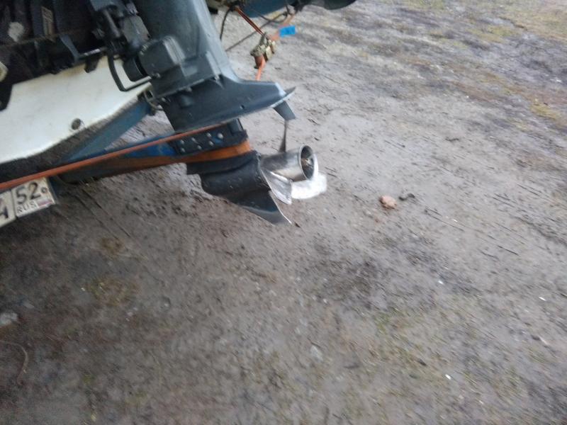

А, здорово! И всовывается и высовывается - это как ... нет даже лучше. И АКП плиты нет, воздуха совсем не боится. Кажущаяся простота( там каждая деталь опытом отработана) и лопатки выпукло- вогнутые . Я в Тае такой облазил , общупал, вешьч. На оч. большую волну попали - и там достойное вполне поведение. А у нас , многим менталитет не позволяет.
