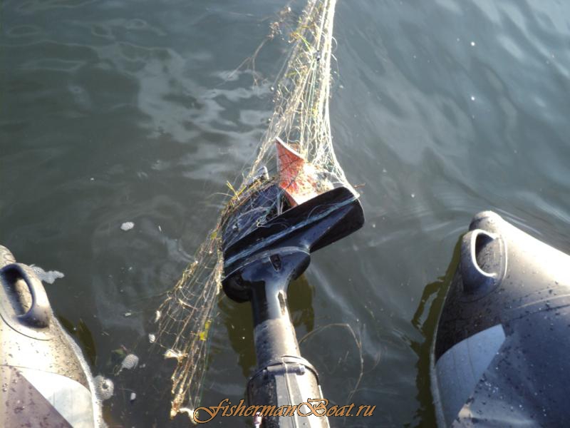

Здравствуйте! Винт на моторе " в начале кина" - один в один- черный винт на фото стр.153 # 3815. Там шаг max. с узкой лопастью потому и выглядит в кине несколько отличительно от зелёного на фото с min. шагом. Фраза "косой как сабля" думаю примирит нас и в определении названия винтов - косой или саблевидный. Далее... все новое это очень хорошо забытое старое, об изобретательстве и речи небыло. Было копирование го девил с дополнительной лопастью. Ну и термин "сверх естественные" ходовые у меня применяется как "неплохие" скоростные. Для болотного винта приблизиться или сравняться по скорости с обычным винтом ПЛМ очень даже "неплохо". В Вашем видео из фраз: " взрывает мозг , сбивает с толку" следует вывод: " хотя винт не плохой по траве , траву не собирает". Для меня - ничего там не взрывает и не сбивает с толку все обьяснимо , а фиксированный шаг по длине лопасти и выпукло- вогнутый профиль говорит о совсем небольших оборотах на винте и достаточном моменте двигателя.
Перекрытие лопастей это не зрительный эффект - у производителя из за этого эффекта штамп не закрывается и гнуть лопасти по шагу приходится отдельно. Перекрытие идёт до середины лопасти по длине и роль наверное все же играет, вспомним расположение лопаток осевого компрессора ТРД относительно друг друга - тут подумать надо отдельно , вода не сжимаемая, а вот пузыри воздуха...
На Вашем фото с намотанной на винт сетью оранжевая лопасть выглядит совсем не косой... или я что то не так разглядел.
Это тот же винт , что и в кино .

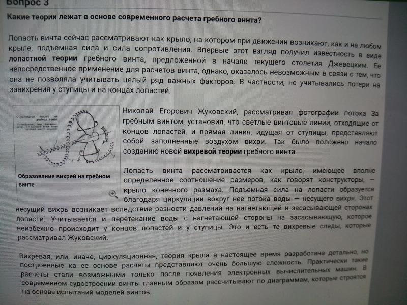

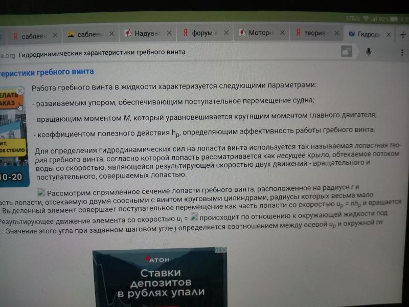

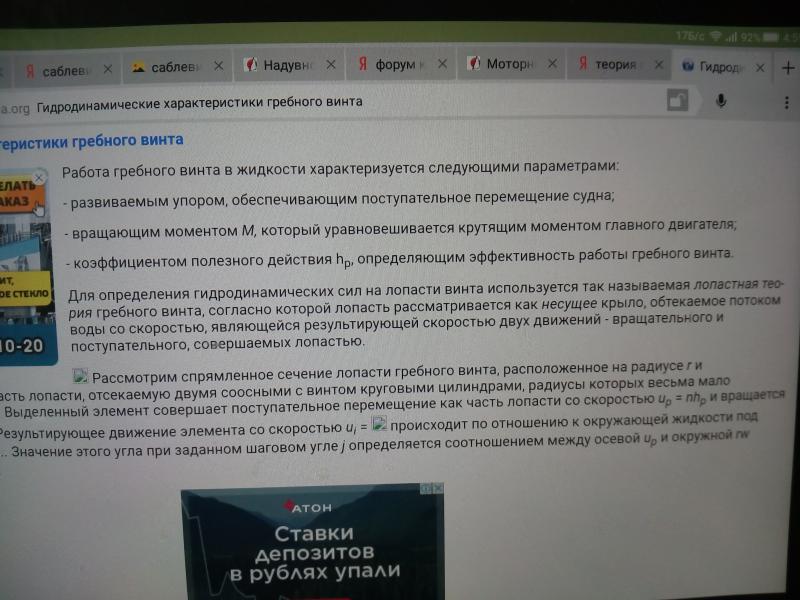

3)лопасть винта это одна из разновидностей КРЫЛА.
4) в нашей катамаразматической больнице есть разные лечебные отделения и разные палаты. :pardon:
Чтобы ничего не взрывалось необходимо признать что у крыла с изменяемой геометрией ( изменяемым углом стреловидности) профиль крыла в сложенном состоянии НЕ МЕНЯЕТСЯ. И длина крыла никогда не станет его хордой.( извините за каламбур)

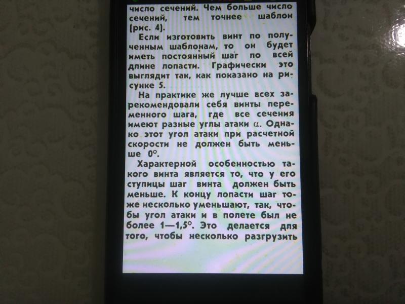

Шаг на концах прим. 15- 20 % надо немного уменьшать , концы работают на большей скорости чем середина лопасти . Это постоянный шаг добавляет сопротивление. Воздушная среда гораздо менее плотная чем вода , но и там считается правилом хорошего тона разгрузить по шагу концы лопастей при ограниченной мощности двигателя, чтоб сохранить диаметр винта.
А силы действующие на винт не закручивают его на большой шаг, а наоборот стремятся раскрутить его в линейку , в диск (когда это произойдет зависит от оборотов и прочности материала).
Сразу НЕТ.
У крыла - угол атаки .
У винта - ШАГ .
Это абсолютно разные понятия .
Угол никогда не будет расстоянием .
И если самолёту прилепить лопасти от вертолёта ( вместо крыльев ) , он никогда не взлетит . НИКОГДА !.

И обязательно не с постоянным шагом, а с разгруженными концами лопастей.
Это заявление противоречит определению ШАГА ВИНТА .
Крепость сказал(а):
Шаг на концах прим. 15% надо немного уменьшать , концы работают на большей скорости чем середина лопасти . Это постоянный шаг добавляет сопротивление.
Ещё раз ...
ШАГ ВИНТА - ЭТО РАССТОЯНИЕ ( далее по тексту определения шага винта )
Шаг невозможно уменьшить или увеличить на каком то отдельно взятом элементе лопасти . Шаг винта - это понятие для всего винта в целом .
