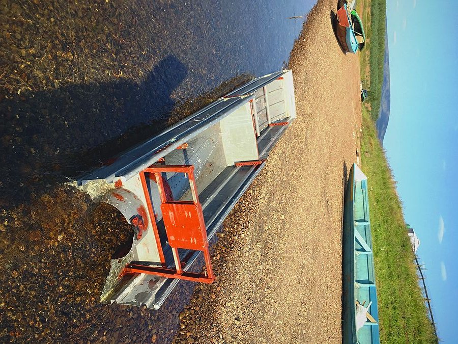

Рабочий полдень :crazy:
Изделие отмокает от чешуи

Это лодка.... Пробовал без баллонов погонять?

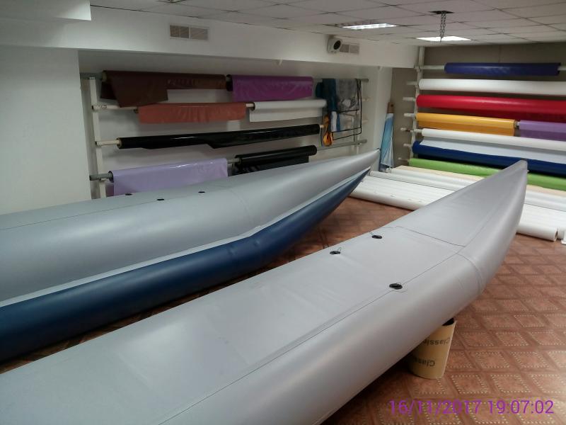

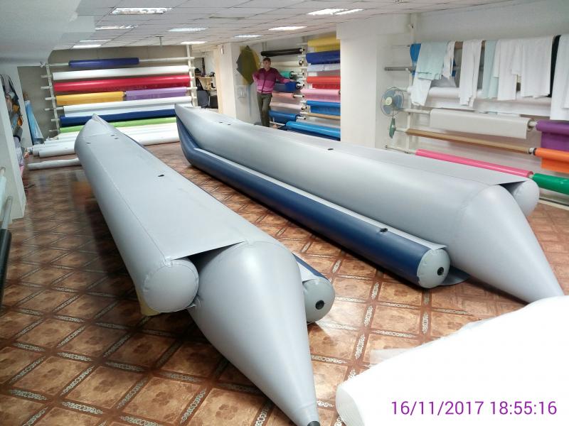

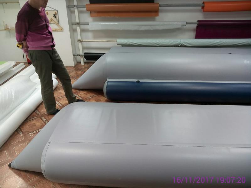

Здравствуйте! У меня первый этап постройки завершён. Оделись в рубашку. Потом дублирование ткани на лыжах, приклейка реданов и поверх всего бронирование ПУ- 500 МК шириной 700 на всю длину баллонов. Очень мощная жесткая конструкция баллонов получилась носы без продолин на 2.5 метра можно смело выпускать.

Как то все дружно идём в сторону лодки , кеяка, и других жёстких корпусов между баллонами Толи РИБ, толи тримаран получается.

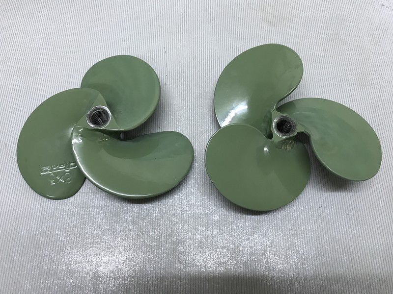

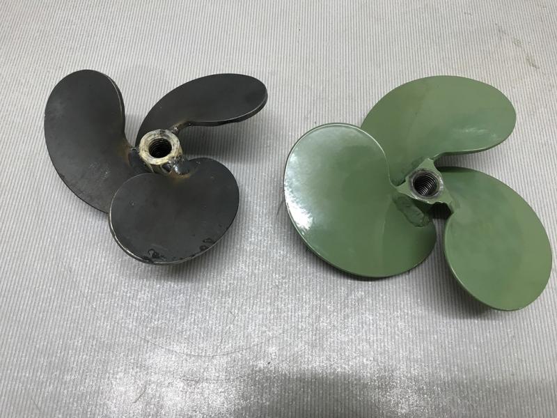

Здравствуйте , всем ! Как вам , вот такие полупогружные винты от " Техномастер" в применении на катамаране ? Можно и на камне выпрямить если что . Если кусты ,сети то не наматывает - режет. Если даже воздух поймал на волне или в повороте , то не так страшно, он же полупогружной. Да и с места трогаться , пока еще - нет воды в тоннеле, двигатель на старте можно не опускать. Выживаемость и вездеходность повысятся , однако.
1 354
каким местом режет?
1 354
Погрузили на половину вот и полупогружные, вопросов нет. А вот форма лопасти как будто специально сделана не для резания а для цепляния.

А почему сабля кривая кольчужку сечет ?

Да , и ещё, в спорте гонщики довольно часто используют саблевидную лопасть винта. При прохвате и при возврате винта в воду нет удара по редуктору за счёт такой формы лопасти. А в авиации когда диаметр винта увеличивать уже невозможно ( кончик лопасти с увеличением диаметра начинает работать на сверхзвуке), а тягу увеличить ещё хочется то тогда- окончание лопасти не отдаляют от ступицы, а загибают вдоль нее . Длина лопасти увеличивается ,а диаметр винта - нет. По поводу - чем режет: пока сеть (веревку, кусты, водоросли) протащит по всей длинющей передней кромке болотоходного винта ее не только перережет , но и просто перепилит, если сразу не перепилит то перебросит на следующую лопасть( лопасти частично перекрывают друг друга).
Это совсем не реклама, но если кому интересен опыт эксплуатации именно этих винтов то подробнее можно посмотреть на сновмобилях.ру в теме - самодельный 4- тактный мотор болотоход.
1 354
Ты всё правильно пишешь. Но не попадает это описание к винту на фотографиях. Ты скорей всего не видел саблевидных винтов, или тебе хорошо по ушам проехал продавец этих винтов. Это обычный винт с обычными лапухами, который с удовольствием будет наматывать всё что не поподя.

Прошу прощения , но дело в том что , винты я видел- разные и много. За 40 лет напроектировал и изготовил из дерева, стеклопластика, углепластика не одну сотню наверное винтов для малой авиации. И саблевидные в том числе. В данном случае ( передняя кромка обычная сабля и неважно какая задняя кромка- она прячется под следующей передней) изготовитель сначала досконально скопировал американский двухлопастный болотоходный винт от го девил ( предназначенный для работы в корнях, траве и грязи). А потом пристроил к нему третью лопасть. И винт вдруг показал неплохой скоростной результат. А изготовитель никому по ушам не ездит- он строит. И пока еще похоже сам до конца не понял , что совершил и почему.
1 354
Ну вот и хорошо.
16 497
1 242
По ходу "зачёсывает" производитель , а кино есть с результатом ???
Это уже не винт , а импеллер , без наружной обечайки , с "микронным" зазором , он и с места лодку не сдвинет на "болотоходных оборотах " .
С самолётным винтом сравнивать гребной винт не корректно , у самолётного - ометаемая площадь на порядок больше и лопасти не мешают друг другу своими спутными струями , да и дисковое соотношение - ни в какое сравнение не идёт ..
( с удовольствием заберу свои слова обратно и повторю такой винт , но только после кина )

С самолетным винтом и не сравниваю, у каждого своя область применения. Повторюсь: кому интересно, подробнее можно посмотреть на форуме WWW.SNOWMOBILE.RU в теме: 4-тактный мотор- болотоход РЫБОХОД , видео на стр.13 , # 314 , чтоб посмотреть регистрироваться не надо. Там всего 14 стр. прочитать много времени не займёт. :)
