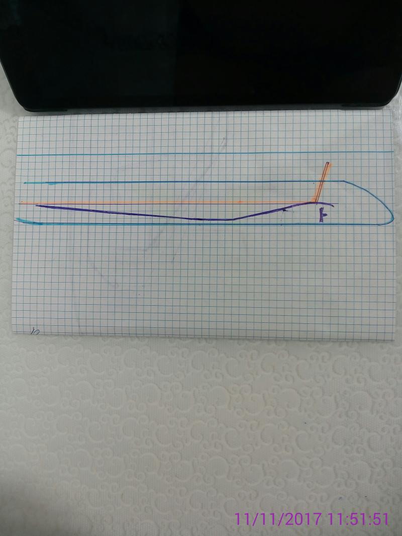

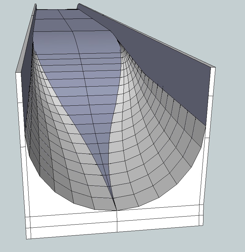

Значит есть надежда перевестись из палаты интенсивной терапии в реабилитационную? А я пока ещё в реанимации, в коме похоже ещё. Я в моём случае редан могу сделать и ламинарный. Я вообще его переднюю часть рассматриваются как крыло обладающее подъёмной силой и с изменяемым углом атаки.

А сейчас к этому фиолетовому профилю приделай с двух сторон пластины, которые как скеги - ножи запирают с боков ход воды....

Понял, это можно конечно,без проблем. А профиль вытащит кат из воды с меньшими нагрузками на двигатель и возможно меньшим расходом топлива. Спасибо!

А ещё представь, что в передней части этой байды с боков насовое подводное крыло или пластина, поднимающая нос из воды... У Михалыча эту роль играет передний ящик...

С боков ? Это снаружи? Ящик то внутри. Вот так что ли?

В принципах ката уже заложены скеги - лыжи -это сами баллоны. Прохождение вдоль баллонов газировки я моделировал несколько лет. Давление приличное. Достаточно ликпаз -ликтрос по образующей баллона в нужном месте и днище будет статическое нужной формы. Это идея Катамарматика ,иде он делся?
По тексту баллоны рисуете " по циркулю", а в жизни у 70см баллона 56 высота "в полете".
Нет у меня ни крыла, ни пластины, иногда ни чешуйки.
Идеально плоское днище " на всю длину тела" . Но нос , он сам :jokingly: суется куда не надо, я его всегда давлю. В противном случае скорость странно падает.

Спасибо , сразу не послали, будем думать над ошибками, за ликпаз я уже понял( нельзя в вертикальной плоскости). Вот и думал я как частично освободить от смятия баллоны ,переложить все на центральную жёсткую лыжу ( типа РИБ, ширина 450, длина 4000 под небольшим углом к потоку) и если что иметь возможность угол подрегулировать на ходу. Ладно ,Спасибо, буду думать. За 2 дня информации получил как за полгода. Надо сначала корабль достроить , работы ещё много, возможно еще придётся перепроектировать , центральный корпус... А за все выше! выше и выше! - то и деревянный забор можно заставить полететь.... Нормальные человеческие желания ... Была бы мечта. :)

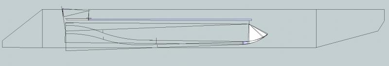

Длинный тоннель могет качаться вверх на 120 мм... тут два положения нарисовано...
возможно длину тонеля нужно увеличить... это есшо прикидки...
То что баллоны сминаются яцом - знамо дело... :crazy: Ежель моно баллоны не качать до 200 Мб... ;)

Да.. скорее всего... сколько лет уже остановиться не могут. ( тупоконечники и остроконечники)
У меня монобаллоны и давление проектное от 300, и у берега почти всегда сразу глубина. У нас борьба с волной, ветром и крутым каменистым берегом. :)

Ого!!!! Вот кому нужно было монобаллоны заказывать...

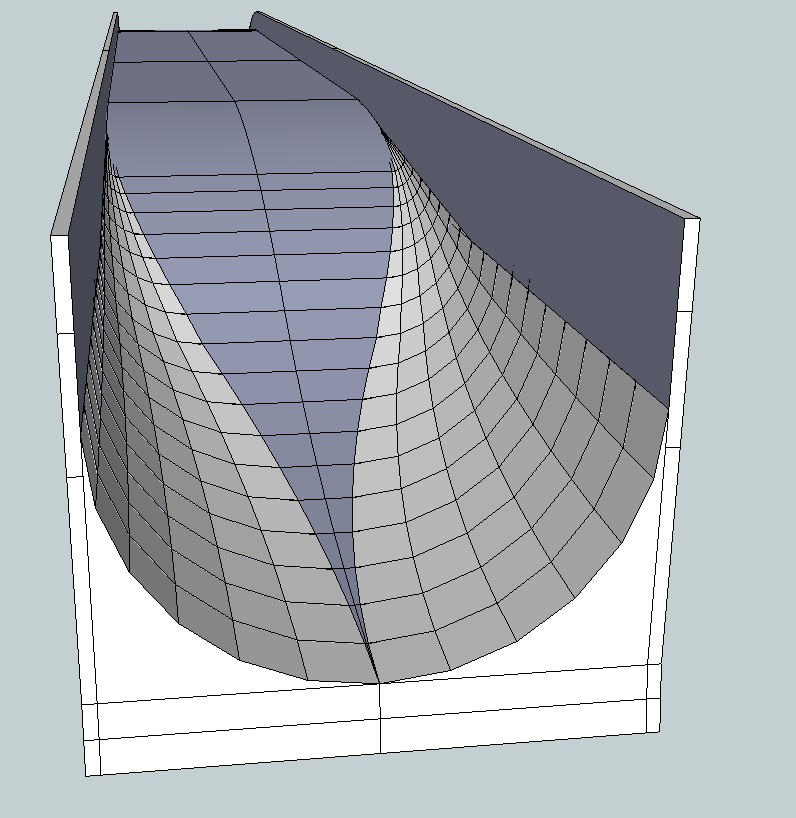

Конечно можно и прямоугольником воду выпустить... проще будет с добавочной антикавитационной пластиной сопрягать

Наверное прямоугольный водовод лудше... В круглом дополнительные вихри будут образовываться... (как там с заборниками самолетов?)

Ильдус, ребята, Вы меня немного не так поняли. Я сам ничего не продаю и даже баллоны не клею. Работа под заказ, но с моим плотным участием и очень частым присутствием. Железо, пластик , дерево , двигатель я сделаю сам, а на доскональное знание технологий ПВХ у меня уже нет времени- слишком поздно я этим "заболел ". Лет на 15 бы раньше может чего-то уже и умел. А сейчас мне бы свою работу успевать хорошо делать.
Потерь как раз меньше в круглом сечении водовода, но оно менее технологичо в производстве . Здесь можно пренебречь потерями и делать более удобный прямоугольный канал. Скетчуп сила ! Классно получилось! А воздух где пойдет?

А дополнительная АКП будет на моторе или на транце ? Я очень хотел у себя на транце или прямо в тунеле.
