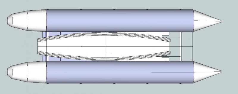

Михалыч, а стоит ли подымать тоннель высоко? Ведь я могу смело 100 мм иметь открытой снизу воды... А подымать тока 150...
Ильдус
16.08.2014
1 160
71
Красноярск
Ильдус
Джонбот, Катамаран с мотором, кеяк из пенопласта
Сузуки 15, Чих-Пых "чемпион 200", весла байдарочные

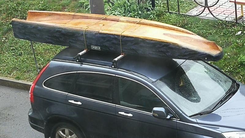

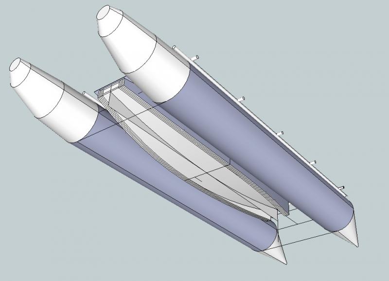

Засунул кеяк в кат...
Клиренс с боков 70 мм по центру 110мм. Тоннель у каяка 170 мм высотой... т.е. винт спрячется выше баллонов... на камень бы не наскочить...
Вес каяка 30 кг... Зато приехал на место - открутил 4 болта и катайся на кеяке...

А ты сечение по миделю и в корме и носу рассмотри. Там у тебя между баллонами и каяком вода получает ненужное сопротивление корпуса, а в корме разряжение, т.е. подсос девственной воды замещаеш газировкой. И приплыпи... Туда где и были. :shock:

Дак борта у меня замкнуты боковыми накладками 45 мм высотой (на этом рисунке оне не показаны) ... то что идет вдоль плоского участка днища каяка без газировки подымается плавно на 170 мм. От миделя до кормы высота бортов постоянная... и газировка уйдет вдоль бортов

кеяк на крыше... надеюсь брызги шампанского от баллонов не попадут вовнутрь...

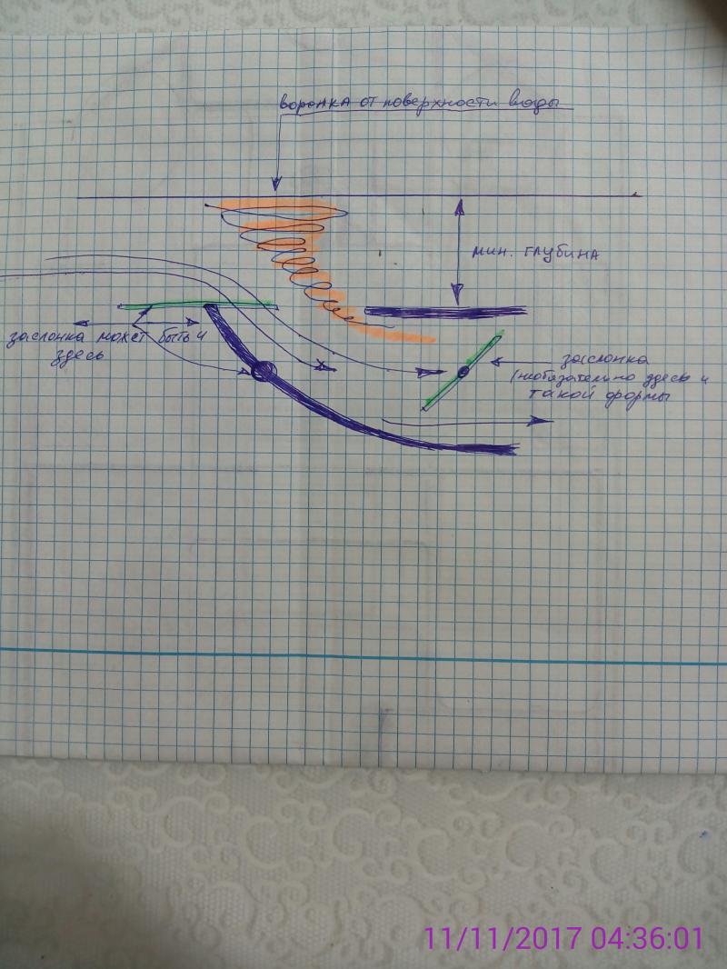

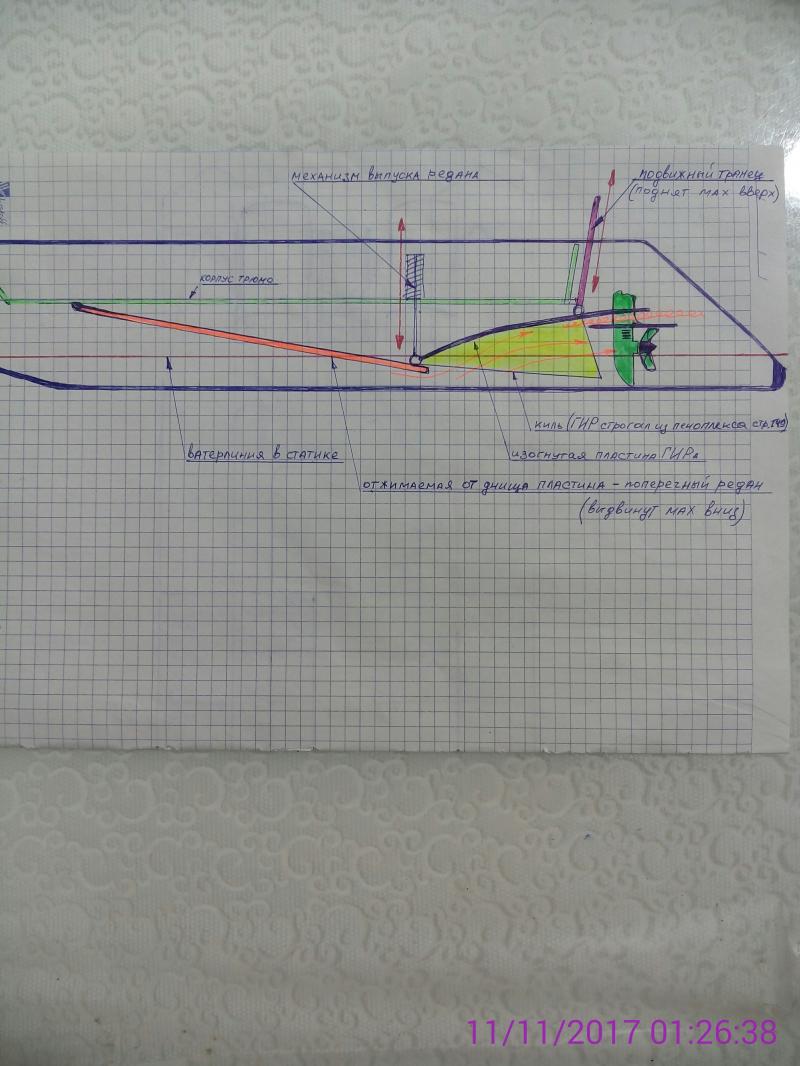

Предполагаемая принципиальная схема регулировки на ходу оптимальной подачи воды к винту. Изогнутая пластина ГИРа и (как им же строганый из пеноплекса фото на стр.149) киль образуют корму лодки староверов (далее называем тунель) . Воздушную смесь отсекаем выдвинутой вперёд АКП ( самодельной) двигателя. При трогании с места двигатель опускается , пластина редана прижата к днищу. С ростом скорости редан - лыжа выпускается кат выходит из воды , но тунель заполняется водой , двигатель и турель можно мах поднять. После экспериментов с моделью можно будет определить длину туннеля и углы отклонения лыжи- поперечного редана , и мах подъём двигателя.
16 498
1 245
Крепость сказал(а):
боролись с засасыванием посторонних предметов с земли в воздухозаборник самолета при взлете и посадке. Кому интересно могут применить для защиты водомета от мелких камней.

Можно и в водомете, но надо экспериментировать на модели над увеличением сечения входа и формы водозаборника. И заранее надо определиться с условиями тех задания: мин глубиной и производительностью водомета . Модель располагается кверхногами к поверхности воды на заданой глубине. Начинаем через неё насосом или импеллером прокачивать воду, постепенно увеличивая обороты до образования устойчивого вихря- воронки с поверхности воды мах размера. Вот так в воздухозаборники все и засасывает.Начинаем прикрывать сечение заборника или менять его форму ( в каждом случае все индивидуально) . Когда удастся сорвать воронку- значит мы смогли подобрать нужную форму и сечение воздухозаборника при которой засасывание мелких камней и песка будет минимальным. Подымая или притапливая модель также можно определить мин эксплуатационную глубину.Но все это только для особо упертых ( достаточно большой объём работы). Иногда проще определиться с мин безопасной глубиной и не заплывать за буйки. :unknown:
Крепость
ст. мичман
07.11.2017
195
38
г. Иркутск
лодка (катамаран) ПВХ 390 , катамаран 10*3,6 (неспешно строится)
Гибриды : Привет + Чемпион 340—13л/с, Зонгшен 620—21л/с
Мы в масштабе изготавливали уменьшенную копию ( разрез) воздухозаборника реального прототипа со всей механизацией ( родной регулировкой сечения). Все выставлялось в соответствии взлетному режиму на масштабной высоте стоек от поверхности воды у прозрачной стенки установки- аквариума. Надо сказать убрать вихрь получалось , в некоторых случаях довольно несложно. Непомню насчет докторских, но кандидатские диссертации там лепились не одна. А я скромно отвечал за изготовление моделей и настройки установки.

Игорь, на редане будут заверения! Для Байкала не нужен тоннель. Достаточно отвести газировку от рабочего потока воды. Например двумя вертикальными "килями" по ширине винта плюс 100 мм. Они могут быть даже не сильно высокими...

Объём баллонов примерно 7 кубов, + корпус 2,4 куба( не знаю нужен ли он герметичный ). Вес с рубкой и мотором до 200 кг- надеюсь. Мотор только 4- тактный до 50 кг весом ,по документам 10 л/с, а реально 13-20. Стандартная загрузка 600- 800 кг, хотя думаю 2,5 тонны может увезти. Осадка стандартная в статике не более 10 см. Вот такое предполагаемое тех задание.
Крепость
ст. мичман
07.11.2017
195
38
г. Иркутск
Думаю на ходу топить корму более 15- 20 см не надо, а надо на 10 см поднять воду в тоннеле .Это хотелки, а что получится на практике...?

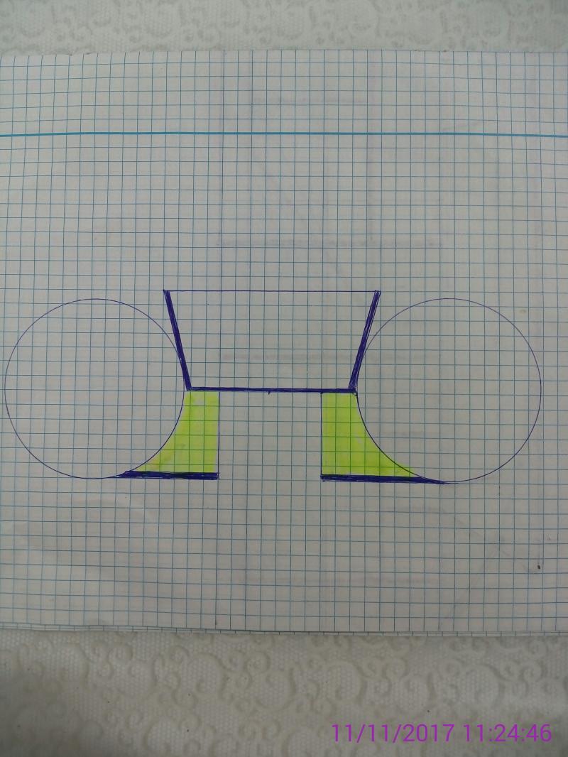

... Сам себе идею подсказал... :crazy:... Так как палуба трюмо у меня уже есть, то тоннель можно делать шириной всего ничего.... ;)
Т.е. беру листовой материал длинный длинный и заполняю между двух стенок идеальный водовод... Любимым пеноплексом....

Вау !!! Это сузит водовод ( причем, можно по виду сверху сделать любой формы - хоть сопло Ловаля) и уменьшит осадку. Пеноплекс Весьч... Какие-то, своей заданой формы пеноплексовые баллоны пристегнул снизу и поехал- изменились условия или не понравилось вытащил и пристегнул их в качестве бортов, вес то никакой.

Как кеяк возить на крыше так ты можешь, а два по... 3000*300*300 совсем лёгкие, что разве не получится?
