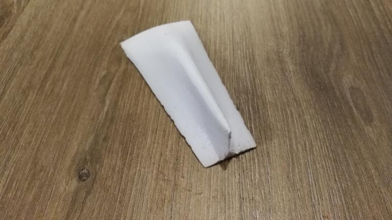

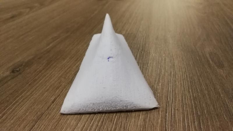

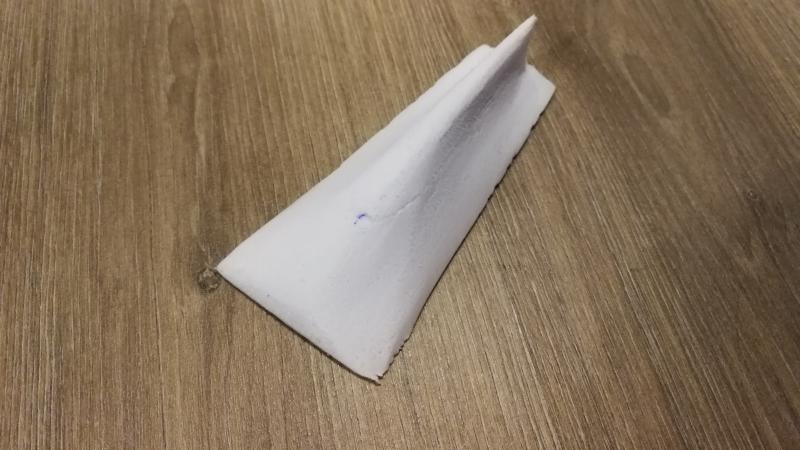

А я "обсасываю" кусок пеноплекса... ;)

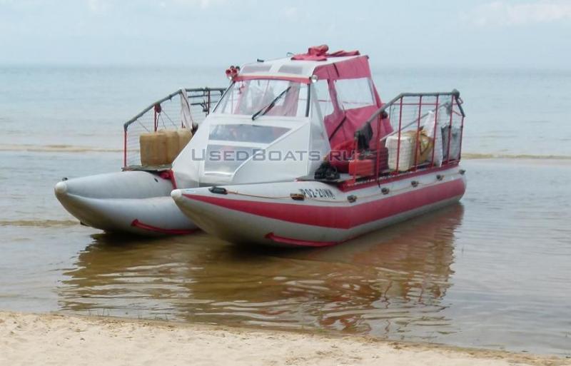

Прототип где подсмотрел сдвоенные внизу баллоны

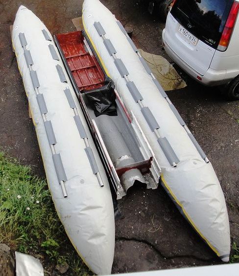

В прошедшем году я испытал оригинальный длинный туннель в совокупности с оригинальным решением уважаемого Алдан 14,- коробом , выходящим как редан для передних частей баллонов. Так я вам доложу- СИЛА! Катамаран идет по любой мели, даже «посуху» с голыми( без защитных устройств!А не без того, о чем все подумали) винтами Привета22 не теряя ни лопасти, ни скорости, ни маневренности. А диАМЭтр у Приветовского винта впечатляющий… Идет как влитой – ни капли брызг по бортам, а то вечно рожа мокрая.
Для настройки НУНА только прокатиться у причала пару-тройку раз и порегулировать задний и передний жесткий подвес этой конструкции, угол наклона и высоту подвеса дейдвуда. Тонкую настройку лучше потом делать у костра, разогревая душу хорошей рюмкой чая ;)
Все! Больше голова уКАТАМАРАННОГО- ДЯТЛА не болит о загрузках, лоции, о других нехороших ситуевинах.
Этому предшествовала работа над ошибками и доводками по улучшайтингу обтекаемости корпуса по мыслимым и не мыслимым коварствам воды, что контактирует с промежностью катамарана. Главное, не поднимать корпусом ни грамма лишней воды, а давить ее! Дднище не плуг, это утюг давящий 4-мя сотнями килограмм на поверхность воды . А миксированная вода от баллонов резво бьется о борта ( это-ж реданы в первом приближении!) и отдавая подъемную силу уходит в корму по двум боковым просветам между коробом и баллонами.
И хоцца предостеречь- широкие баллоны дополнительное сопротивление движению, – главный фактор потери мощи. Для лыж в переходном и глиссирующем состоянии достаточно очень узкие (о,2 м) но длинные контакты с водой, что и происходит у мня на круглых баллонах с НЕширокой (0,6м) лыжей межбаллонного устройства. Я так думал и… Доволен 1001(китайским) изобретением. :good:

Михалыч! Транцевой доски не вижу.... Чо це за пленка чёрная?

Михалыч! вопрос на засыпку... скоко вышло в мулиметрах расстояние от нижней плоскости переднего коричнового ящика до образующей баллонов... Т.е. какой клиренс хоть примерно... :crazy:

Виктор Михайлович, присоединяясь к вопросу Ильдуса, с небольшим уточнением - " задней части дна коричневого ящика" в результате после регулировок возле пирса.
у меня стальной транец с маленькой дощечкой для крепежа мотра. а черный плащик от дождя замок маленько. Это кат был в режиме первой примерки. Потом он затакелажился. Но фотки пока не у меня, потом будут если какой вопрос.
Клиренс!? Говоришь...Кхе! Я его не меряю. Говорю, загрузились, поехали чуток. Вижу не тянет и брызгает, -поднял перед.
Вижу мотор глубоко, поднимаю сколько могу , чтобы сильно не бегать напарнику. Схватил воду на плесе, тогда вперед!Ехаю!
ТОнкую настройку в пути подЭтываю. Получается в унисон с баллонами моя средняя лыжа тащит и не сачкует. Смотрел снизу в воде, клык ниже нагруженной поверхности баллонов , а конец лопасти вровень с днищем.
С длинным тоннелем подольше выход на режим, но сзади поверхность воды более чистая почти без волн.

Угу... понял... Белые баллоны у Тебя в каком размере?

Тоннель сложно, дорого, рутинно, но если попал "в тютельку" , то это стоит того. Думаю, в перевозке как уменьшить габарит. Просится борта снимать и прикреплять через болты с накладкой. Вес мал- передний 16 кг, задний 30кг. Но для воды и ката это не вес, а если носить ,то надо задний фрагмент облегчать. Через расчет необходимого по прочности. А то у нас из гвозделина все с 10 кратным запасом .
Баллон у меня 6,8 м при диаметре 0,7 м.
Транец с профиля 40*25 *2,0 одна сторона убрана,вверху жесткий, внизу на сельсиНАХ ;)
