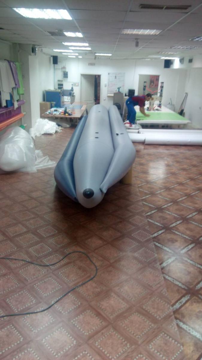

Пришли мне монобаллоны 5 м длиной 0,6 м диаметром (КРАСИВЫЕ!!!! - оранж импортный)
Тоже хотим посмотреть на красоту! Фото в студию!

Фото пока не будет... боялси сглазить

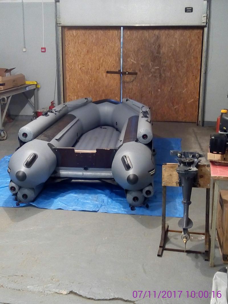

Всем здравствуйте! Уже год изучаю различные катамаранутые форумы. Это похоже заразно .Видимо эпидемия. Затягивает. Все лето эксперементировал с лодкой ПВХ, лепил баллоны, скеги ,лыжи, интерцепторы, реданы. Применял различные настройки. Что-то понял через руки , какой-то опыт получил. Начал постройку большого, надеюсь дальнобойного катамарана 9*3. Разрешите вынести на обсуждение некоторые технические решения. Предлагаю модернизацию качающейся пластины с транцем от ГИРа. Пластина с транцем испытывает большой скручивающий момент от мотора. Чтоб не менялся угол установки мотора при ходах вверх-вниз применяются доп.тяги параллелограмма. Думаю все можно упростить и одновременно упрочнить. Применить транец подвижный в вертикальной плоскости по направляющим на кормовом шпангоуте. Он может иметь подвеску на пружинах или регулироваться рычагом( как на старых деревянных лодках- где-то есть видео) без изменения установочного угла двигателя. В нижних углах транца установить небольшие капролоновые ролики. Пластина передней частью( как и у Ильдуса) крепится шарнирно к днищу катамарана, задней частью через направляющие( как в выдвижной мебельном ящике) одевается на ролики транца. В этом случае пластина не несёт особых нагрузок и является просто обтекателем и толкателем транца. На волне она прокатываясь на роликах поднимает вверх транец. При сходе с волны пластина тянет за ролики транец вниз . На подобном принципе можно сделать регулируемые( прямо на ходу рычагом или педалью - и ненадо крутить гайки ) по форме, углу наклона, высоте полики катамарана - менять сечение и форму тоннеля на разных режимах эксплуатации. Примерно как в регулируемом воздухозаборнике самолета. Я незнаю как здесь можно выложить изображения , не понял еще и не нашёл инструкции. Научите пож. кому несложно. Рисунок со схемой гораздо понятнее чем объяснения. А идей ещё у нас есть.

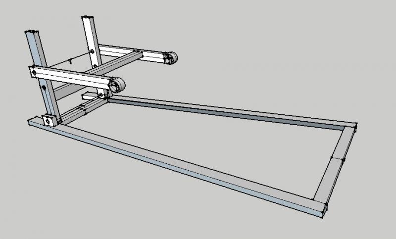

Подвес параллелограмный реализовал нынче... С гибкой пластиной ничего у вас не выдет... Одно дело тоннель в пседокорпусе (воду нужно занивилировать перед тоннелем, а иначе будете воздушный коктель ловить в тоннель)

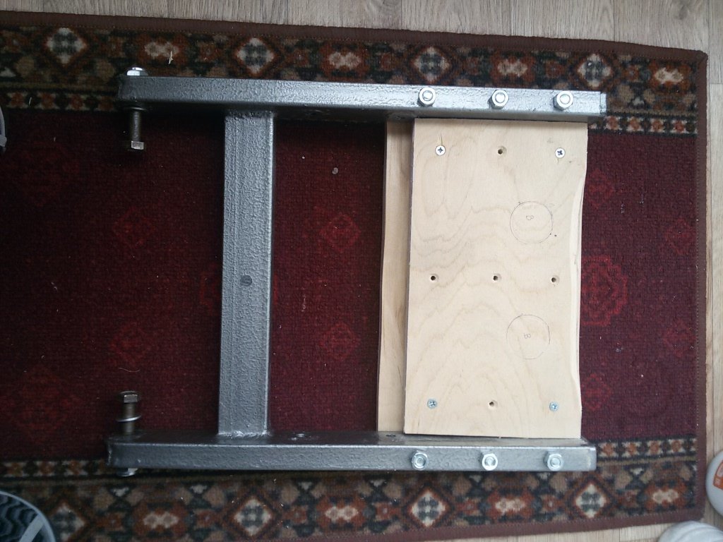

Подвес работает хорошо... Снизу пластина слегка прогнутая вниз... Хоть параллелограм не настоящий (не равноплечий) геометрия точек вращения подобрана так, что при движении вверх на 100 мм угол мотора не меняется... (спасибо скетчупу...;) )

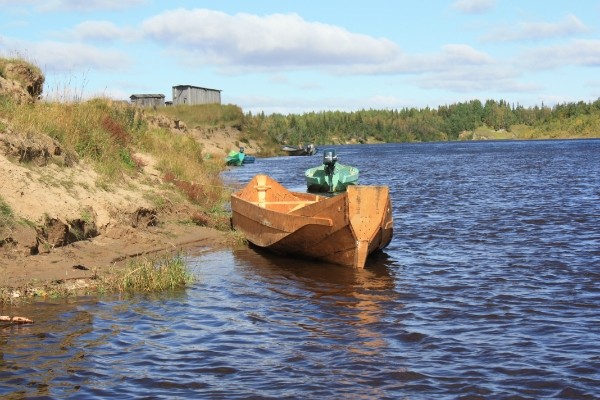

у меня идея другая... не тоннель, а наяборот... как на лодках обских староверов... - редуктор мотора находится "в тени" сужающегося киля на корме... Это получается типа два открытых боковых тоннеля с одновременной защитой редуктора от ударов...

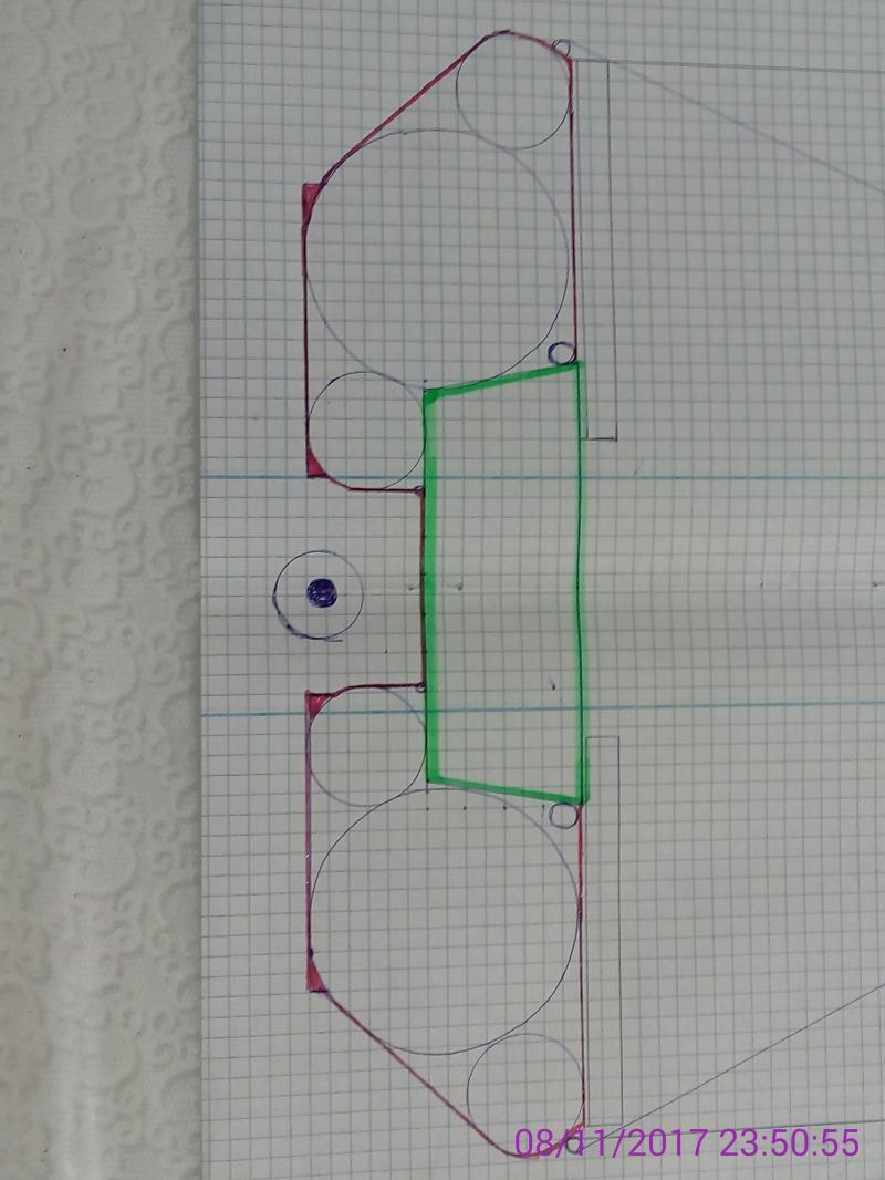

Добрый день, Ильдус! Замечательный у Вас новый вариант транца с пластиной получился! Я свой вариант предлагаю только из соображений упрочнить под более мощный мотор. А у Вас в планах есть еще заузить пластину- немного ослабнет на скручивание мотором. А за воздух, я думал... пробовать выпустиь его наверх (выше пластины)недалеко после точки касания уже сформированной сглаженой волны, пластина то слегка гибкая и организовать щель перепуска воздуха можно где нужно. Главное эксперементировать можно на ходу и в различных режимах движения с разной формой пластины и формировать различную ламинарность потока. К этим мыслям пришел в результате внимательного изучения совокупности высказываний уважаемого Виктора Михайловича. Второй вариант борьбы с воздухом( более сложный) - в месте подьема воды к винту настройкой АКП. А Вашу идею с боковым забором воды, кажется можно попробовать смоделировать следующим образом: коническая с боков корма центрального баллона тримарана(или только его часть или
имитация) и возможность двигать винт вместе с мотором на ходу ближе или дальше от конуса( см 20 наверное хватит). А для своих изысканий по подвижной гибкой пластине- по хорошему наверное буду строить небольшую гидродинамическую, а проще аэродинамическую трубу( зима длинная) и проливать там модели воздухо... простите водозаборников. Когда то в 80-х я создавал подобную установку- (на примере отрыва водного вихря с поверхности воды) боролись с засасыванием посторонних предметов с земли в воздухозаборник самолета при взлете и посадке. Кому интересно могут применить для защиты водомета от мелких камней.

Вот кстати как выглядит корма у Обских староверов - Редуктор спрятан

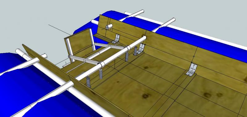

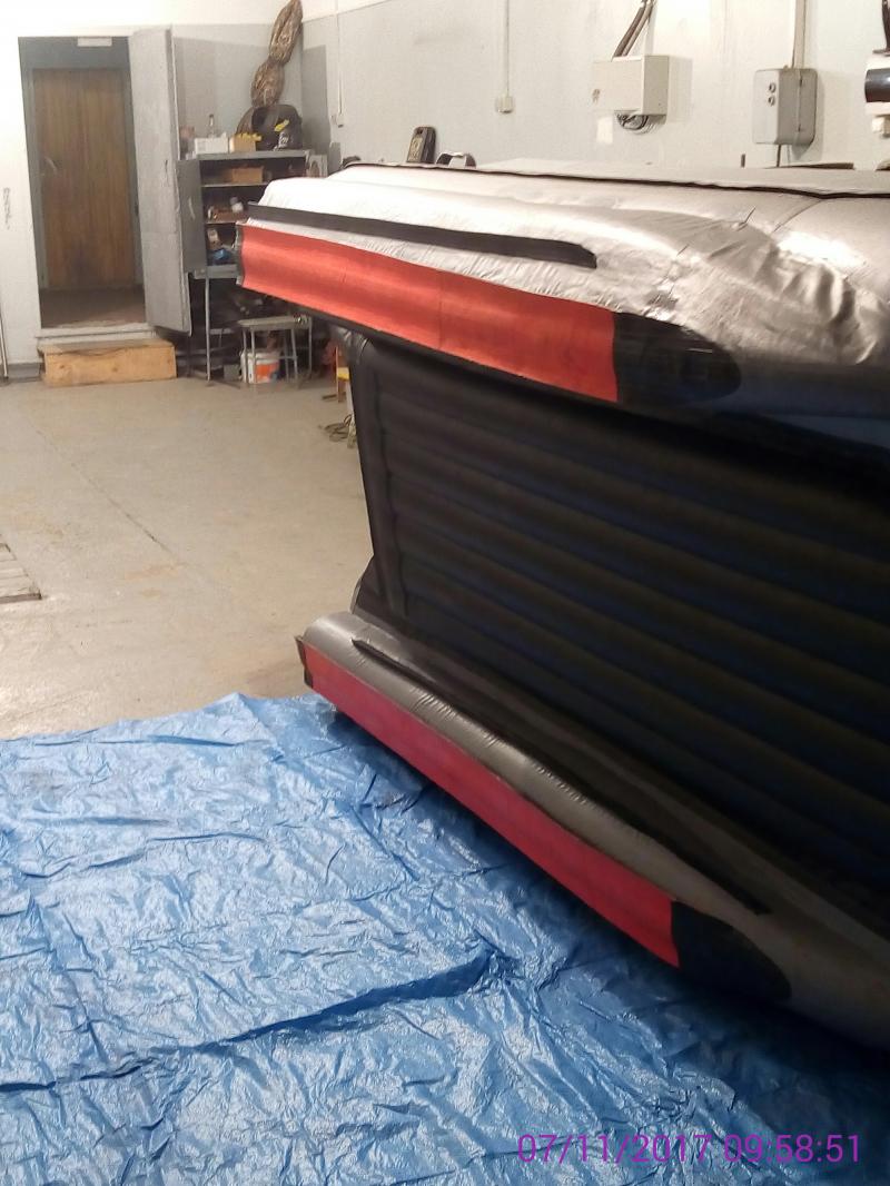

А я и спроектировал себе на строящийся кат вертикальные стенки тонеля( все как у взрослых жесткокорпусных морских). На дне трюмо ликпаз на всю длину жесткого корпуса 5м/1,25м/0,42м ,а от балона тканевая натяжная стенка с ликтросом. Вот по сечению тонеля 500 на 300 пока есть сомнения - не узковат ли? Очень правильная корма у лодок на фото. И примерно такой конфигурацией дна с изменяемой геометрией (для разной загрузки) я и собирался подтягивать к винту воду. Вертикальную перегородку еще правда не рассматривал ,но тут есть над чем подумать. Двигатель чих-пых стационар 15-24 л/c с длиным отогнутым на кардане метровым валом и полупогружным винтом прямо просится в эту компоновку( весь в раздумьях- отговорил бы кто).

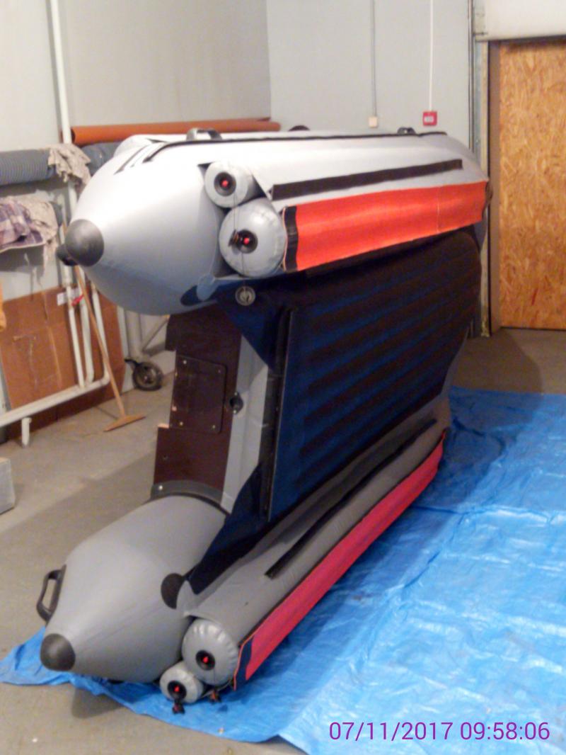

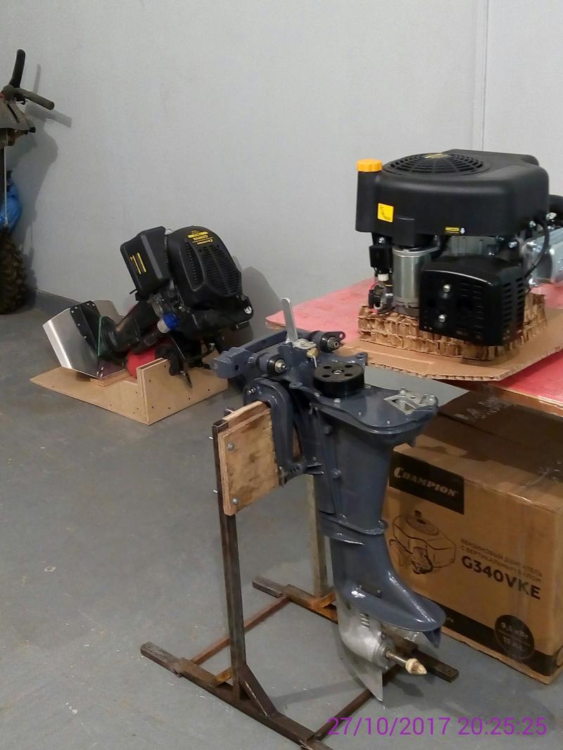

Мой стенд для изучения возможных настроек плавучего средства

На этом стенде добился глиссирования при 40 кг на 1 л/с. Полетный вес 240 кг, двигатель 6 китайских л/с. Выход ровный при 14-15 км/ч. Максимальная скорость при грузовом винте ветерка 8 ( непиленом) 21 км/ч, чуть зауженной задней кромке-24 км/ч. Будем считать с винтом принципиально- (хорошо знаю скоко надо оснастки , чтобы правильно запилить по шагу) не работал. Выходит из воды :
- сзади- до середины большой скеги
- спереди- почти до уключин.
Очень долго боролся с прохватами пришлось на 4 см пилить транец. 3 раза переделывал плиту на моторе. Вывод : какой-то результат достигнут. Начал строительство большого ката 9 на 3 метра.

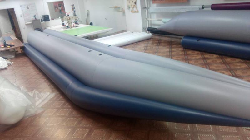

Сегодня собрали в связку баллоны 300+640+300 - вот такая будет трехстволка с каждого борта обшитая под одну рубашку. Носы свободные 2500, хвосты до кормы трюмо 1500, конуса 800 опущенные на 100. Трюмо ляжет на синие баллоны и со стороны тоннеля притянется по всей длине на ликтрос.

Нууу, не совсем ротан (он в таком размере и на скеги не встанет наверное с чих- пыхом), но надо же на чем-то тренироваться. Да были и ошибки , но и апетит пришёл во время еды. И какие-то понятия как не надо делать.

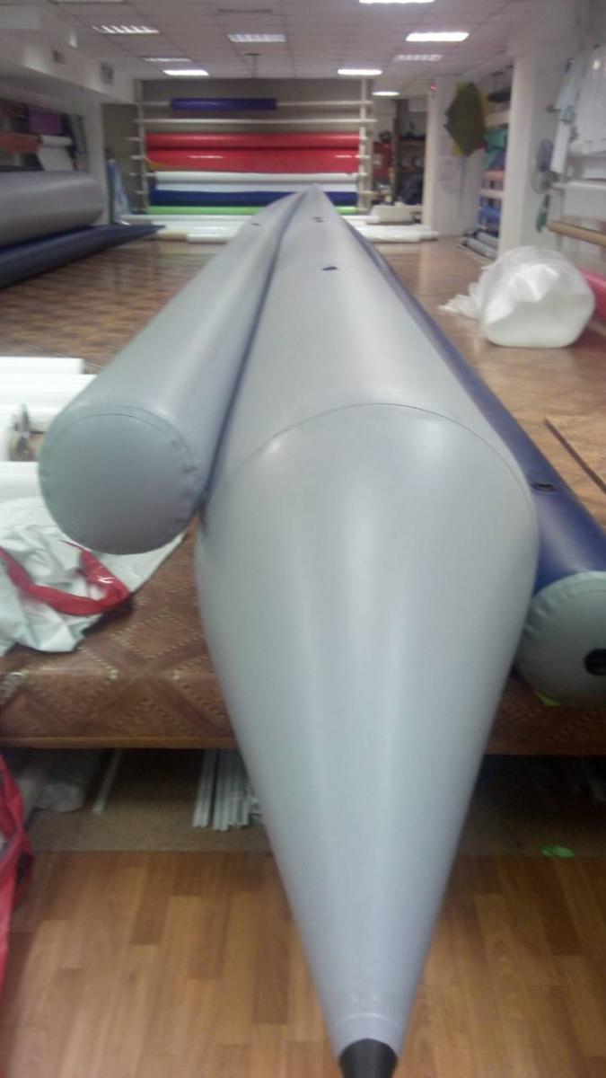

Хвосты наверное надо подрезать до диаметра 150-180 под мячик.

Для чего внешний тонкий баллон? Думаю нахрен....

Да это же для условий Байкала , почти плавдача. Для увеличения обитаемости и выживаемости пригодится. На нем в рубке 3 на 3,5 метра будут 2 спальника 2000*1100 двуспальных. За рубкой это палуба вокруг мотора ходить. Предполагаемый постоянный экипаж( 2-4 матроса) должен же где-то от капитана прятаться в дальнем походе.

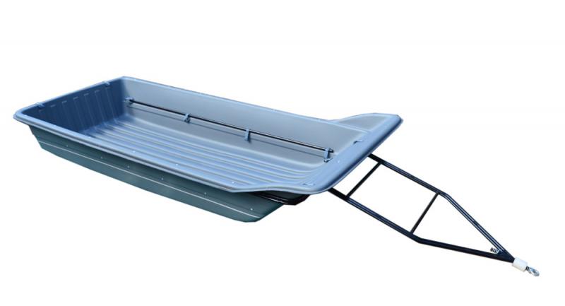

Чувствую зима будет короткой- не решен вопрос с рубкой, постом управления, дистанцией и мотором .как все успеть? Если нет времени делать трюмо - его надо купить: сани волокуши для Бурана из морозостойкого ПНД ,размером 3000*1250*420 , вес 15 кг, цена 15000 руб. Надо 2 шт. Соединяемых на трубах продолинах друг за другом, получаем несущий фюзеляж. При разборке, ванны вставляем друг в друга , свёрнутые баллоны , трубы и прочий бутор упаковываем в сани и потащили волоком по лесу.

Волокуши 1,5*0,7*0,3 м и весом тоже 14,5 кг оказались в этом использовании до того сопливые, что пришлось продать для прямого использования.

Эти Питерского производства их продукцию щупал крутил руками в размере 240* 90 *40. Очень даже ничего. Есть видео с использованием в качестве аэросаней с движкой от параплана носятся на морозе по ухабам и ничего. Вот с весом я мог и ошибиться( данные искал на разных сайтах, а там как на заборе х.... могут написать)
