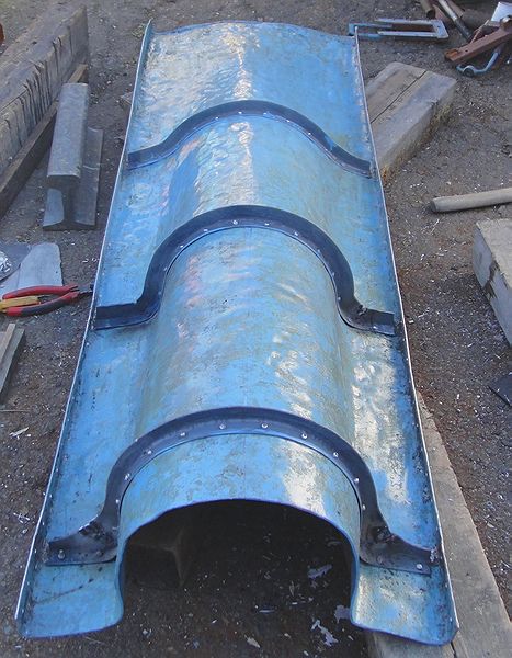

Ну ладно. Я делаю туннель из того что осталось-3 мм люминь с прочностью пушнины. Уже поставил обручи-шпангоуты, уже проклепал 160 заклепок, уже сварил самостоятельно из 2 т-образные профиля. Осталось выкинуть за забор- вес блин у маленького 60*1,75*25см аж 20 кг. ТФю или Плю! И это без транца, натяжителей-регуляторов, всяких подниматоров-опускаторов. Да в Красноярске я бы нашел д16т и был бы праздник

Вот. Теперь я понял , от какого катамарана произошел трахтор :shock:

Мане надыть найти рабочую схему Рафаэлыч, а енто менять ширину, высоту. Пока для меня легче с металлом работать. Кстати полы в металлоликпаз залетают со свистом. Особенно когда усё водой намочишь. А потом эту схему грузить по полной и на Карабуле долбить по шивёрам и мелякам. Потом будем репу чесать, как да что. Кстати Михаил, фанеру ежели отпилил, то плохо наращивать, с металлом всё проще. :crazy:
Михалыч, да это произведение искусства. :good:

Александр! Я давеча видел твой снимок в Новостях. И подумал, а как ты пришивал к баллону ПВХ, которую в ликпаз закладываешь? " Это-ж безусловно надо баллон повдоль распускать.
Завершающим штрихом к туннелю будет пятка, которая выколотится уже на 2,0 метровом продолжении. Продолжение будет установлено изменяемо по высоте.
Усё надо клеить, тем более сразу не угадаешь. ПВХ в котором трос примерно 15 см. 10 приклеены, 5 свободно. Для надёжности можно проклеить снизу. Держит мёртво. В той годе трепал и грузил от души, Даже 10 см клеить может и много, но лучше перебдеть.
