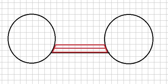

Катамаразматик
05.01.2015
1 449
Красноярский край
Саша
Алдан14 сказал(а):
Пенопласт, просто будет вложен-привязан, или насмерть к полу приклеен?
Или, из пенопласта, борта с впуклостями для баллонов?
Пенопласт будет сверху привязан. Для удобства сборки.
на рисунке, красным пенопласт.
