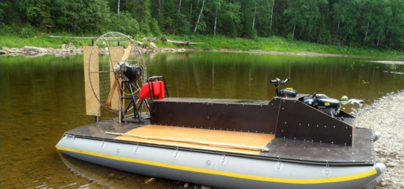

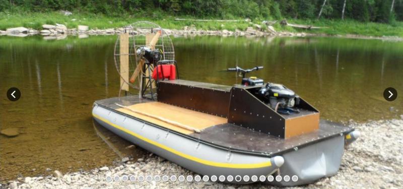

Так, если есть желание ехать где мелко, то надо что то думать.
Есть такой вариант.
(давно, с перерывами, кубатурю эту тему)
Это не мое!
Это с интернета.
  • 47,2 КБ Просмотры: 914
  • 50 КБ Просмотры: 904
