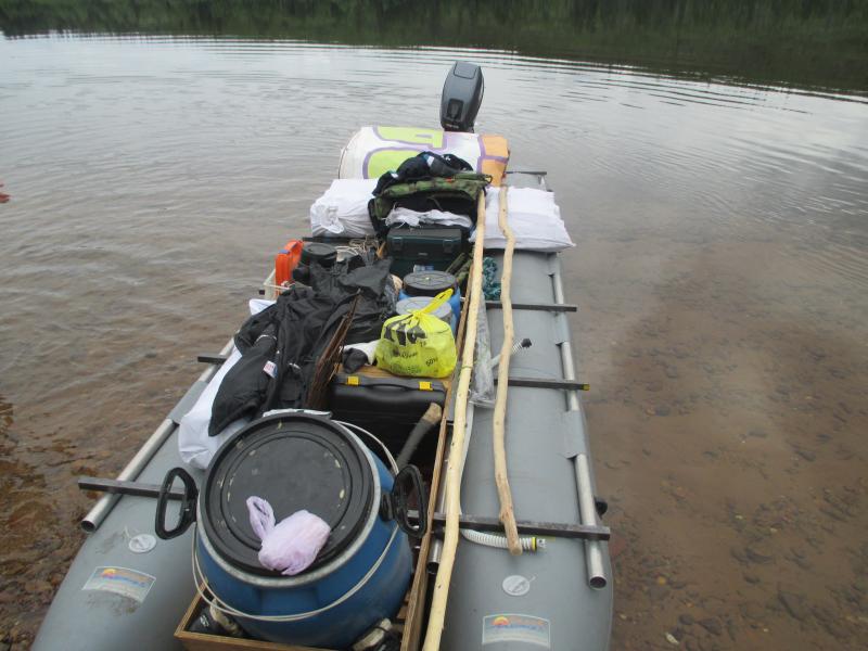

Михаил, а чего усе манатки в корыте, лодочная привычка? :)
Для удобства можно часть вещей расположить на баллонах, упаковав в гермомешки.
Теперь если схема ката понравилась, можно её и облизывать, дорабатывать. Главное получил, что хотел.

Прикинул, что недурно иметь ящики.
А, уже в ящики складывать в герметичной упаковке.
Ящики не обязательно герметичные.
На ящиках удобно сидеть (и на берегу.
Из ящика можно сделать стол.
Из ящиков можно составить кровать.
Но, ящики надо возить, они занимают место.

Возили туда-сюда лишнее.
Но, оно было лишним, потому что ночевали в пустых избушках.
Если бы пришлось в дождь на берегу, то все бы пригодилось.

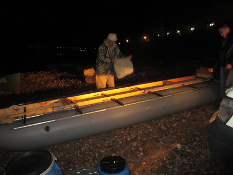

Михаил. Твоя композиция напоминает сильно ротан-братан "Байдарка 500". Там дно вклеено посредине баллонов - в прынципе почти чистый катамаран с касанием днища водой... толлько ширина у них маловата -всего около метра.... у менэ сужинный прожект 1,6 корма 1,3-1,4 нос...

Длинный ящик, выполняет важную роль, он несет продольную нагрузку - он вдоль не гнется, но, имеет возможность несколько скрутится. При езде по волнам это хорошо отрабатывает.

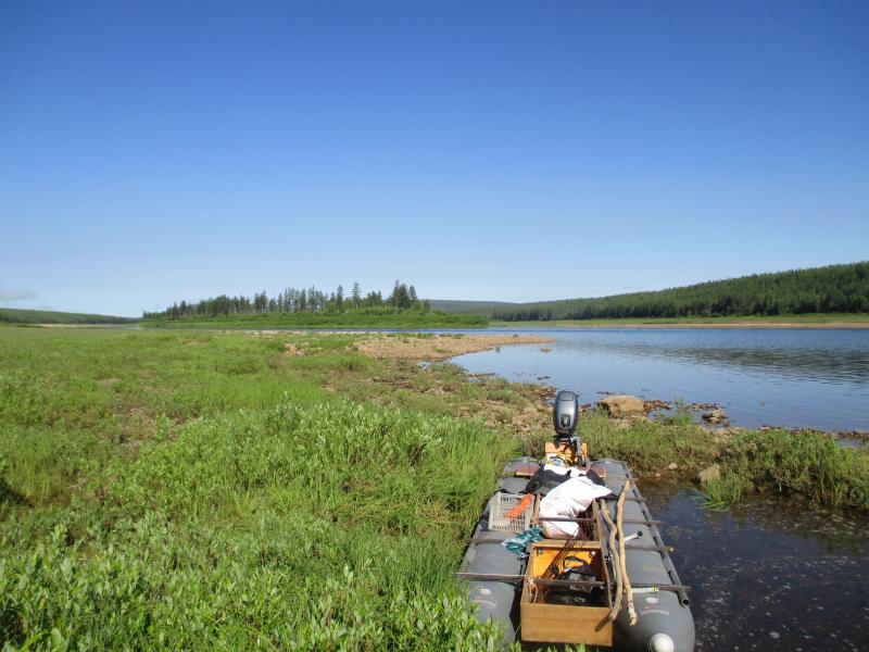

Мои трюмо дают такую поперечную и продольную жескость, что при подъеме одного угла плоскость рамы не изгибается... при даже диком волнении недостатков не заметил...

А у моего, тока диагональ держит, остальное болтается, кроме кормы. Недостатков не заметил, особенно при мелкопыгании. :D
