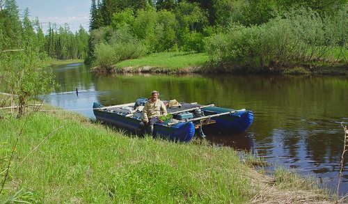

Да! И это правильно подметил. Когда из транспортных средств в нашем поселке были только сапоги-скорохо Ой! –болотоходы, а вместо ЖПСы был клубочек с ниткой, катамараны делал строго по традиции и в ширину они были больше своей длины. И было-б все хорошо. Если-бы не водометные мотивы. А сейчас катамаран перекочевал на страницы инета в своем обезображенном виде и преподносится как идеал.
Такова жисть! :pardon: Но я то знаю каким я был. И мои каты тоже…
Корда
23.11.2012
988
Красноярский край
катамараны струйки
Приветы, Ветерки, Лонг Тайлы
У моего семиметровика расчетная ширина была 3,7 м. Шел на вихре груженый тремя, редко с четырьмя, гавриками, с бензином и таборным имуществом 27 км/час на голом винте без каких -либо "улучшителей ". Но преимуществ получал много больше и топлива расходовал намного меньше. :sorry:
