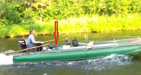

Ильдус, заказал ПВХ. Буду пробовать карманы под реданы шить. Под видео про Лодку водомётку, катамаран написано, что она без реданов и шигрени не шла.
Жду когда Рафаэлыч до реданов созреет. :crazy:

Проще возить две доски и приторачивать их когда по глубине идешь... а третью поперек - впереди как поперечный полупогруженный редан- крыло...
пять "досок" по два метра.... :crazy:

Ильдус сказал(а):
Проще возить две доски и приторачивать их когда по глубине идешь...:
Как это будет выглядеть??? :unknown: Ежели енти доски сувать в карманы и вытаскивать, то по меляке карманы без досок порвёшь, а с досками протрёшь. По мелям ткать рвётся в том месте, где отошла от баллона. При бронировании главное условие приклеить усё без пузырей. А, как закрепить поперечное крыло вааще понятия пока не имею. :(

Доска при нормальной загрузке не даст опоры. Сейчас реданы разведу под загруженный кат. Ты вроде советовал расстояние 30 см. Волчара посоветовал такое же. У меня было 23. На реданы вставал только в одних трусах. :hahaha: На больше 34 км по прямой начинались прохваты. При отпускании двигателя зарывался нос. приходилось ставить канистру с 70 литров воды. Но с ней на редан уже не выходил.
Так, что надо подгонять под загрузку.

Саша. Доски снаружи! Нахрена их прятать! Должно красива получиться... "дешево практично и гигиенично" :)
А крепить ремнями?

Ремнями... но доски тоже не просто доски это образно... нужно порисувать... я пока сайтом занимаюсь... еще не выбрал хостинг окончательно...
