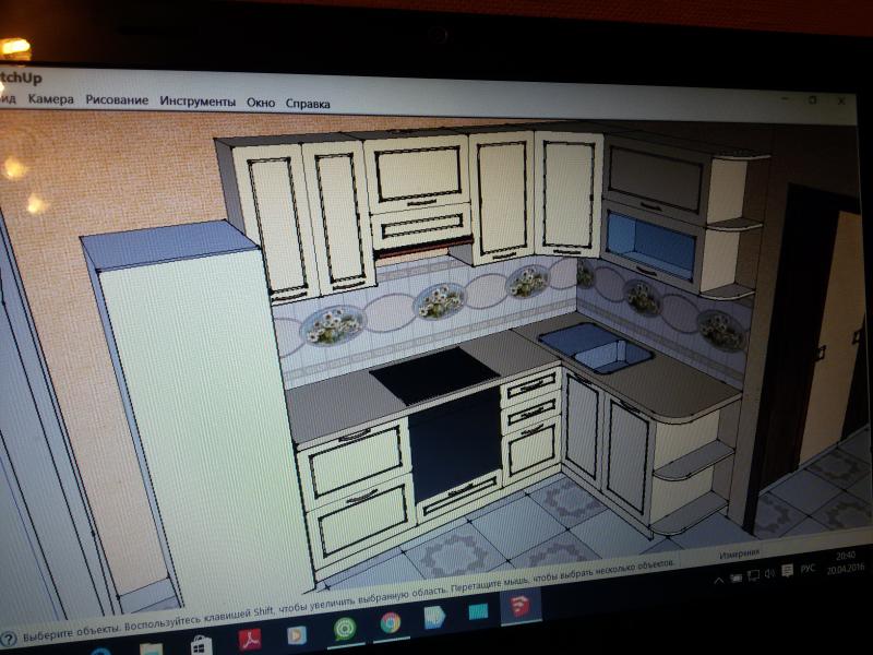

А я кухню проектирую....

Рафаэлыч, тебе лишь бы нечего не делать. Я подумал, что кухня для катамарана. :hahaha:

У мэнэ ултиматум.... а то кеяки порубят и катамараны зарэжут...
