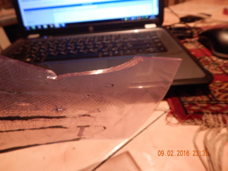

А как на счет прозрачного ПВХ толщиной 4 мм ширина 400 мм, надо приклеил надо оторвал когда нибудь???
Толщина прозрачного ПВХ состоит из нескольких слоёв, которые легко разделяются. Вот такое ПВХ я и протёр на реданах.
Этот пвх монолит.

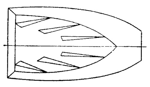

В последние годы развитие корпусов малых судов происходит в основном за счет изменений в их подводной части. Днища лодок приобретают самые неожиданные изгибы, выступы, углубления.
Интересной новинкой явилась 4,6-метровая прогулочная лодка американского конструктора Дугласа Ван Паттена, в прошлом крупного специалиста по проектированию торпедных катеров, после войны специализировавшегося на конструировании гоночных катеров неограниченного класса. Он расположил днищевые продольные реданы на своей новой лодке не параллельно килю, как обычно, а под некоторым углом.
Ван Паттен утверждает, что благодаря косому расположению реданов лодка быстрее выходит на глиссирование, чем при продольном расположении; еще более уменьшаются смоченная поверхность и сопротивление и снижается брызгообразование. Сейчас лодка проходит испытания.
http://www.barque.ru/advice/1968/unusua ... on_redanov

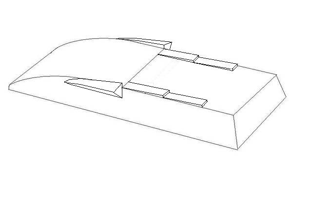

у меня сейчас на джонботе 5 ступенчатых реданов шириной 150мм ... правда соосно а не под углом...

Рафаэлыч, ну Ты же знаешь, как я долго соображаю. :oops: Хоть бы рисуночек чиркнул. :(

Спасибо Рафаэлыч. Ты настоящий друг! А я прошлогодний вариант реданов отпендюриваю. :hahaha:
Творческая натура покоя не даёт. Буду делать наверное вставные и возможно ёлочкой. Скорее всего старый вариант транца с полами положу в кладовку и начну новый ваять. Без качалки, я где то видео выкладывал, только как всегда буду модернизировать. Но пока это только планы, а реданов уже тютю. :crazy:
