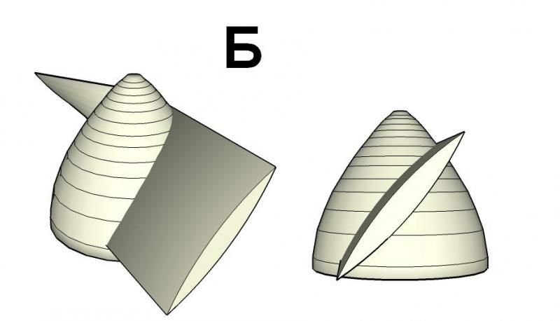

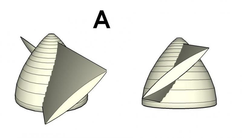

Re: Винты... Для Вихря...
Где шаг у лопасти постоянный и переменный, А или Б. ?
Где больший КПД - А или Б. ?

Каланчин.А что это за профиль лопасти у винта?
Вопрос конечно интересный. :D Ну и, где КПД будет больше? А или Б ?

Каланчин.На такой лопасти ни какого КПД не будет ни на А ни на Б.
Заняться что ли не чем,такую фигню спрашивать и рассусоливать или на самом деле вообще полный нуль.У лопасти две обратных не рабочих стороны.Вит такой вообще не поедет.

Каланчин. В библиоте форума есть книга про винты.Почитай какие бывают профиля лопасти.Там же узнаешь где рабочая сторона лопасти и не рабочая.А сегодня тебе Вхр59 научные фото покажет.Обещал.

А чего ты такой взъерошиный? Тыж сам говорил почитать литературу, я почитал, профиль "Б" Смита а профиль "А" Карлзунда.
Тыж занимаешся водомётами начитанней меня вот и спросил.
Или тут не принято давать конкретных ответов? Только флуд?
