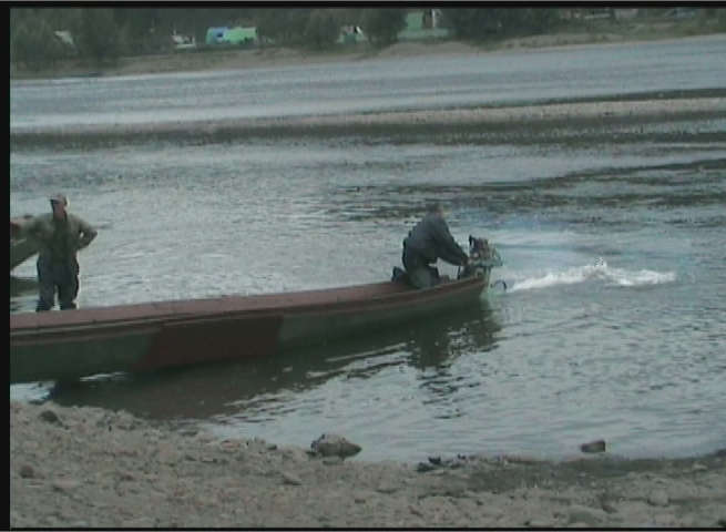

Мы вот такие баржи таскаем и не ленимся винтик подогнать потому как иначе не поедет.Вот и описываю что лучше.Но у каждого свои условия обитания.

shalagin.По стоя чей воде что не тоскать а вот если течение 13.5 км в час как у нас то как бы казанка поехала.только на полном газу в низ.Мы же в наших местах по 2т. в верх по течению возим.
