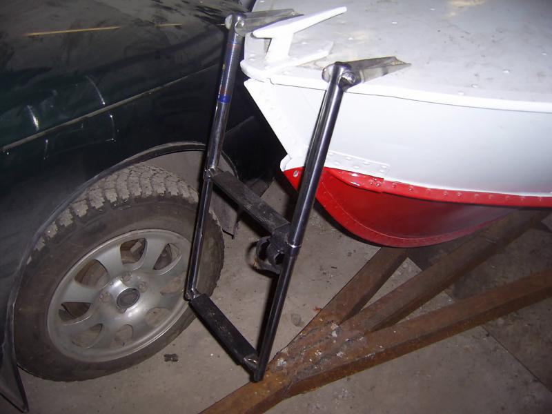

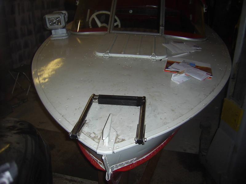

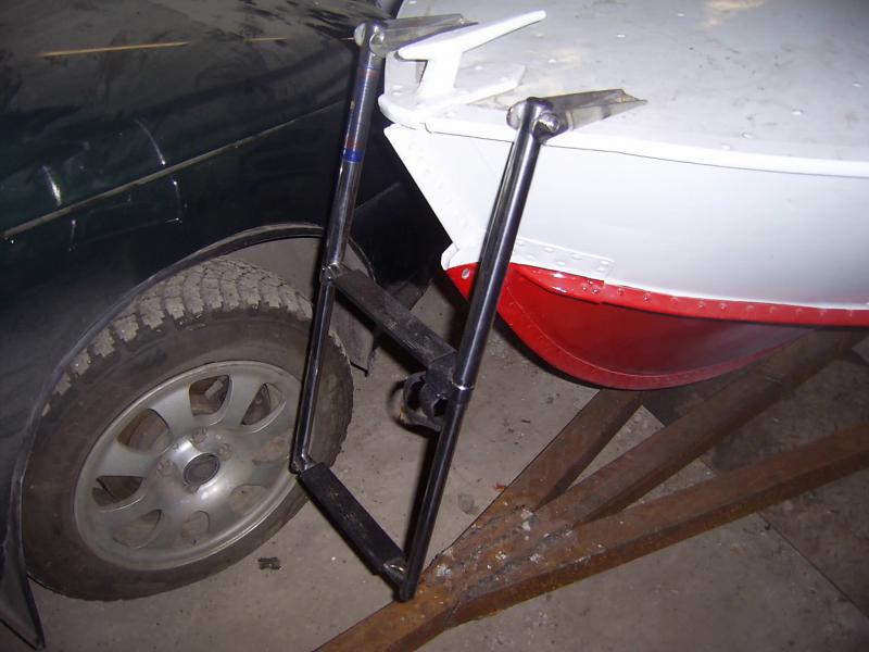

Telenkov сказал(а):
Лесенка с боку конечно оригинально, но страшно. ты сколько весишь, лодку не боишься перевернуть?

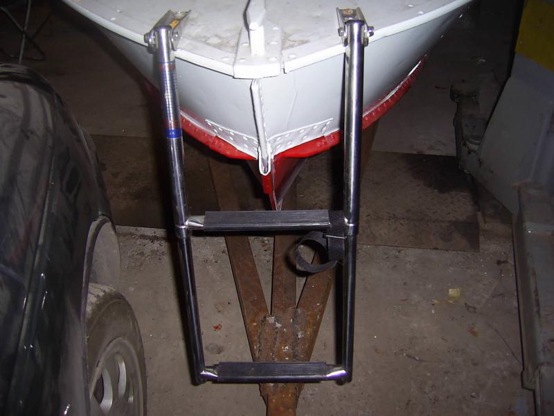

Хм... а я тоже планировал себе лесенку на борт поставить только вот так
думаю корма не такая валкая в статике будет. Лесенка как раз сегодня пришла...

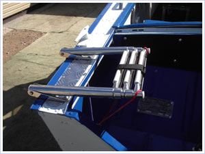

Я себе лесенку вот так поставил, удобно и с берега залазить и с воды и не перевернешь :yes: :)

Отлично и думою удобно. Огромное спасибо за фотки.

ива сказал(а):

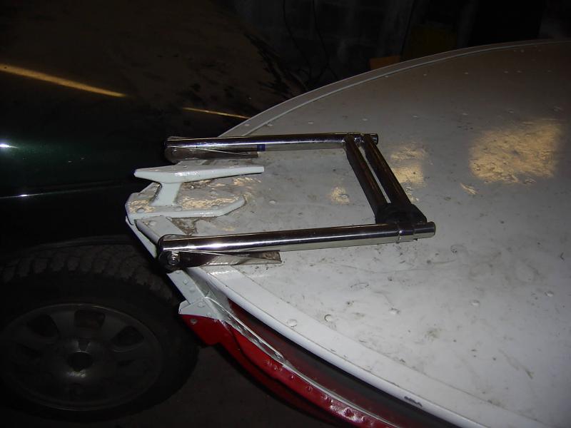

Появилась идея закрепить на борте к верхниму креплению колеса самодельную откидную лестницу для купания. Может ли повлиять на ходовые качества?
Верхний обушок не силовой элемен крепления стойки бортового колеса, а только фиксирующий, основная нагрузка идёт на две резьбовые втулки. Поэтому обушок крепится к борту несколькими заклёпками. Как показала практика, при неаккуратной установке/снятии колеса обушок легко выворачивается.
shalagin сказал(а):
... Как показала практика, при неаккуратной установке/снятии колеса обушок легко выворачивается.
:yes: и при неаккуратной езде ещё и вырывается :crazy:

Тогда вариант крепления на нос нахожу приоритетным ввиду двойного назначения.

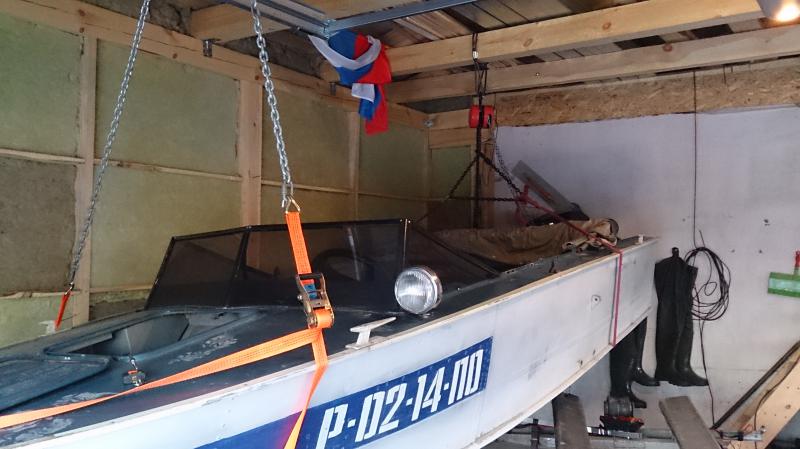

Пошел поднимать катер с прицепа. Предстоит переделка последнего. Надеюсь на помощь. Подробные фото вечерком.

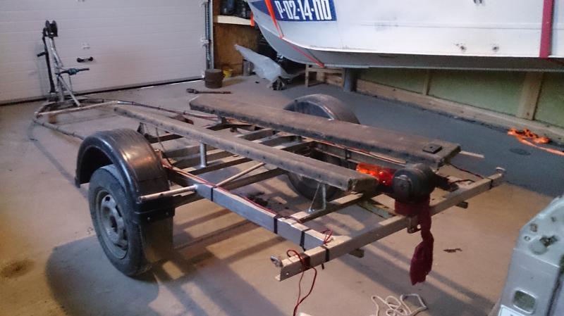

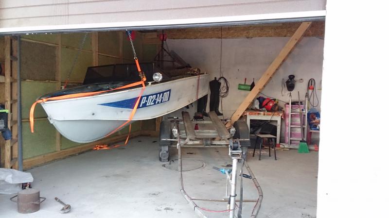

Снял с прицепа лодку.

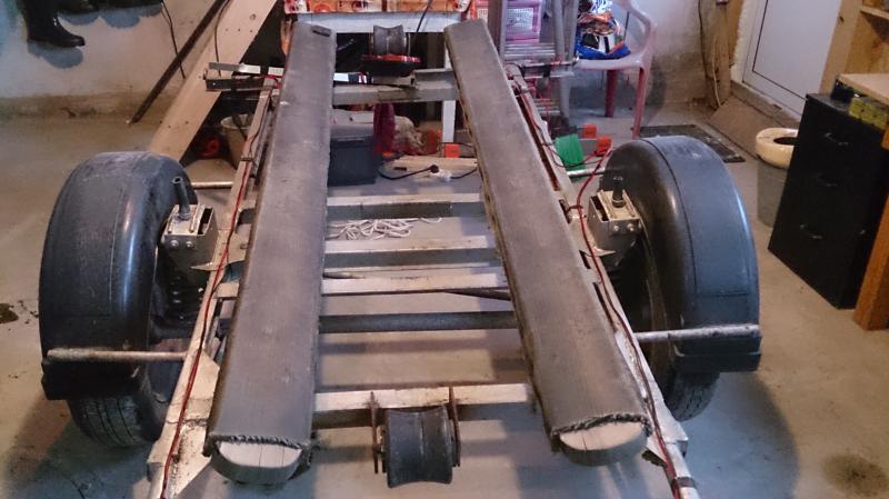

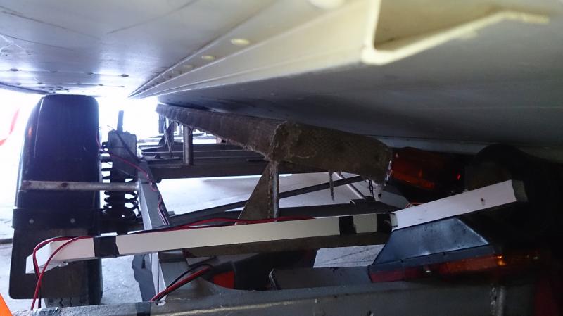

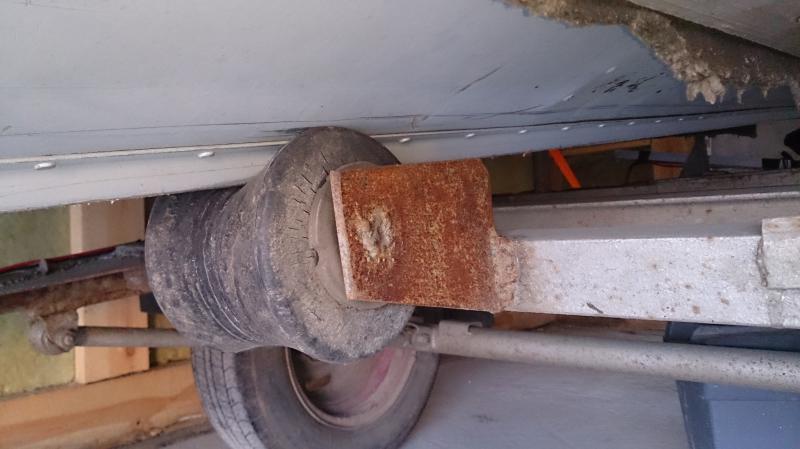

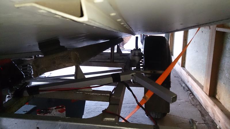

Как лучше и правельно ложементы к редантам подвинуть? Сварочник, балгарка и руки есть.

ива сказал(а):
Мысль материальна... Жду, надеюсь на профи.

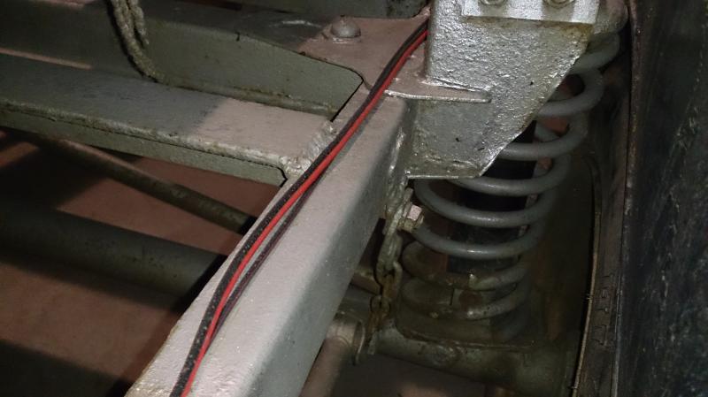

Возьми за основу достижения цели заводской прицеп. Для этого посмотри тут тему про прицепы и их доработки. Я бы на твоем месте (т.к. тебе надо возить лодку на озера по дорогам общего пользования) взвесил все "За" и "Против" по покупке заводского прицепа. Т.к. качества и удобства эксплуатации добиться от самоделки не так просто. Заводской - оцикованный, достаточно крепкий, удобный, с регулируемым центром тяжести, электрикой, документами, без лишних затрат времени и денег на его доработку.
Если, все-таки, переделывать твой, то:
1. Переделать крепление ложементов (сделать их регулируемыми по высоте в каждой точке крепления). Это нужно для подгонки их под днище лодки по всей плоскости, а не как у тебя в двух точках.
2. Ложементы нужно развести по ширине и установить в районе реданов лодки. Тут уже тебе это советовали.
3. Высоту их сделать, как можно ниже: это даст более низкий центр тяжести, более удобный доступ в кокпит лодки, когда она на прицепе, меньшую глубину при спуке ее в воду.
4. Поставить амортизаторы, убрать цепи.
5. Поставить задние фонари, как у заводского прицепа: тормоза, повороты, габариты, освещение номера (возможно, он появится).
6. Переднюю часть с круглыми трубами, я бы заменил всю на профильную трубу (40 х 80).
Думаю, сейчас народ еще что добавит, подскажет.

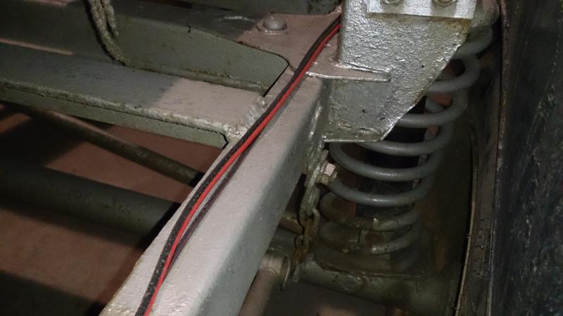

Ну допустим амортизаторы у него на прицепе есть. А вот цепи ограничения хода подвести убирать нельзя. Не зря же они сделаны заводом. При загрузке прицепа они ослабнут и не будут мешать. У меня есть переделанный из такого же прицеп. Две поездки в Карелию и все гут. За машиной идет очень мягко. А вот с разнесением ложементов придется повозиться. Я бы их вынес вообще за крылья. Ближе к бортам. Но тогда лодку сильно поднимать придется. Иначе крыло колеса на кочке может придти в дно лодки.

Попробую ложемнты раздвинуть, но не много, а регулировку по высоте че-то буду думать. Ну, видимо трубка в трубку и отверстия под болты или профиль так же.

Амортизаторы у него стоят. Посмотри фото по внимательней. Они внутри пружины находятся. Как на передней подвеске в классике. А цепь в качестве ограничителя хода подвески вниз. Так что с подвеской у него все окей.
