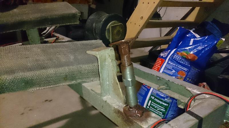

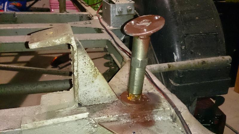

Всё воскресенье потратил на поиски винтового устройства для регулировки ложементов в интернете, на авто и строительном рынках. Может видел кто подходящую готовую конструкцию или есть чертежи самоделки?

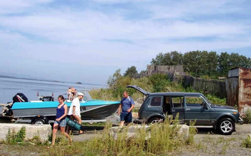

У меня "Нива" прекрасно справляется с прицепом (вес общий около 700 кг: лодка 200, мотор 100, аккумулятор - 20, бензобак с бензином - 25, палатки, мангал, газ. плита, бензин в канистрах - 50 л, продукты, одежда, снасти и т.д. и т.п.). Скорость большую держать летом не советую, греться будет двигатель. Расстояния у тебя максимальные 200 км. Справится!
Зачем винтовое устройство для регулировки ложементов? Их надо один раз установить нормально и больше не трогать.

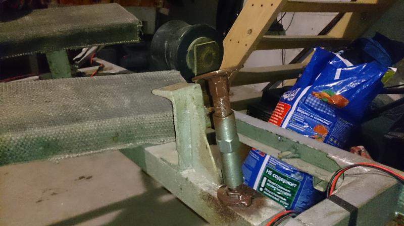

Если рассмотреть внимательно фото, то видно два ролика- передний и задний. Ложементы не подогнаны, лодка на них из стороны в сторону раскачивается. Думаю с одного бока регулируемые ( винтовые уже купил на рынке от рулевого ваз 2108) поставить, что бы подогнать по плоскости проще было, а с другой стороны просто жесткие оставить, при этом конечно же раздвинуть ложементы пошире. Думаю при спуске на воду можно будет отпустить одну сторону ложементов и лодка по роликам легче скатится в воду, особенно там где прицеп подтопить невозможно. Такая идея. Как думаете?
1 354
как то не феншую когда лодка на прицепе слегка боком стоит. может все таки ролики подьемные сделать?

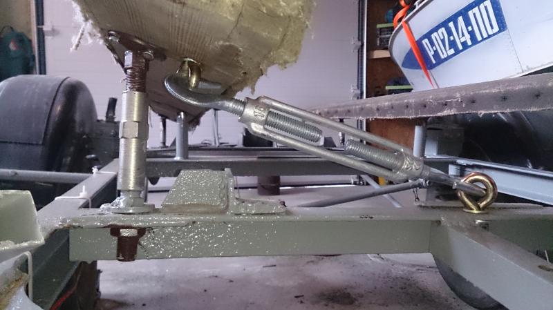

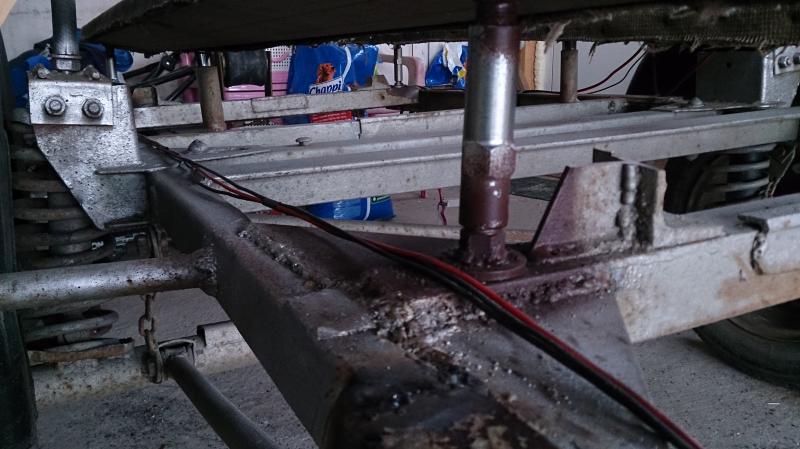

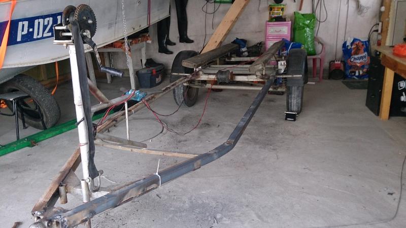

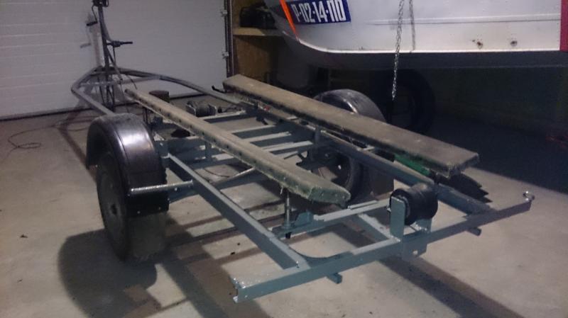

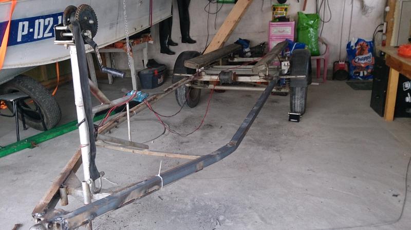

Сегодня прогресс по переделке прицепа. Примерно на 200мм раздвинул ложементы, четыре точки регулируются по высоте. Осталось немного усилить в некоторых местах и подкрасить сварочные швы. Думаю в четверг закончу и фотки выложу. Очень надеюсь на критику, так я смогу довести дело до конца.

Давай делай прицеп, я на твой посмотрю. Мне потом Курганский переделывать))) А быки только кнут и понимают!

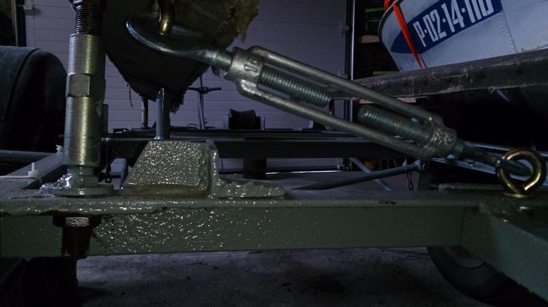

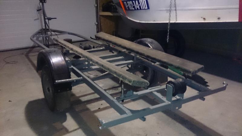

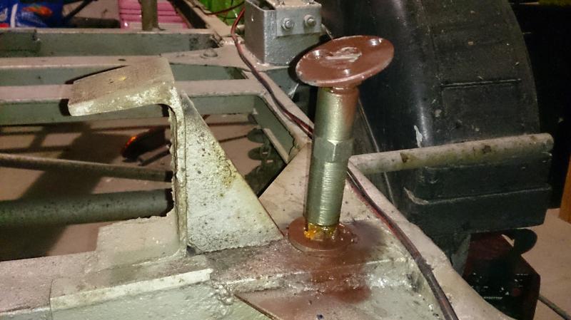

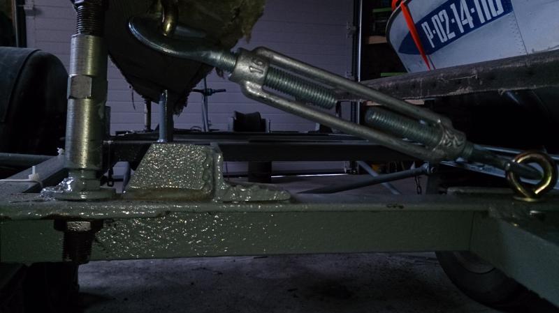

По вашим рекомендациям закончил переделку прицепа. Очень надеюсь на критику, хочу завершить начатое. Прошу не стесняться в выражениях, друзьям можно все. :jokingly:
03.10.2013
187
Рогачёв Беларуссия
Обь,кяк ANGLER PRO.
Вихрь 30 Ветерок 12 МЕ F30 M GA EFI

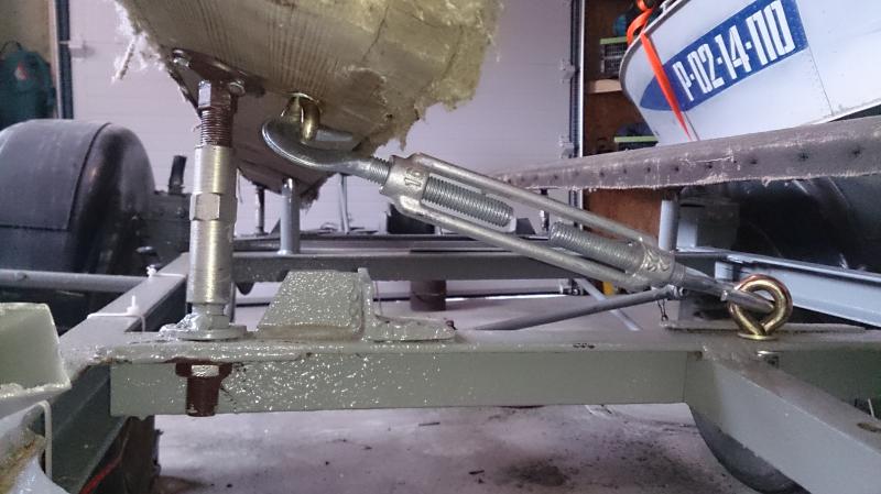

В сравнении с прежним креплением выглядят хлипковато и пятак обварить по кругу.
912
3 907
Игорь ива это не серьезно 300кг на вертикальных стойках при боковой качке без "косынок" или "укосин" 40км.ч по асфальту, думаю более опасно даже с притянутыми ремнями. :unknown:
ива
05.12.2014
82
челябинск
игорь
прогресс 4
мекури 25
На фото не видно, что с каждой стороны по три упора. Средний жесткий, труба в трубу с шплинтом для фиксации по высоте.
Но всё равно лоб наморщил по поводу усилить ложементы. Идей пока нет...
1 354
это прицеп до первого гаишника. надо было картинку перед собой положить с фабричным прицепом. Почему квадратная конструкция? она же ломаться будет. еще нужна была болгарка и сварщик. мне кажется ты его совсем не улучшил. если 200 метров от дома таскать то прицеп хороший, для таких целей и без переделки был хороший.
