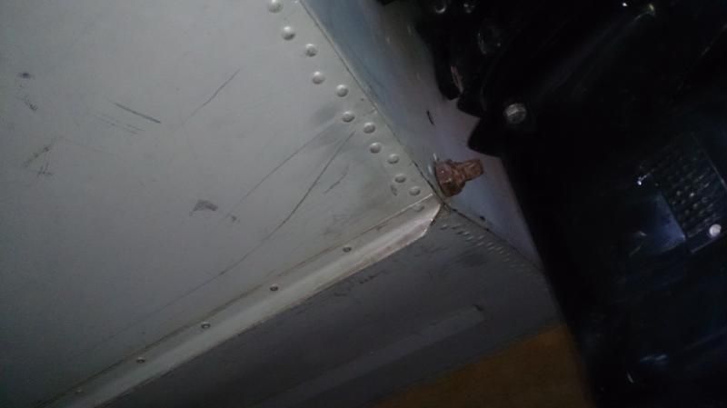

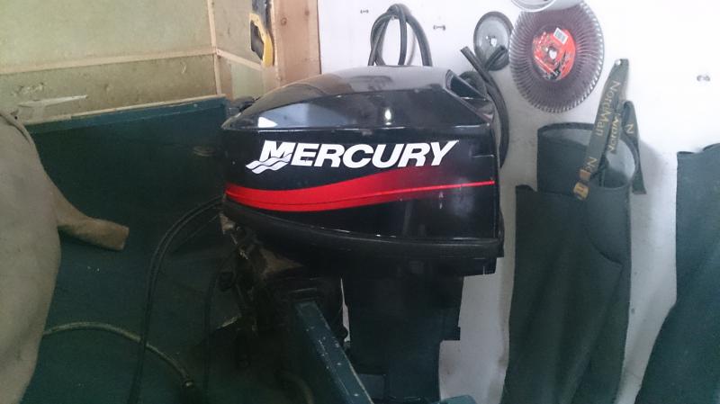

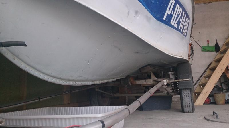

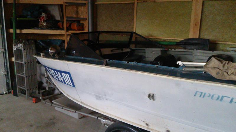

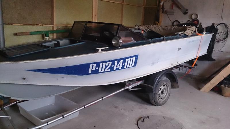

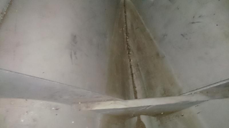

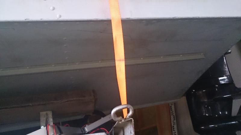

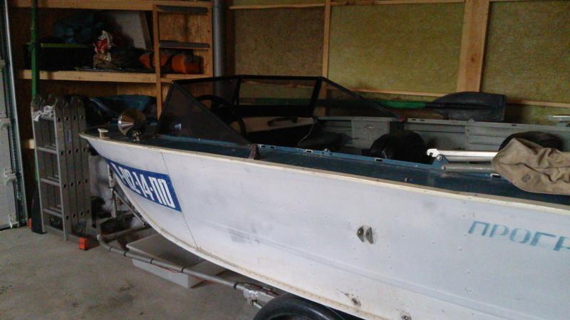

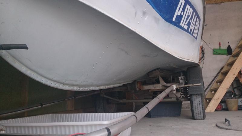

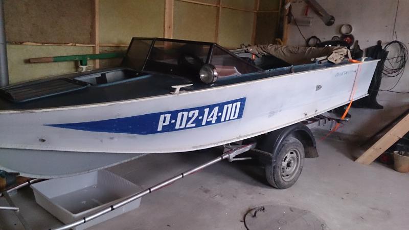

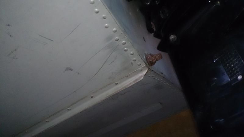

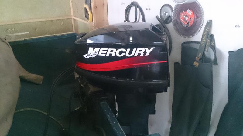

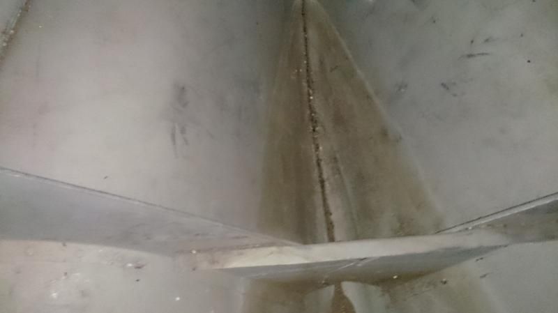

:? Здравствуйте все. Долго искал и вот стоит в гараже Прогресс-4 г.в.1980 и меркури 25 MRC 2002г. Живу в Челябинске. У нас очень много озер с роскошной природой, но в пятницу вечером все под завязку, решил двигаться вглубь на острова.Прошу ваши комментарии по поводу моего выбора, для меня это кот в мешке. Что проверить, что сделать, до лета время есть.Извините, если честно в этом деле полный ноль, прошу незнакомые слова с переводом.
3 914
Привет южному Уралу с западного конфетка по корпусу поздравляю :good:

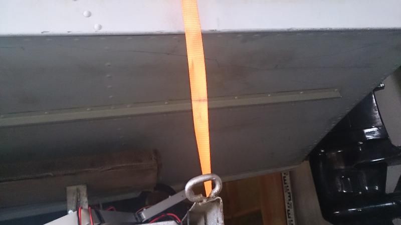

По корпусу действительно целка. Мой похуже будет.А прицеп похоже из мытищинского переделали. Мое мнение- как нибудь бы ложементы пошире раздвинуть. Больно уж на мягкие места они давят.

С прицепом надо поработать там кильблок (ролик) не хорошо на корпус давит и палки (ложементы) надо раздвинуть ближе к реданам (к уголкам на днище корпуса) УДАЧИ. :yes:

Короче положить кораблик так, что бы палки на которые он опирается были между реданом и скулой. Редан-уголок приклепаный на днище вдоль корпуса. Скула-нижний угол борта переходящий в дно.

Поздравляю! Отличный Прогресс,состояние супер :good: Очень трудно найти ровный ,сколко смотрел -все как из пятой точки :sorry: а тут прям ласточка.Что по деньгам отдал если не секрет конечно

Головомучка по поводу генератора. В описаниях стоит какая-то " опция " . Два заглушенных провода вижу и на этом ступор... Много смотрел, читал, но в пустую. Мож кто подскажет.

Хочу устоновить аккумулятор, а как его заряжать, если вместо генератора по описанию какая-то "опция". Приезжал из техцентра спец, запускал двигатель, замерил компрессию, все смазал, законсервировал на зиму. Сказал всё ок, но про два заглушенных провода в движке объяснить не смог.

Если два заглушенных провода идут из под маховика, значит просто стоит "катушка освещения" (скорее всего на 6 Ампер), чтоб от нее заряжать аккум и запитывать приборы, надо ставить выпрямитель-стабилизатор. У меня на китайской 15-хе было так. Нет можно конечно просто использовать аккумулятор в качестве стабилизатора, но он может закипеть. И приборы при этом пожечь. Я на 15-ху ставил выпрямитель от китайского скутера (цена вопроса 10-15$) все работало отлично. Если не хотите китай - в природе есть выпрямители от "Ивана с мотолодки" - цена вопроса около 2000 руб. ну или родной мерковский - думаю в районе 100$. Хотя вообще надо замерять напряжение на этих заглушенных проводах - если идет постоянка от 13,8 до 14,3 V значит все в порядке, если переменка - то значит стабилизатора нет. Работы там на 20 минут с перекурами во всех вышеперечисленных случаях. )))

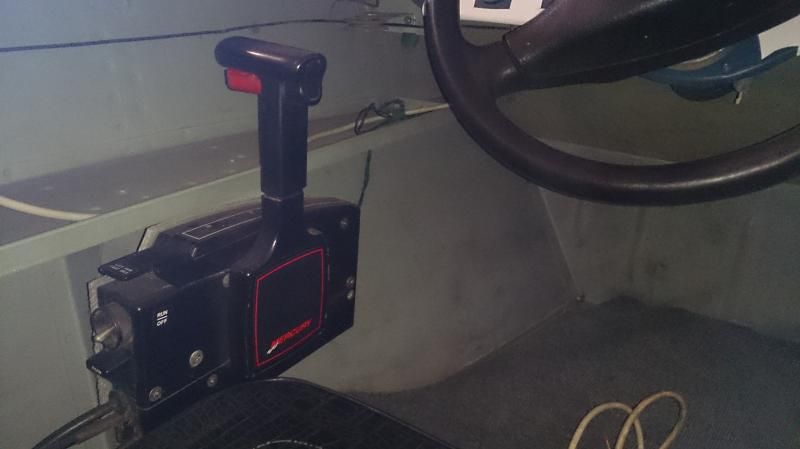

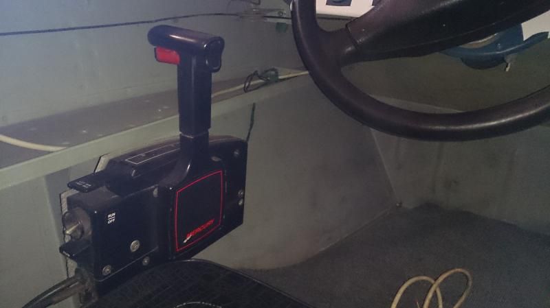

Сегодня выложу по прозьбе Александра фото салона (кокпита).

По прицепу: при более тщательном его осмотре по фото, я пожалуй, посоветую продать его тем, кто не выезжает на дороги общего пользования, а держит лодку недалеко от водоема. А тебе купить заводской. Сам я имел несколько разных прицепов. В настоящий момент у меня МЗСА 81771D.001-05. Хотел именно его, и купил новым в Екатеринбурге. Находил варианты б/у, но они улетают моментально. Из трех найденных, не успел взять ни в одном случае.
Моторчик будет слабоват. Сам убедишься. По спарке есть тема, почитай. Можно, конечно, и этот продать, купить 50 л.с. Но, я бы докупил еще такой же. После того, как походил на спарке, не могу ее забыть. А у тебя такой шанс! Стоимость мотора в среднем 75 000 руб.
