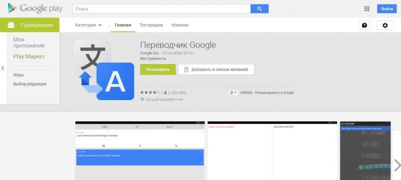

Сань, я так с англиЦкого мурзилки переводил с помощью смартфона. Скачал программку на Гугл Плей "Переводчик", там есть функция "фото" - сфоткал тест, выделил нужный - он автоматом переводит))) Я прочитал, потом следующий абзац. что очень важное - записал... Ну вот так и весь мануал и перевел))))
