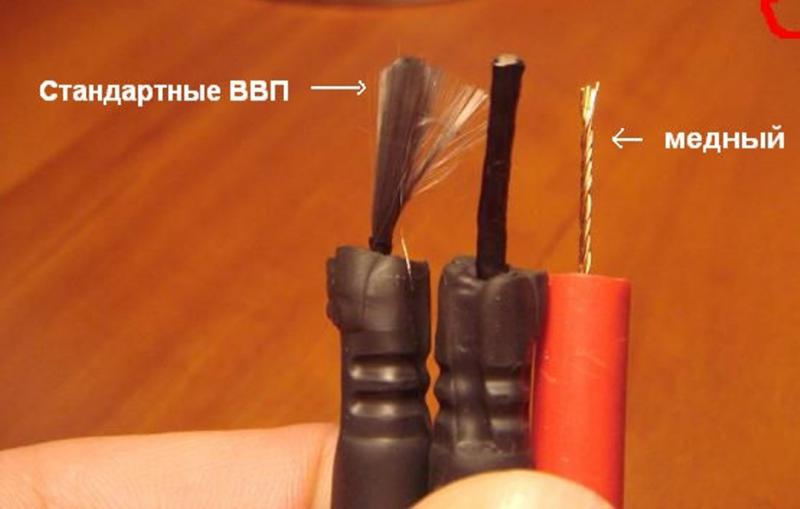

У меня стоит по одной катушке на каждую свечу. Менять буду все четыре провода. Ищем медь. Вычитал что их даже метрами продают, и не обязательно приобретать от машины какой то. А один чел умудрился засунуть многожильный медный провод в ПВХ оплетке в трубку от вакуумного усилителя и использовать это вместо силиконовых проводов. Говорит работает отлично.))

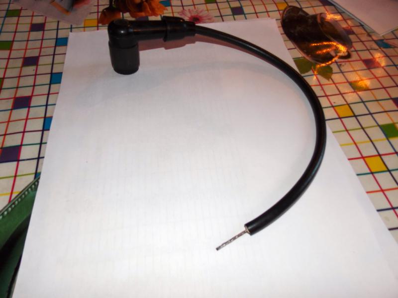

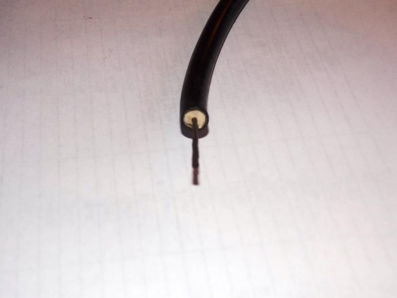

Саш я брал на авто рынке наши советские ВВ провода с медью в нутри 50р. за метр. фото как всегда сейчас будет. Вот наши медные ВВ жила облуженая изоляция пвх. В нутри резина.
