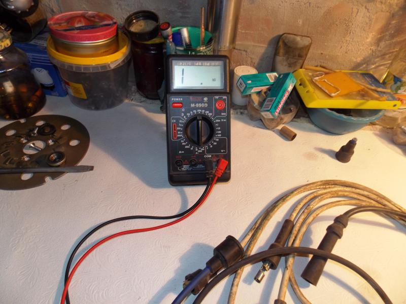

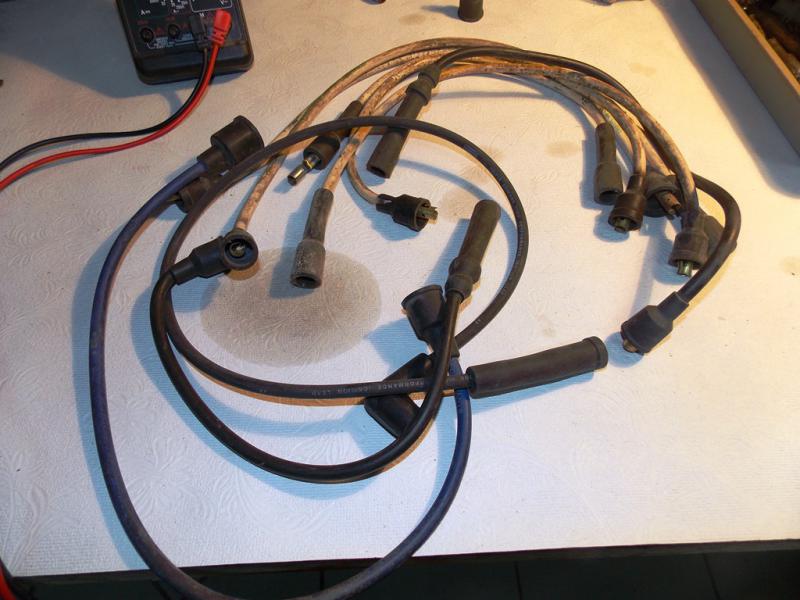

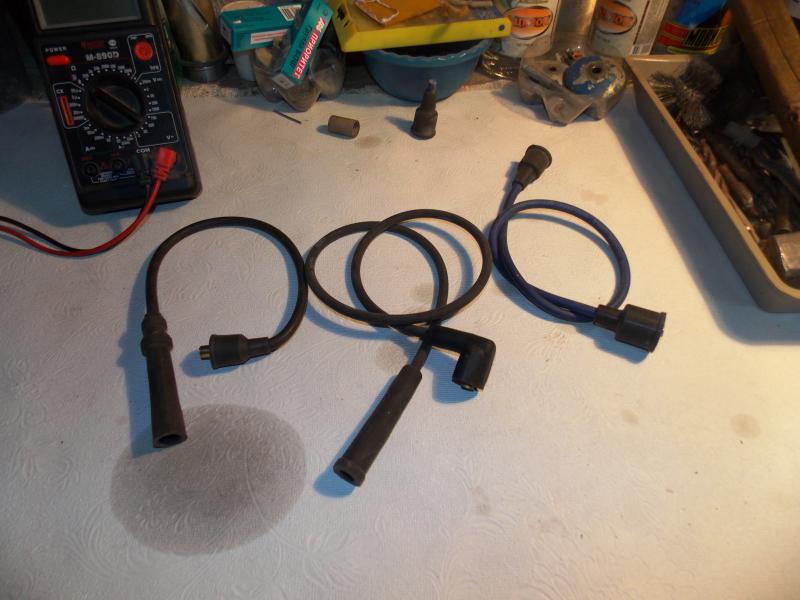

Санек рассказываю! вот из этой кучи утиля я отобрал 3 провода что бы показать что и как, будем мерить сопротивление потом дам пояснения.
3 907
Прибор в состоянии покоя, ни какие измерения не производятся.

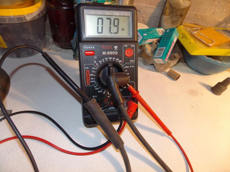

Сопротивление этого провода находится в норме, провод работоспособный и проблем у двигателя не будет с ним. Видим 7.9 ком.

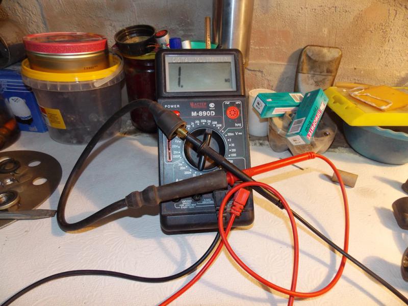

А теперь внимание изюминка этих замеров!!! Провод в обрыве на глухо, и снова внимание!!! искра на нем то же будет, и смесь будет в цилиндре поджигать но как? об этом позже.

А сейчас Санек все пояснения, все эти провода когда то стояли на авто и в разные времена работы двигателя были заменены, как правило начиналось все с нестабильного холостого хода и хлопков в глушитель. После пробоя провода на глухо двигатель начинал троить, тяга естественно падала и так далее. Тут все просто не достаточная мощность искры приводит к не полному сгоранию топлива и догарает оно в глушителе (точнее сказать часть топлива) от чего и появляются хлопки. Мотор соответственно колбасит ну и так дальше. Я не утверждаю что причина твоего мотора именно в этом, но одна из причин может быть и эта. :yes:

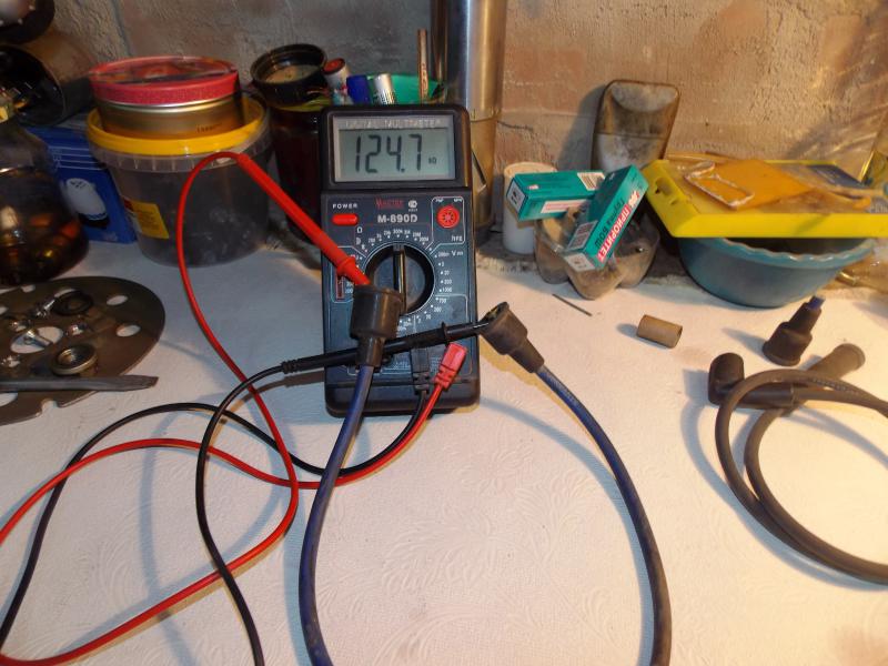

Сопротивление бронепровода:
Alex1981
14.04.2011
2 272
131
Санек
Амур - М
Johnson 130
Ну вот что у меня получилось. Может я что-то не так делаю...
