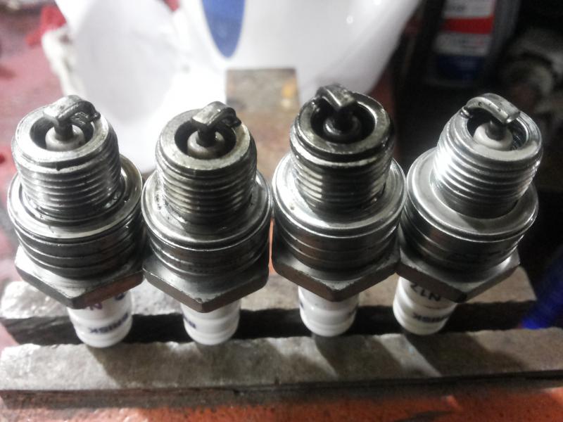

свечи поменяй, бриск грубо говоря ширпотрёб (хотя временами бывает полезный). кстати, как они на цвет? мокрые, сухие?

По свечам - свечи сырые, причем на нижней левой свече какая-то серобелая хрень. Искра уже говорил - шарашит мама не горюй, на всех цилиндрах...
