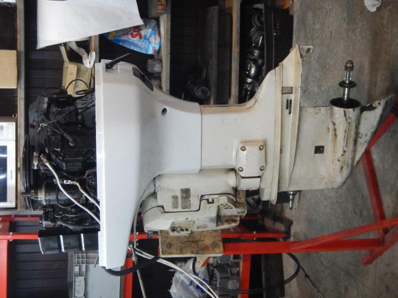

Alex1981 сказал(а):
Выгрузил я его таки сегодня из газели... ну и первая фотосессия:
Вот это серьезный мустанг "мосча" от души поздравляю :good: :yes:
Спасибо. Эту мосчу мустанговую теперь приручить нужно )))

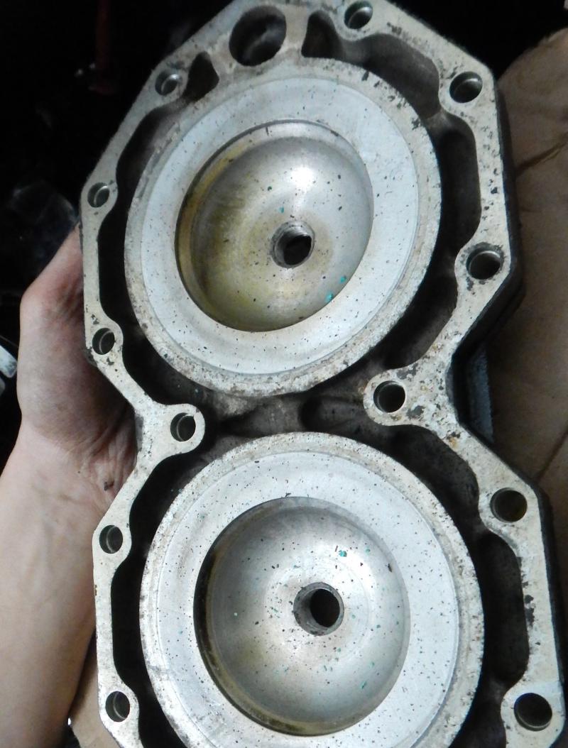

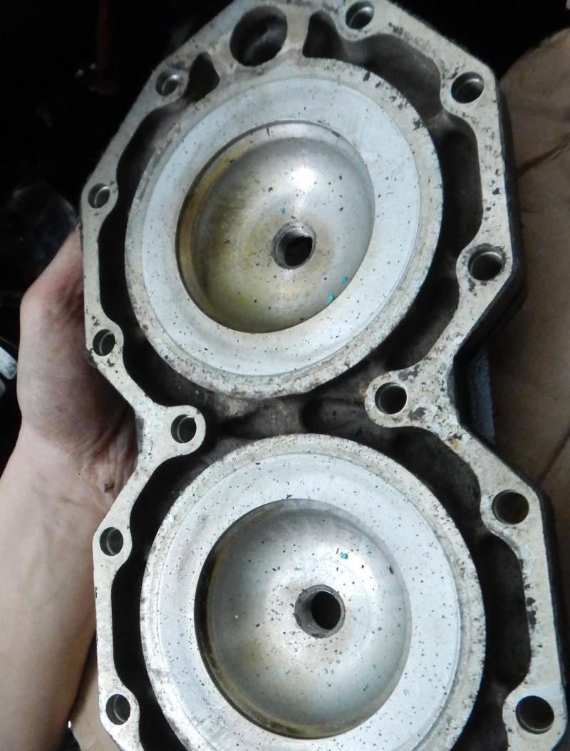

Запас мощности великолепный судя по фото головки мотор не напрягался вовсе с прежним судном :good:

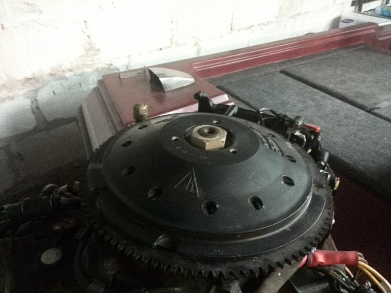

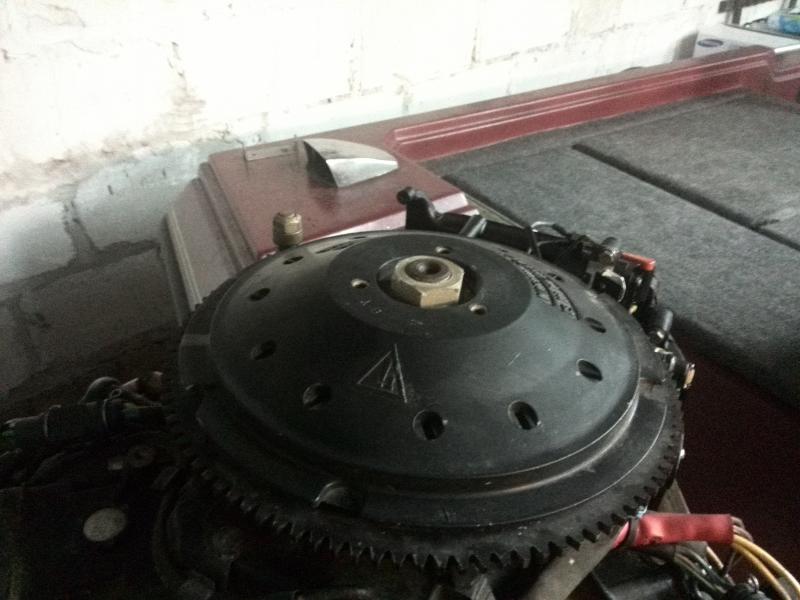

А так ли должен быть прикручен маховик?
Сань, чет мне кажется, что родную гайку при попытке открутить ухайдохали в хлам, и накрутили нашу совейскую метрическую :( ... обязательно открутить и проверить резьбу на сохран, да и видно будет маховик на месте или косяк какой :yes:

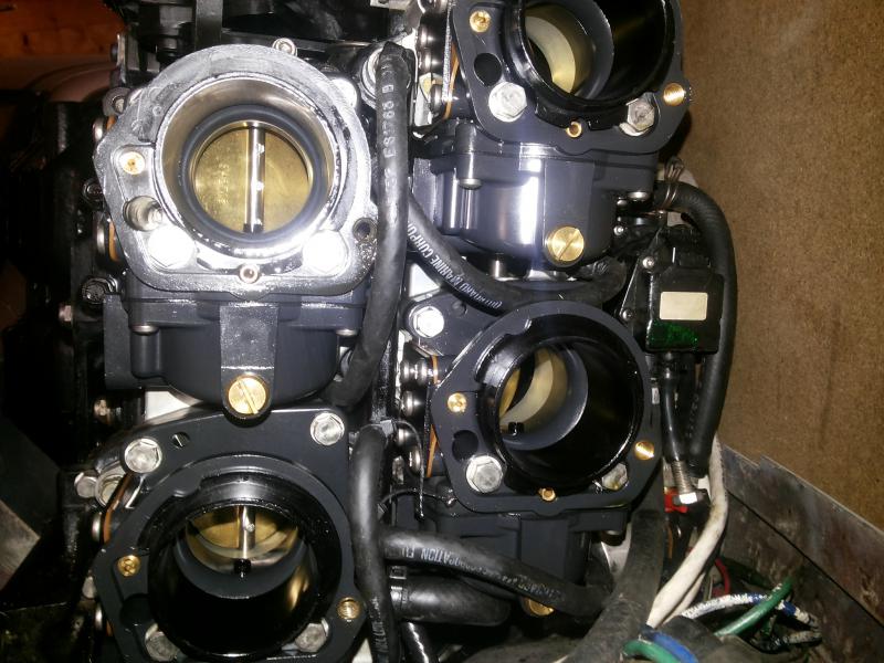

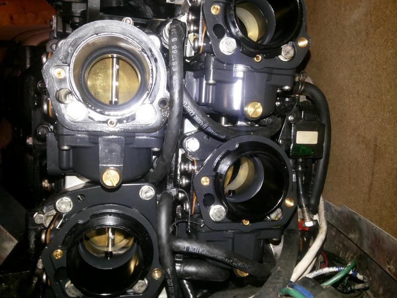

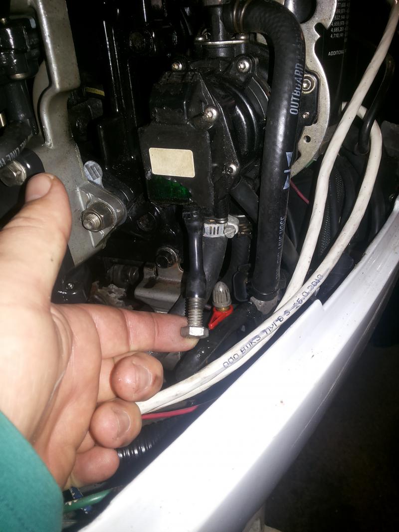

Прошли выходные - вопросов еще больше:
Alex1981
14.04.2011
2 272
131
Санек
Амур - М
Johnson 130

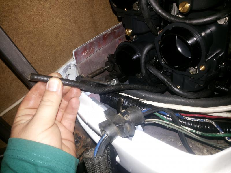

Колпак с поддоном не от этого двигла. Все магистрали валяются в поддоне соединенные хомутами.

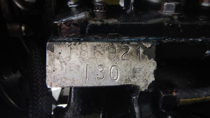

Итак список непоняток:
1- как определить модель двигла по номеру на заглушке, если такое вообще возможно?

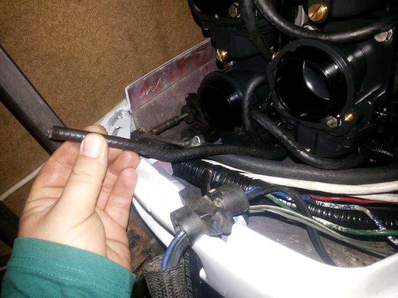

2- Зачем ввернут болт в шланг на последнем фото? может быть это заглушен автомикс?
3 - для чего нужен еще один шланг который валяется в поддоне? Топливный есть, это другой. Топливный входит я так понимаю в насос который как раз на последнем фото с непонятным болтом.
4 - также очень смущают "силовые провода" на фото белые.

Нашел блок цилиндров - 122 CID но он ставился с 1988 по 2001 гг на моты с мощностью от 90 до 135 лс. Вот тут http://www.boatmotors.com/motorparts/in ... facturer=5 Поэтому много проще не стало...
полностью согласен,"НАШИ" болты никак не подходят под ихоные гайки.
10 089
1 470
Гайки на маховике со "своей"дюйм.резьбой. У меня набор дюйм. плашек ни одна не подошла, два раза гайки заказывал в пиндосии.

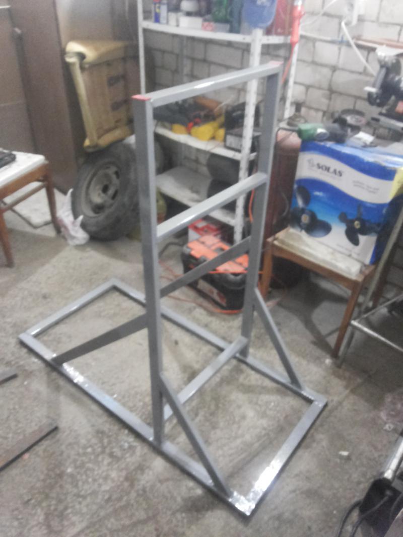

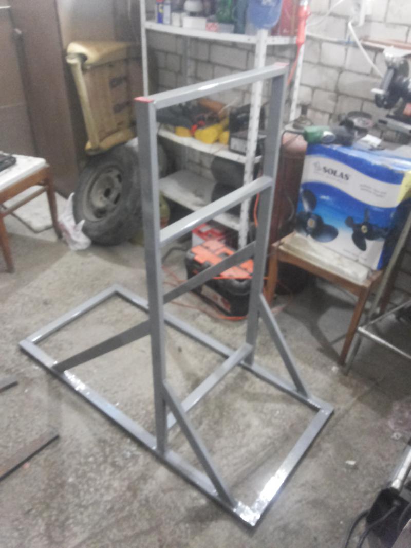

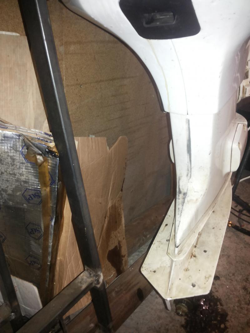

Провел вечер с пользой
Стапелечек, из трубы 20×40×2 все таки хлипковат, для тяжелых моторов нужно бы использовать более серьезные комплектующие...

Мужчины! Буду очень признателен за любые советы по приведению данного поведения двигла в норму.
Есть следующие варианты:
1 - (основной) сбита настройка угла опережения зажигания
2 - облом клапана впуска
3 - грязные карбы
Если у кого то есть еще какие то мнения, давайте все в студию )))

Я тут с продавцом связался. Он говорит что случилось у него это (начал троить) после того как ему в сервисе сервис мены поменяли прокладки, и собрали мотор по фотографиям сделанным ранее. Мотор отнес туда из-за поломки трима. Трим сделали, зажигание свернули. Вообщем нужна теперь мурзилка как это все в реальности должно выглядеть.
