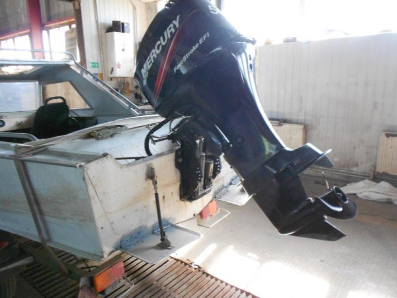

По дельфину с полтосом очень интересно получается. Собирать довелось три похожих комплекта так вот на двух пришлось бороться с этой" рыбой",а третий проскочил!Моторы одинаковые,комплектации похожи,на корпусах видимых деформаций не было.НО двоим пришлось ставить транцевые плиты!Как то так.Сейчас собираю ещё такой же и что бы не испытывать судьбу ,ставлю бак в пол между третим и четвёртым шпангоутом. В корме планирую только бак от двигателя и АКМ батарею с помпой. И то бак легкосъёмный ,ставиться только при необходимости дальнего перехода.
1 362
Парамон тебя не правильно информировали. эксплуатируем такой комплект давно (только 50ка в 60ку переделана) , а ездим мы всегда на полном газу, у прогреса даже с 60й мотор к трацу не прижимается. у твоего друга наверно гидравлика изломана. От дельфина без потери скорости спасают только транцевые плиты, установка клина, как и не правильного угла установки мотора - зло, Мотор постоянно будет пытаться нос утопить, а нос тонуть не захочет, отсюда лишние нагрузки - трещены на корпусе. еще из практики акум стоит в носу, провода длинные получились и очень много на себя берут, если акум маленький или подсевший хреново заводится (пару раз приходилось даже подтаскивать его поближе чтоб завестись)

Вполне возможно. Приятель из тех, кто не интересуется что и как работает. Купил готовый комплект - лодка кстати у него новодел (сварная-двухконсольная). Так вот он под Мерком 40 елпто, на полной тапке передвигается по заливу чуть ли не прыжками - забавно со стороны смотреть. В этом сезоне он поставил гидрофойл - вроде получше стало, но скорость говорит упала немного. Так вот у него трим на полном ходу не работает, просто прижимает автоматически мотор до конца и все - может что не так с настройками. Про клин и плиты - согласен в принципе, но если бы трим у него работал на полном ходу, то клин был бы оптимальней чем гидрофойл или плиты на мой взгляд, можно было бы добиться оптимального пятна контакта, избежать дельфина и выжать максимум скорости. У себя хочу стационарный бак в нос засунуть- видел на авито, а вот аккум назад. Хотя докер меня смутил сейчас - разве для П4 есть бак "под слани"? Искал такой, но видел только для П2...

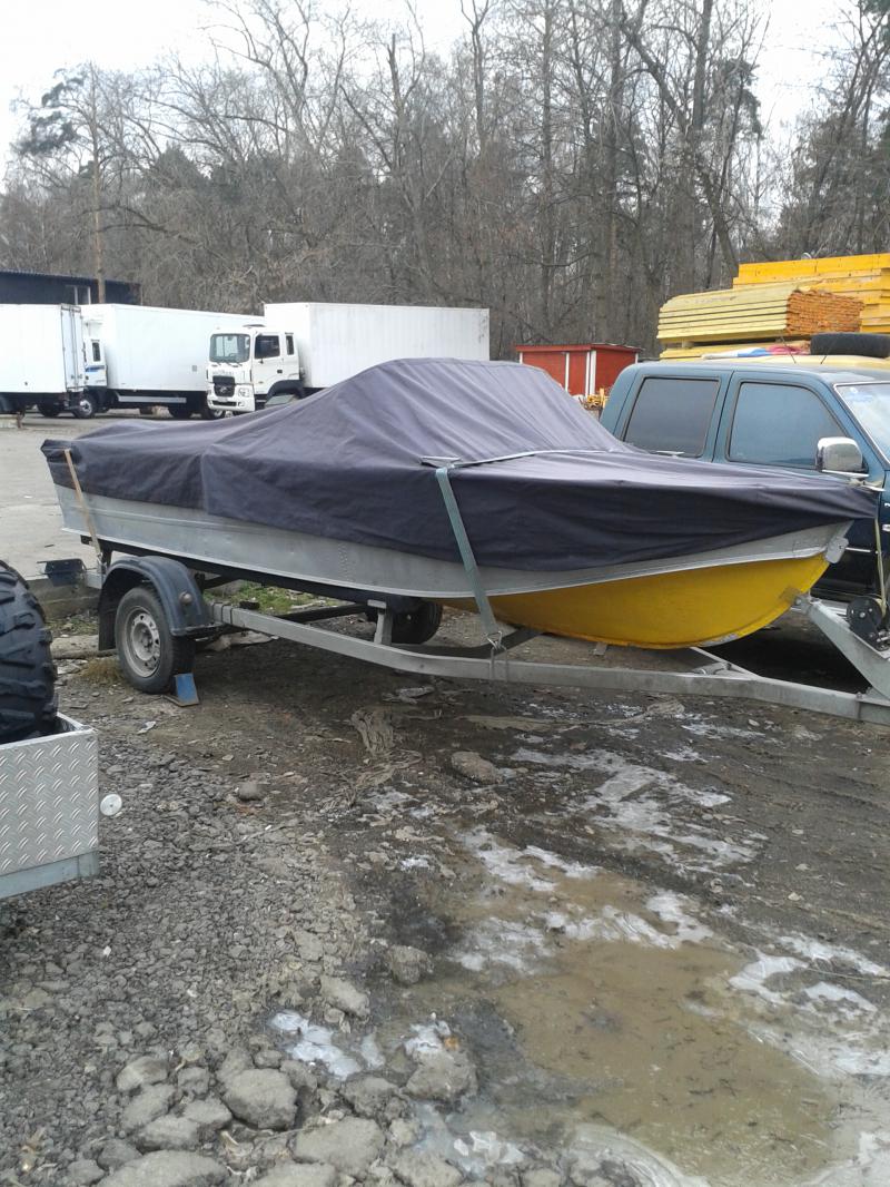

Попробую прилепить фоты. Скудно, но что есть пока.
Деев
06.12.2014
229
Нерезиновка
Прогресс-4 продан+ коза с булями + Фрегат320+Wellboat45i
Suzuki 50 DF + Tohatsu5-4t
кастрюлька не прилипает.
9 560
4 780
Да я тоже не агитатор,но если человек тратит на оборудование лодки 30-40 т.р то стоимость хорошей помпы как то меркнет на общем фоне затрат.Вопрос брать не брать уже не стоит.Пусть будет. ;)
Деев
06.12.2014
229
Нерезиновка
вот она
9 560
4 780
Поздравляю!!! На первый взгляд,бодренько выглядит.
