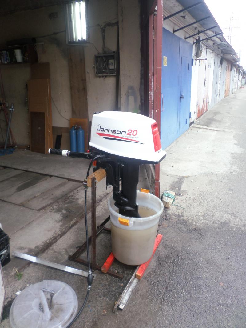

У Джоников и Эвинов, свой особый звук. Может мне кажется, но по сравнению с Нептуном тише и мягче... как то. :)

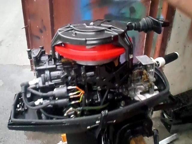

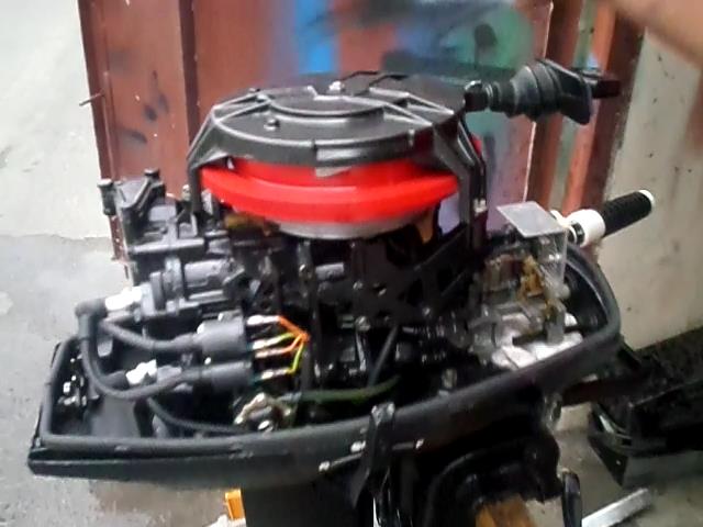

William сказал(а):
ученик68 сказал(а):

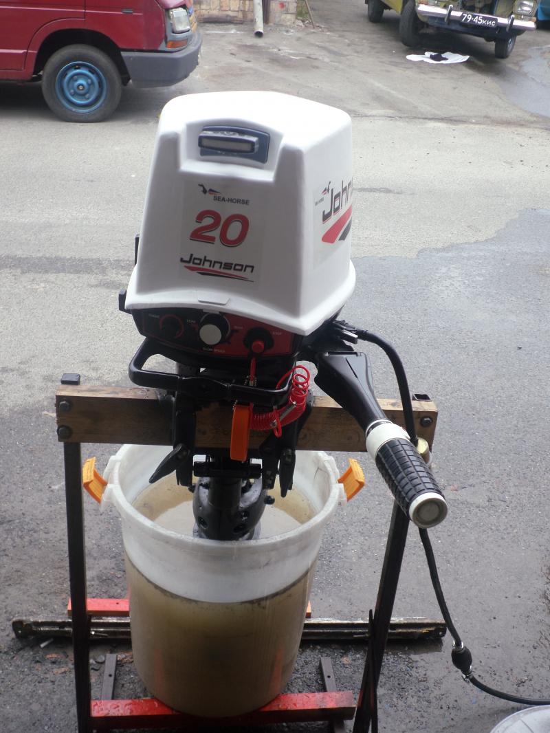

Сделано конечно здорово, но возник вопрос. Рычаг в нейтрали, а мотор на скорости. Тягу не правильно соединил или что то ещё.
бывает нейтраль подхватывает то переднюю то заднюю, токаря сделали неправильные размеры муфты, нужно перетачивать или что-то другое думать, но это позже.
Все оказалось намного проще, неправильно соединил ручку переключения передач :) немного подкрутил и все стало на свои места

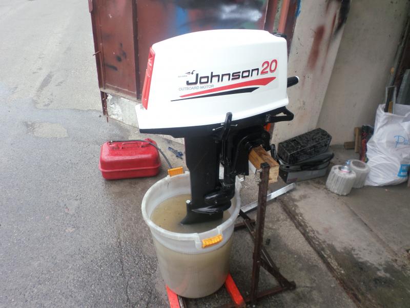

Чет я совсем забыл про финальное фото на память)))
9 318
732

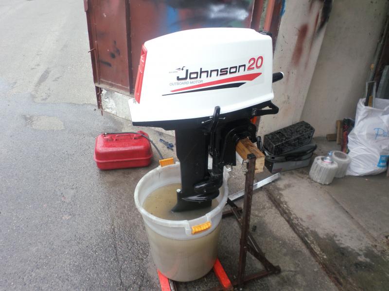

Пипец - красава! :good:
Макс, видно что руки растут из нужного места :jokingly:
даа! :snimau shlyapu: практически на пол века помолодел моторчик. да блин, даже лучше стал. :good:
Достойно! :good: :snimau shlyapu:
