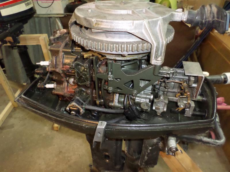

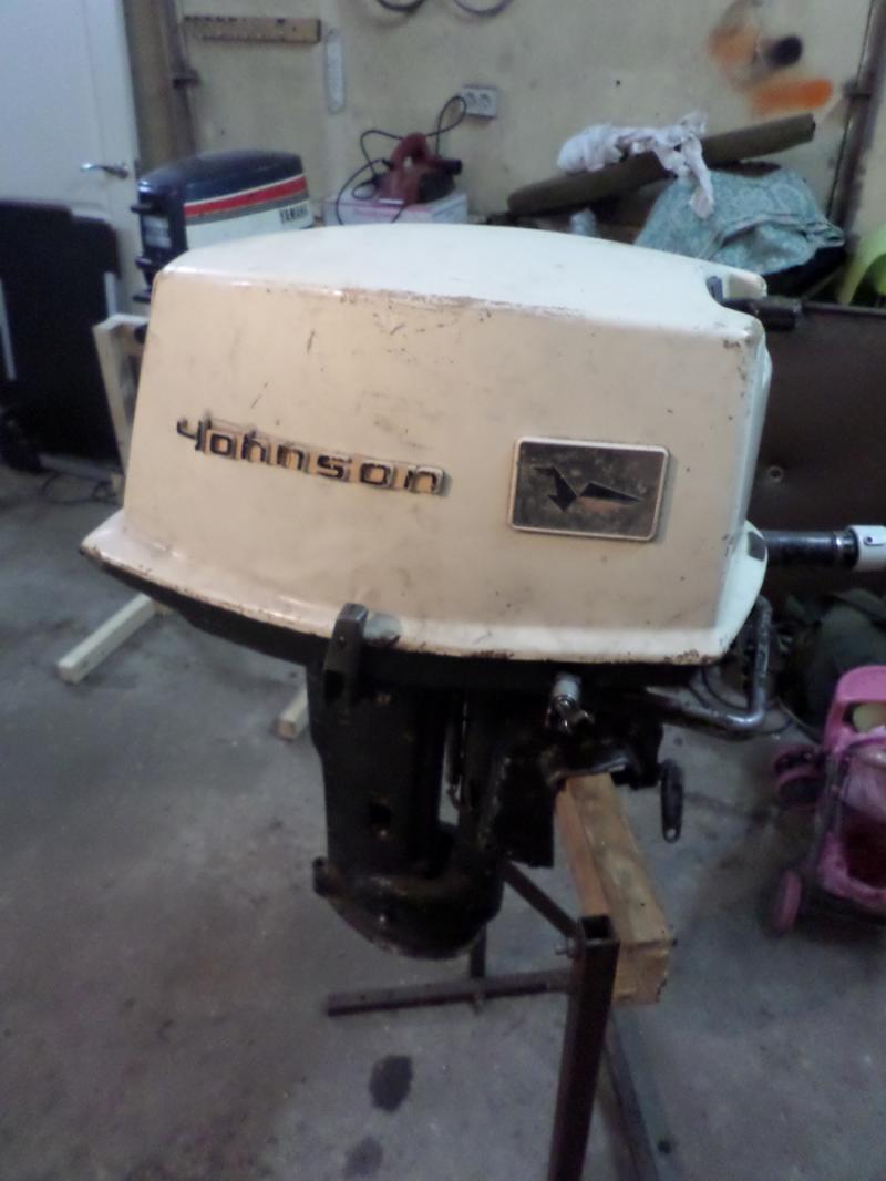

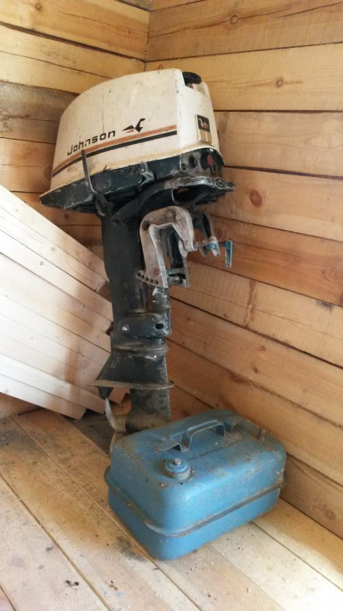

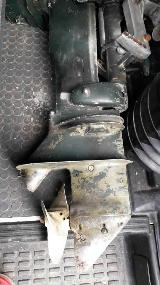

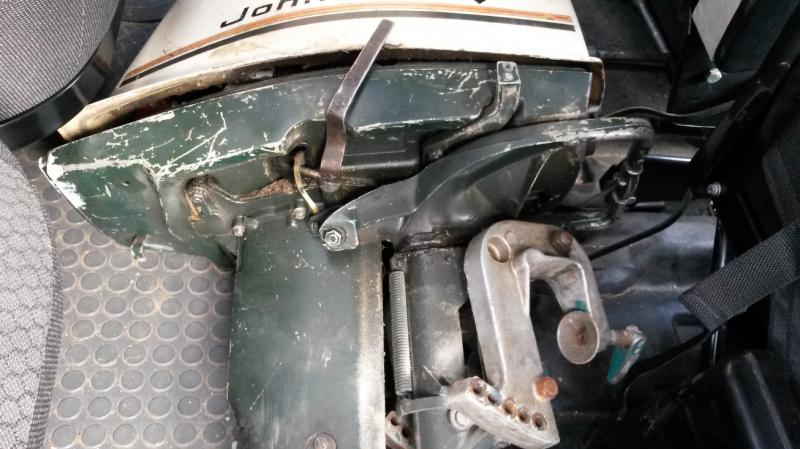

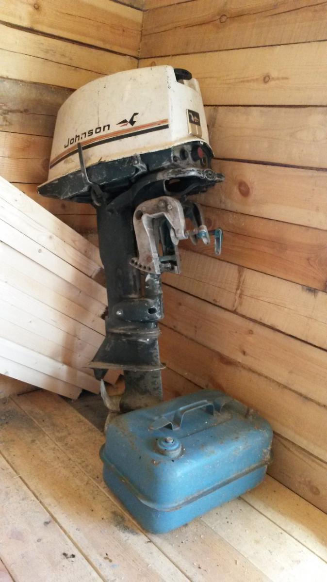

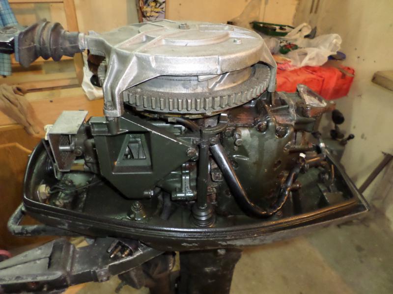

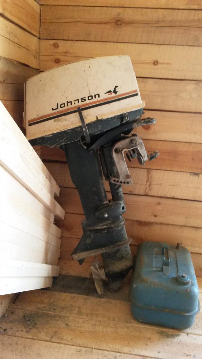

Нашел по случаю у одного дедушки-соседа такой вот моторчик, Johnson 20 л.с. 1968г.в.!
По внешним признакам состояние головы более-менее, а вот редуктора плачевное. Пока еще не заводил для проверки, сначала редуктор в нормальное состояние приведу.

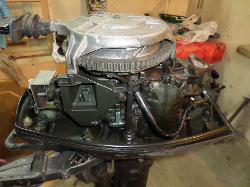

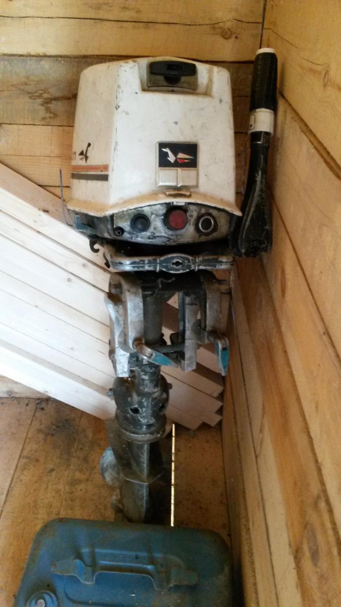

Похожий мотор есть у любителя реанимации и некрологии - Овчинникова Леши :yes: Он большой любитель антиквариата - наремонтировал их туеву хучу!!!
Вот такой

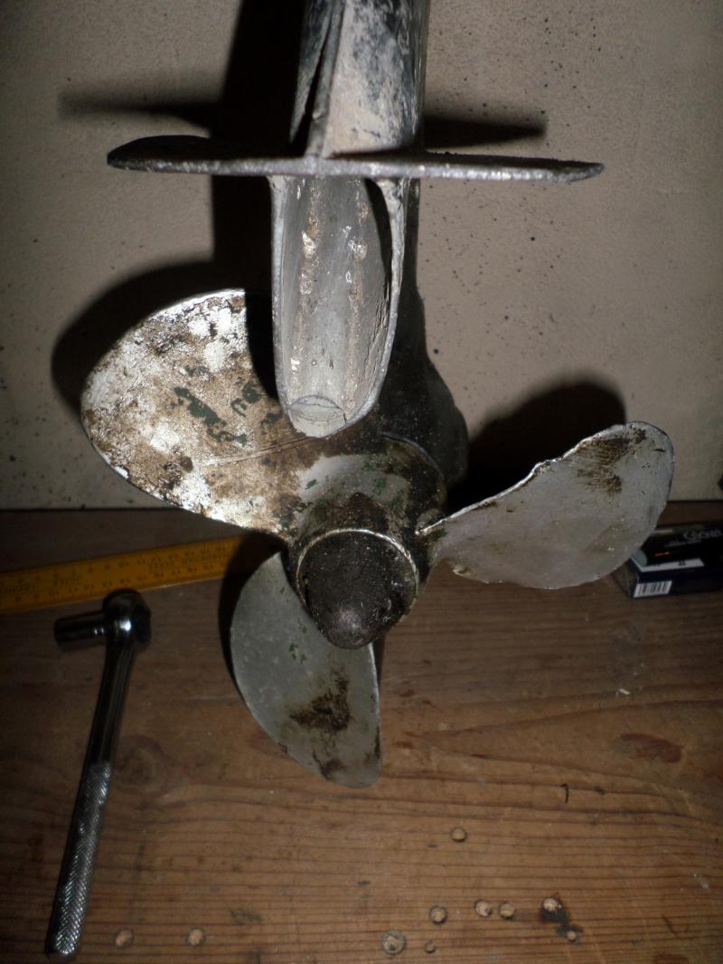

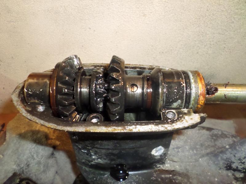

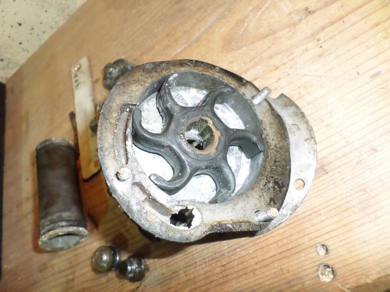

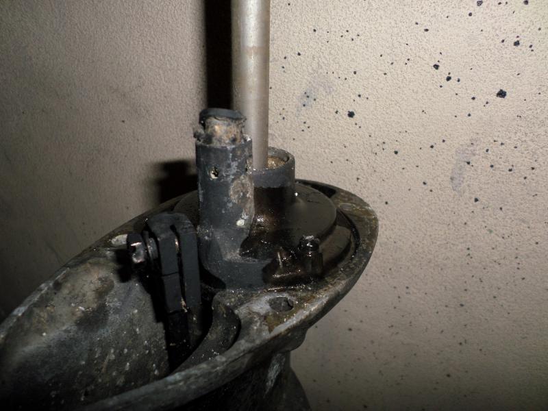

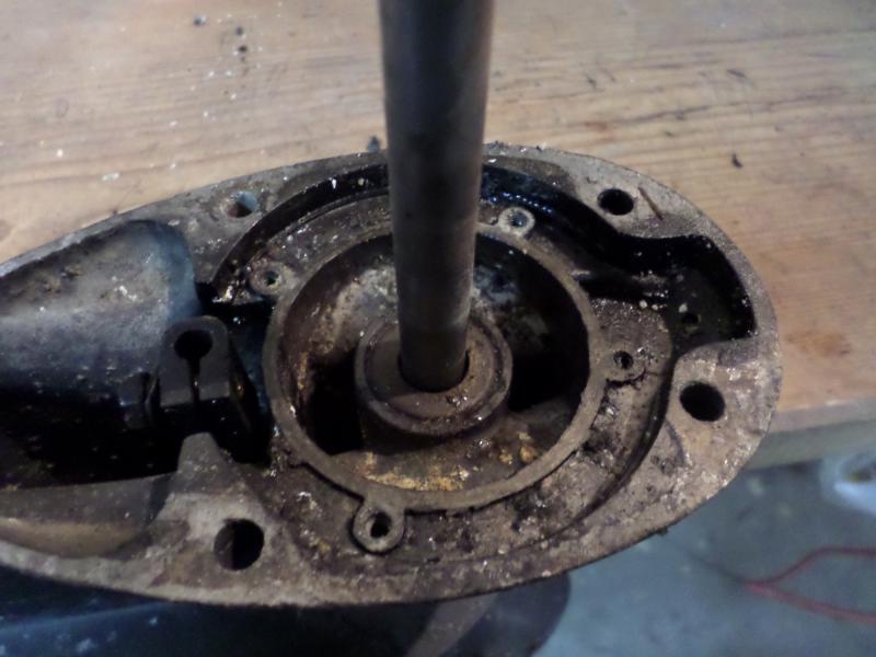

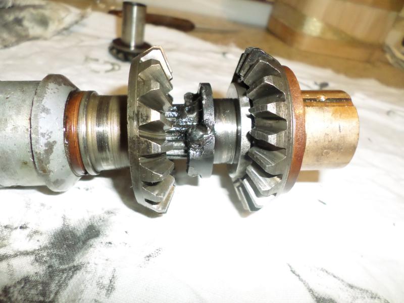

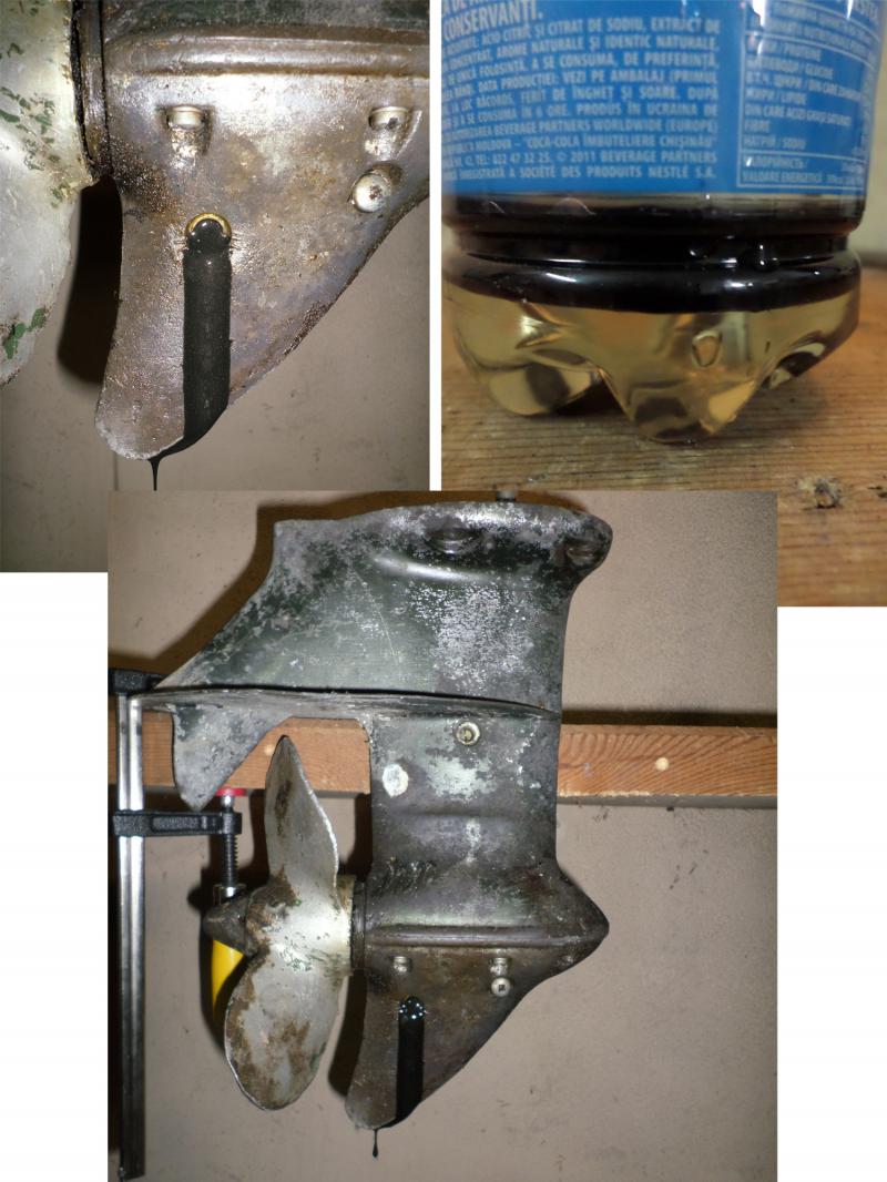

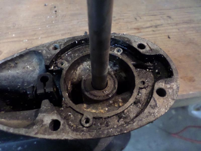

для начала хотел померять компрессию, но пока возможности нет, поэтому начал с разборки редуктора...

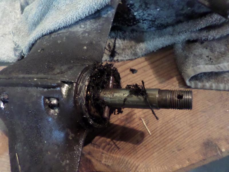

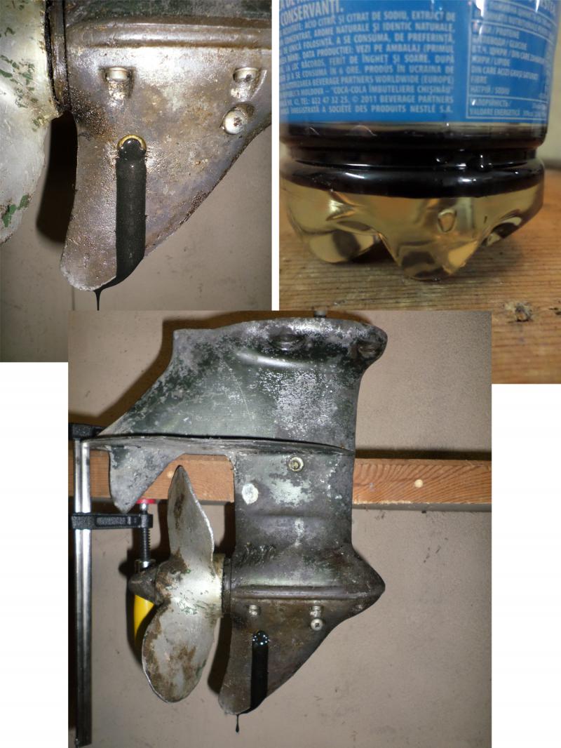

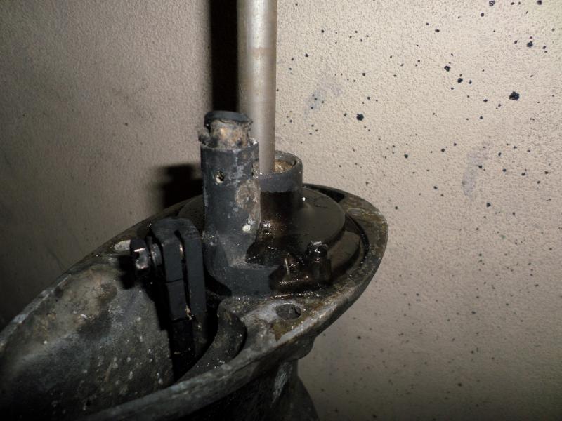

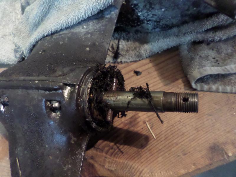

да... лежал мотор очень долго!!! болты на редукторе не откручивались с начала, помогла вд-ешка и фен))) В самом редукторе много воды и смолянистой густой жидкости черного цвета, которую назвать маслом язык не поворачивается

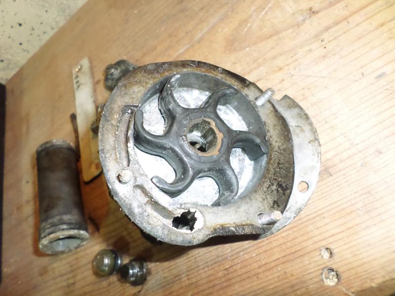

Ну и в самом редукторе не обнаружено деталей 20,21,22,23 и сломана деталь 24...
Вот такой
Спасибо! Может Леша и подскажет на что обратить внимание...
Вот такой
Да не за что))) Постучи ему в личку. Лешка - парень добрый, хороший... поможет что сам знает)))

а вот интересно, тяга реверса от вихря подойдет? это которой у меня в редукторе не оказалось,

...В самом редукторе много воды и смолянистой густой жидкости черного цвета, которую назвать маслом язык не поворачивается...
Эта "смолянистая жидкость" есть ничто иное как настоЯщий НИГРОЛ!!! :good: ... и вот уж чево, чево, а нигрол даст фору любым "масляничным жидкостям" :yes: ... правда его сейчас(в смысле настоящий нигрол, а не ТАД подкрашенный с надписью ТЕП) днем с огнем не найти :(

шпильки колёсные хорошо им мазать. никогда не скрепят, не закисают.
только не похоже, что на фото нигрол. серый какой то, у нигрола плёнка коричневая.
это на фото серый, в реальности черного цвета, как смола

Не не подойдёт к сожалению. Такой же мотор один в один есть и с точно такой же проблемой. Деталь 23 не сделать - литая собака. Долго и упорно мониторить англичан на Ебее, иногда проскакивают древние - новые детали , но в старой упаковке. Компр.какая ? В каком состоянии втулки и сам вал гребной? Вот они денег стоят - бериллиевая бронза.С виду чистенький, даже колпачок остался на винте.

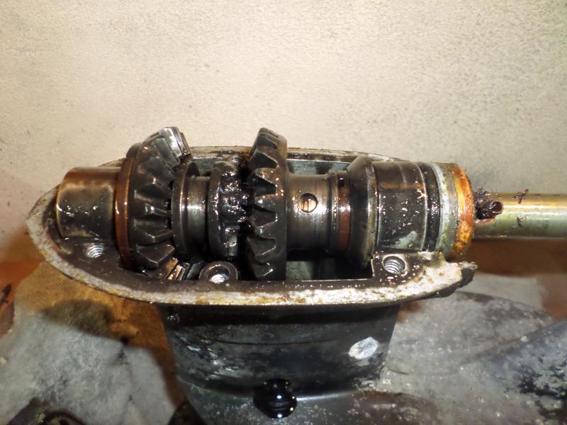

ovchinnikov 1966 сказал(а):
Пока еще не было возможности померять, на выходных...

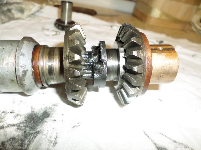

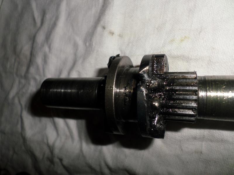

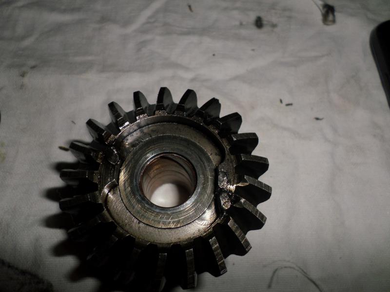

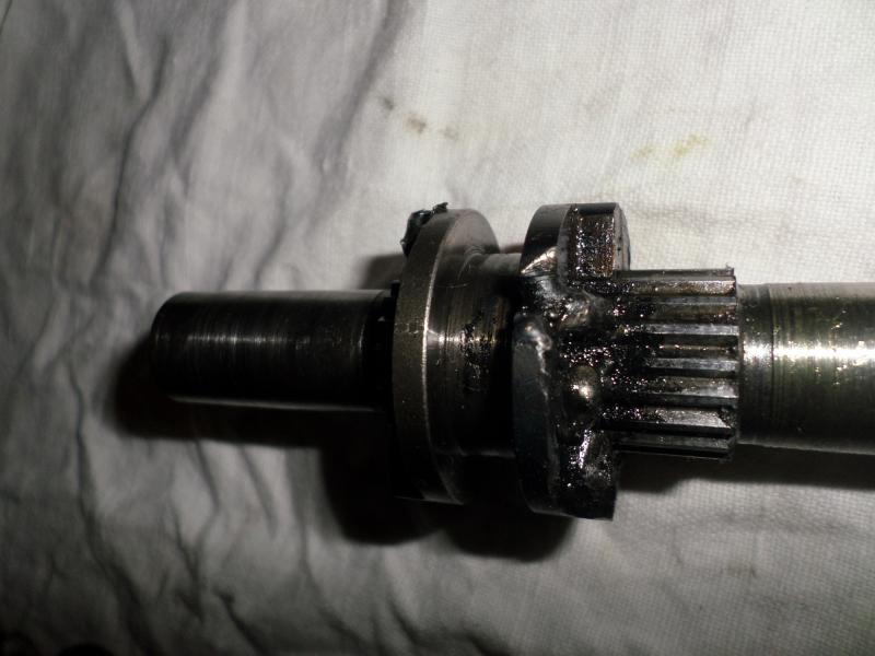

Я в шоке от дебильных мастеров!!! Муфта, которая на валу двигается по шлицам между шестернями приварена, в режиме передачи вперед!
Попробую отдать токарю, чтобы попробовать сам вал спасти, а муфту (№31) надо покупать...

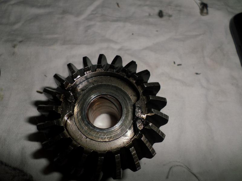

Также косяк есть на шестерне переднего хода, но терпимый...

А шестерни ПХ и ЗХ не одинаковые?, по каталогу это не понятно. Да и муфту можно использовать, если с другой стороны муфты кулачки не изношены, правда при этом ЗХ не будет.
В том то и дело что разные они...
Так можно вообще ничего не трогать и будет постоянный вперед :) Правда и заводить прийдется на передачи, как у китайцев 2,6л.с. :jokingly:
Кулачки у муфты с одной стороны хорошие, а с другой сваркой подпорченные

William сказал(а):
Так можно вообще ничего не трогать и будет постоянный вперед. Правда и заводить прийдется на передачи, как у китайцев 2,6л.с.
Вы не поняли, при этом будет нейтраль и передний ход, не будет только сцепления с ШЗХ (муфта поворачивается к ШПХ неизношенной стороной)....А покупать и ставить новые детали никто не запрещает, были бы гроши :)
точно, тупонул немного :D нейтраль же останется. Впрочем, для того чтоб проверить голову этого хватит

Вал точили мне, потом в термичку, это самое простоев этом случае. Муфта да, рукаж..ы делали. Шестерни точно разные. Если есть куда отдать сделать, то по этим Толковые люди сделают. В выходные попробую вилку по образцу поколхозить.
