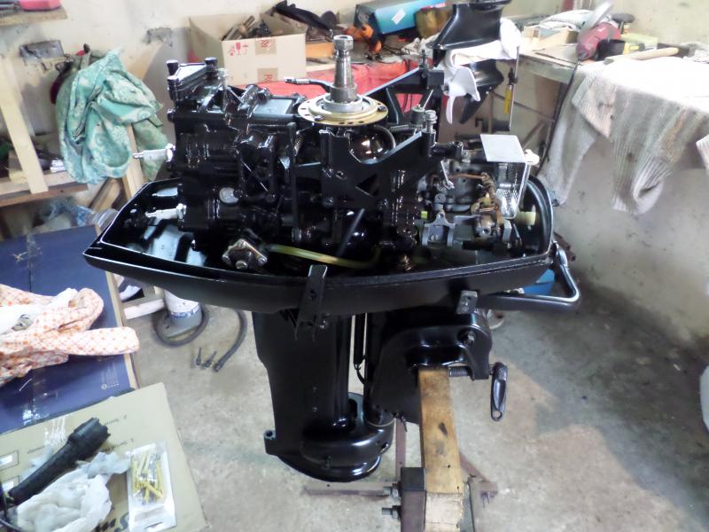

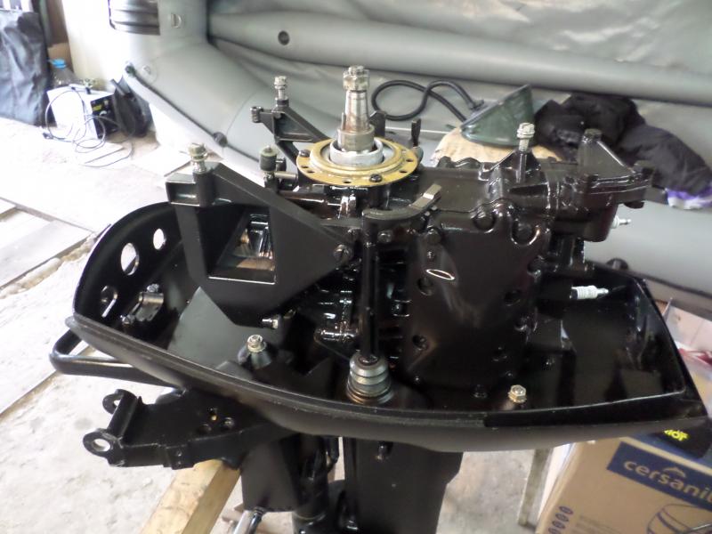

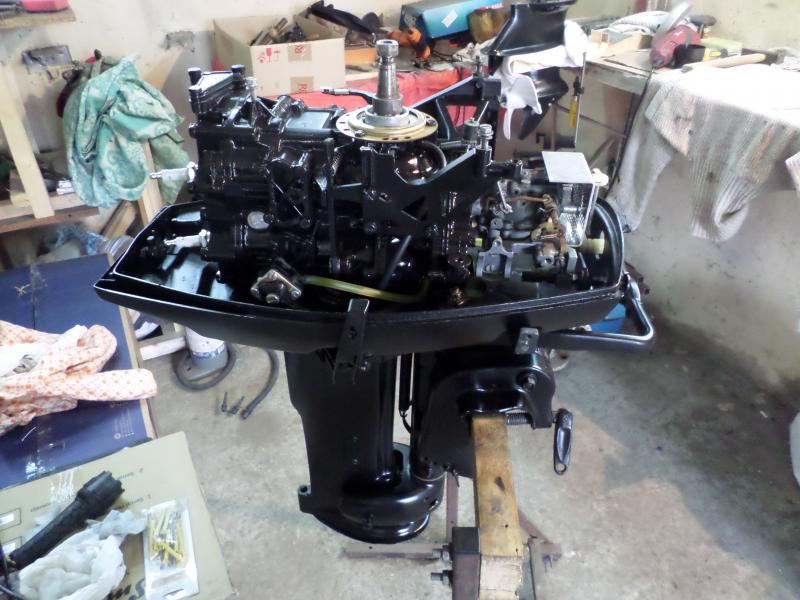

сначала покрывал кислотным грунтом, а сверху автоэмалью, все с баллончика. еще хочу поверху лаком вскрыть

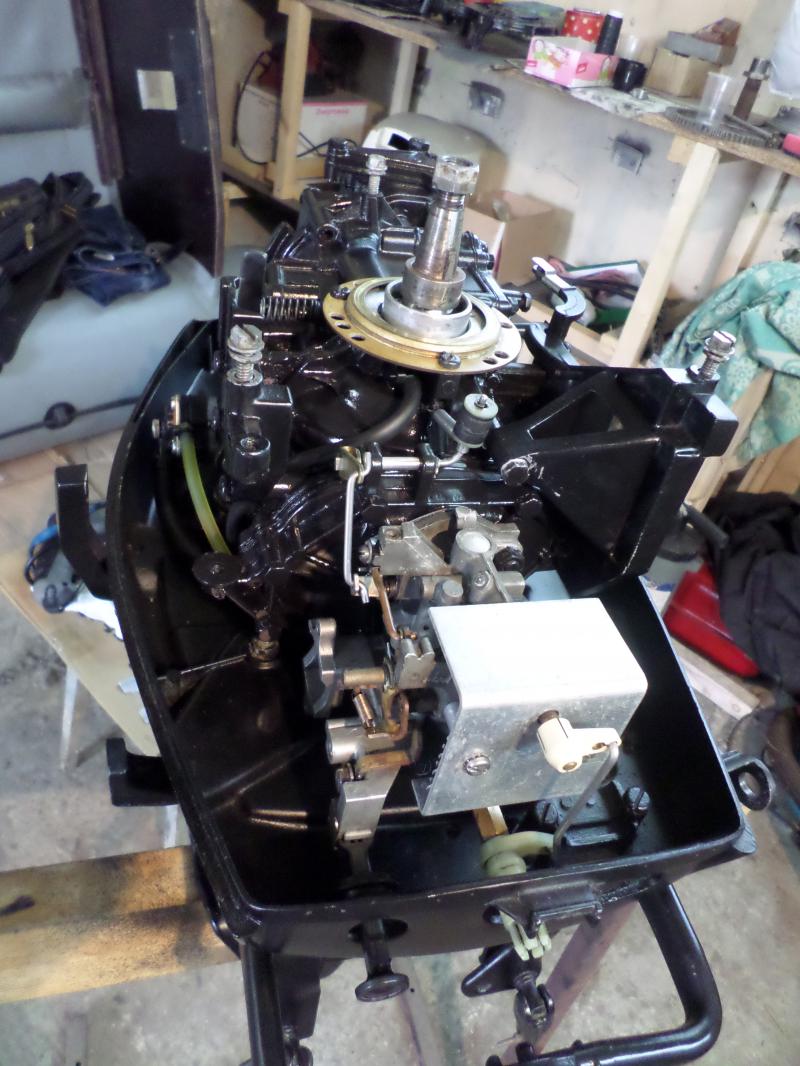

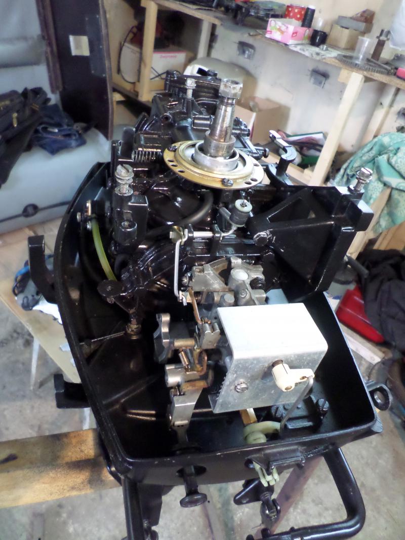

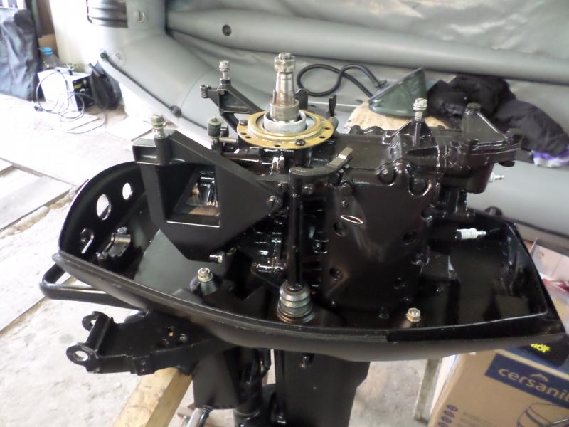

Сборка продолжается) осталось только зажигание

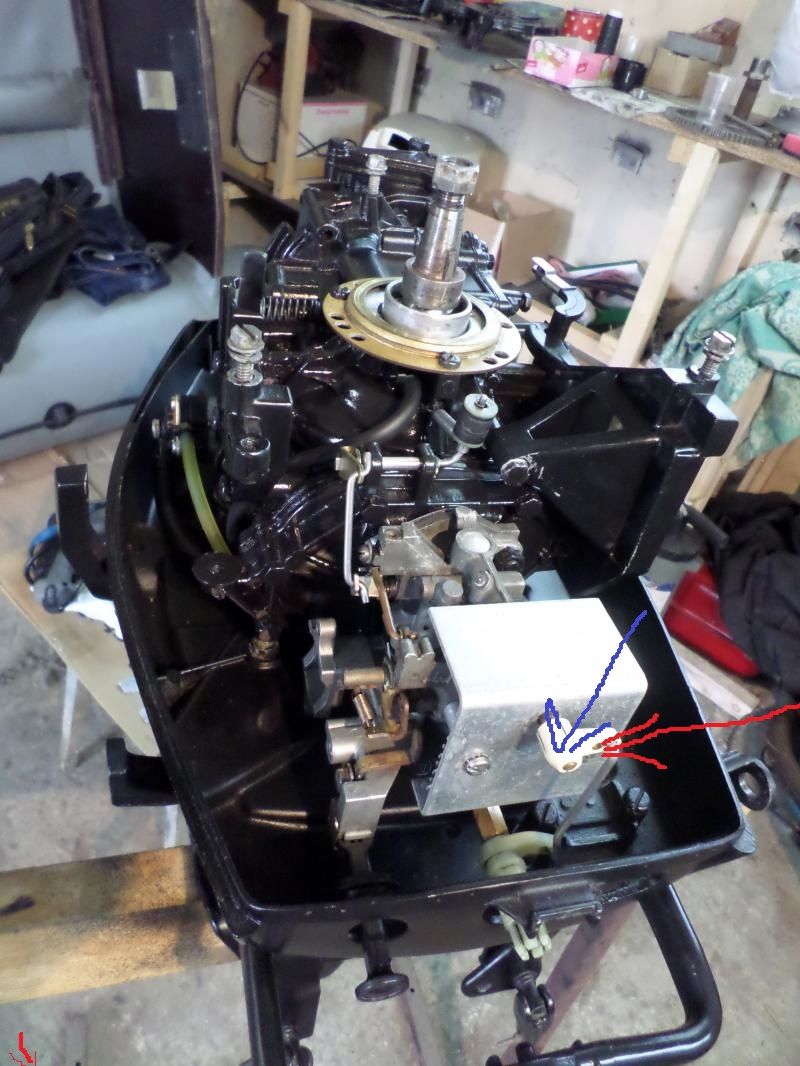

Как обогатить? Поиграться настройкой иглы?
ученик68
28.10.2014
305
г. Северодвинск
Анатолий
Компас-380;катамаран UREX 5,00 м
Джонсон 20; 9,9(15);8 и 4; Эвинруд-6.
Там где красная стрелка отсоедини и крути потихоньку там где синяя стрелка. Или вообще сдёрни эту белую штучку, но с ней удобней. Понемногу против часовой.
William
30.07.2014
337
31
Киев
Wiking Seetörn 410, Крым-М
Johnson 35 (80-го) + Много-много Джоников и Эвинов...
так этой иглой я и настраивал как по мануалу, открутил на полтора оборота, а потом довел до уверенного холостого, получилось где-то один оборот. Может стрелять из-за того, что воздух где-то подсасывает?
ученик68
28.10.2014
305
г. Северодвинск
Анатолий
Попробуй чуть больше, чем 1,5 оборота. Стрельба в глушитель возможна из за бедной смеси. Мотор старый, может ему индивидуальный подход нужен. :yes: Ну а если это не поможет, тогда уже другие причины надо искать.

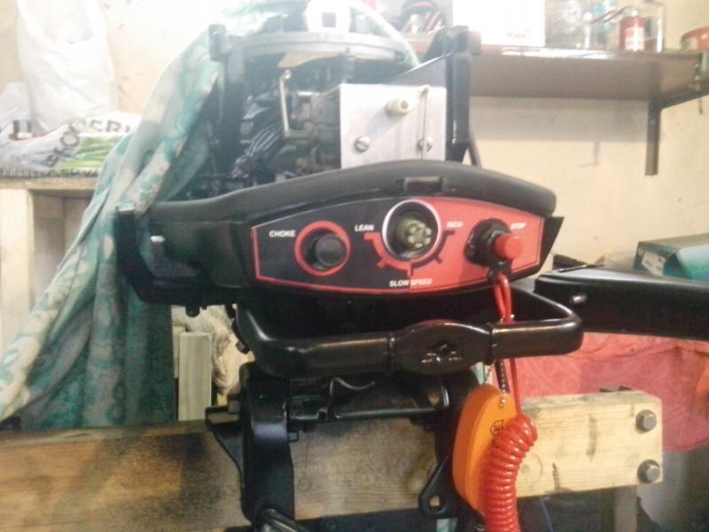

Вот, сделал индивидуальные наклейки :)
Уже отпечатаны и наклеены, кроме колпака...

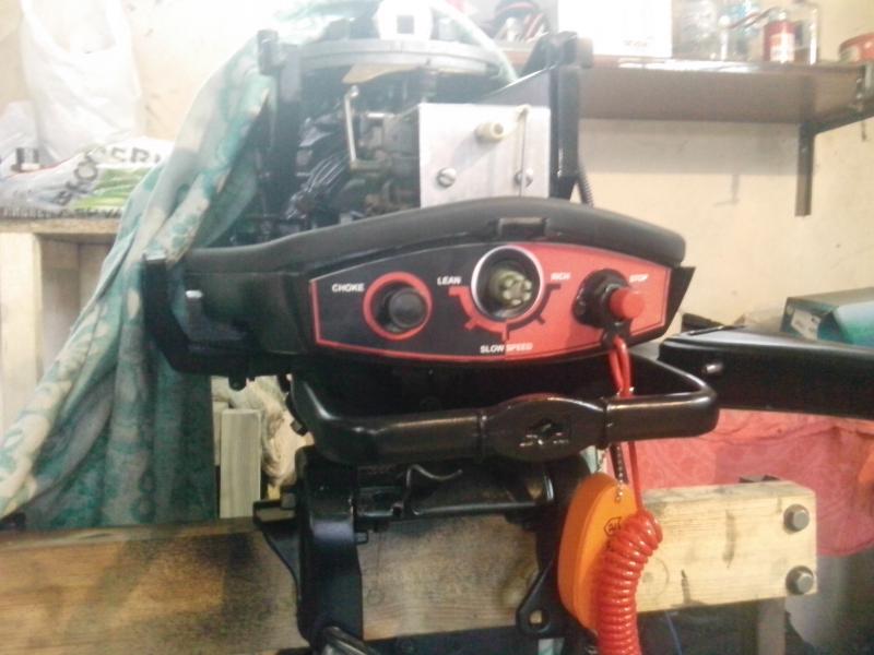

Сделано конечно здорово, но возник вопрос. Рычаг в нейтрали, а мотор на скорости. Тягу не правильно соединил или что то ещё.
9 874
1 442
Зажигание двух.канальное? Наклейку на перекл.передач узнал :hahaha: На переднюю панель файлик наклейки можно получить?
William
30.07.2014
337
31
Киев
Re:
бывает нейтраль подхватывает то переднюю то заднюю, токаря сделали неправильные размеры муфты, нужно перетачивать или что-то другое думать, но это позже.
