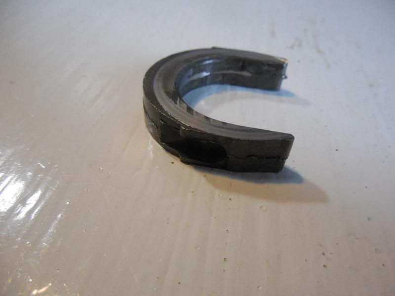

В выходные попробую вилку по образцу поколхозить.
Попытка сделать вилку удалась? а то мне тоже надо делать, так может подсмотрю :jokingly:
9 979
1 484
Не получилось по времени.

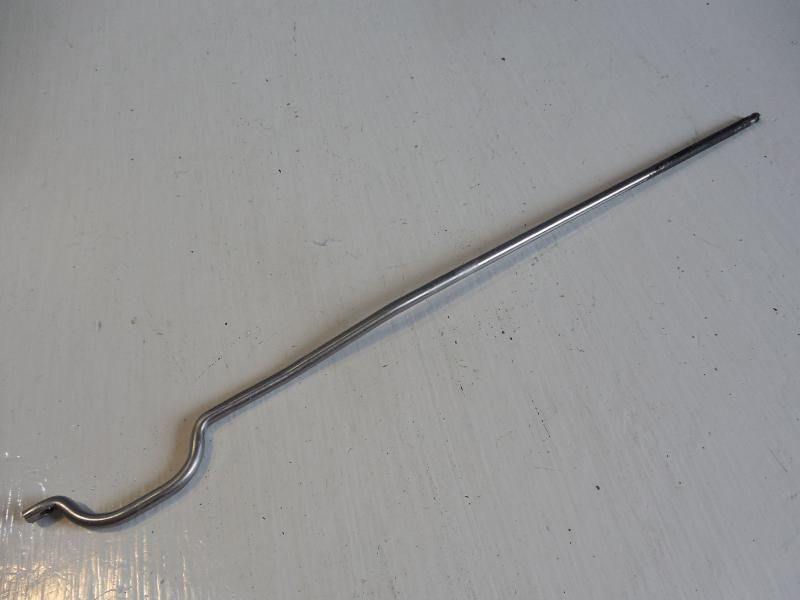

Алексей, если Вас не затруднит, можете дать размеры вот этих деталей...
9 979
1 484
Тягу завтра найду, вилка убитая у меня.

Эти детали можно же без термички делать? Вроде на них нагрузки сильной нету.
Вилку(люльку) нельзя! - сотрёт нахфик :yes:
9 979
1 484
Так она типа люминий
На 30ке была стальная :yes:
9 979
1 484
На 30-40 стальные, ниже их люминий.
Скорее 20-40л.с. :yes:
9 979
1 484
В моей 25 стоит ал. и в 20 ал.
Лёш, у тебя редуктор другой конструкции, похоже когда перешли на "выхлоп через ступицу" все стали стальные, а до того делали "или или" :)

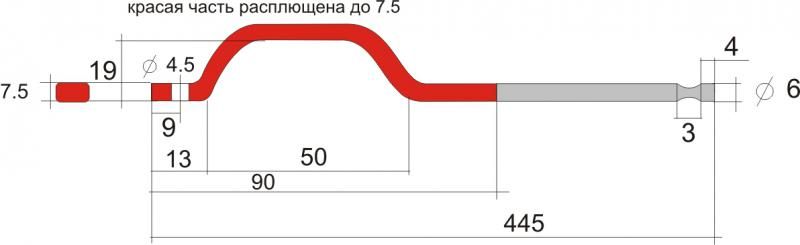

Согласен с Димой, зачем при такой комп. лезть? Нарисовал по быстрому, и кстати вилку можно и сколхозить. Покрутил я её в руках - можно. Приедёт с вихря, буду сравнивать. :?
вот спасибо большое!!!
