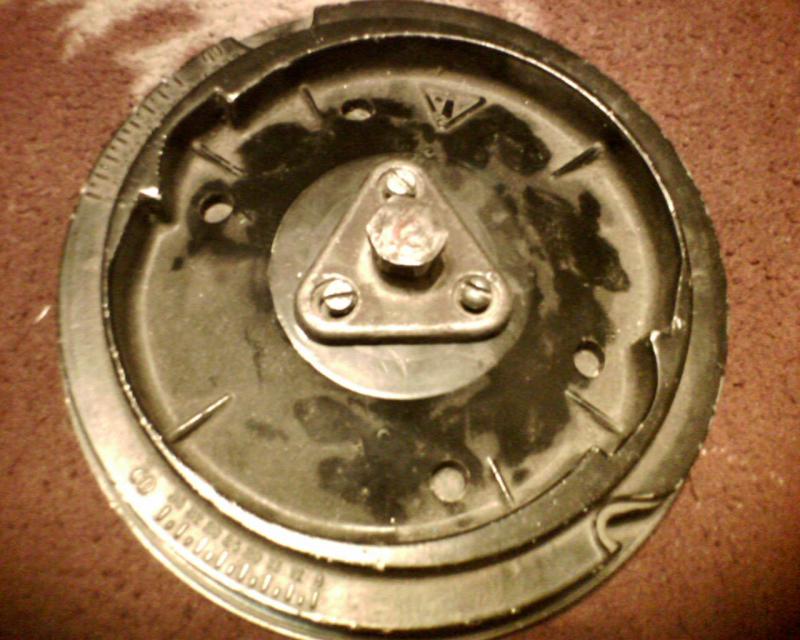

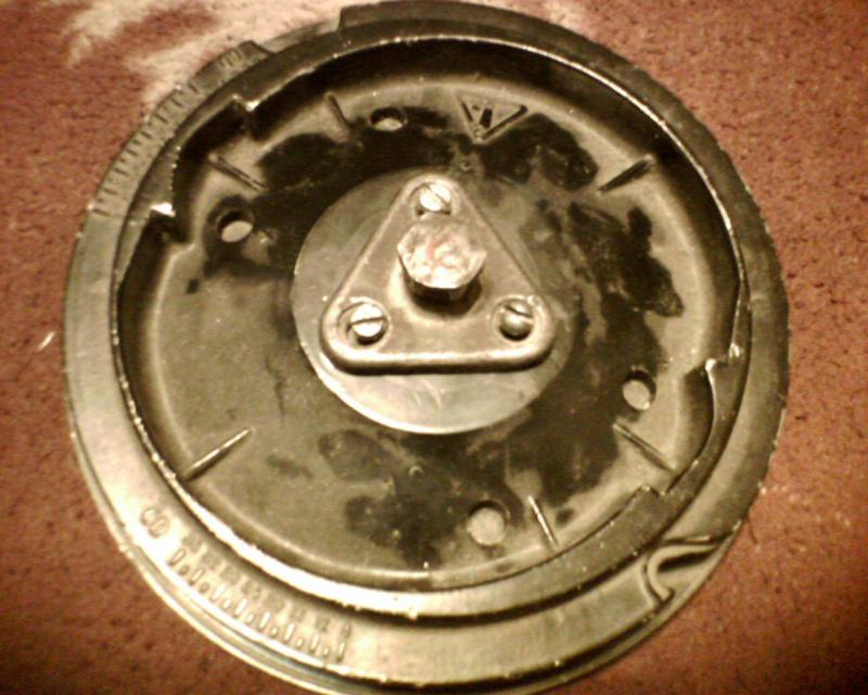

Ребята подскажите, как снять маховик? Вчера мучался с ним целый вечер, сидит крепко, что только не пробовал, и молотком пытался выбить снизу и на рычаг с двух сторон брал, ну никак. У кого есть опыт поделитесь :?
William
30.07.2014
337
31
Киев
Wiking Seetörn 410, Крым-М
Johnson 35 (80-го) + Много-много Джоников и Эвинов...

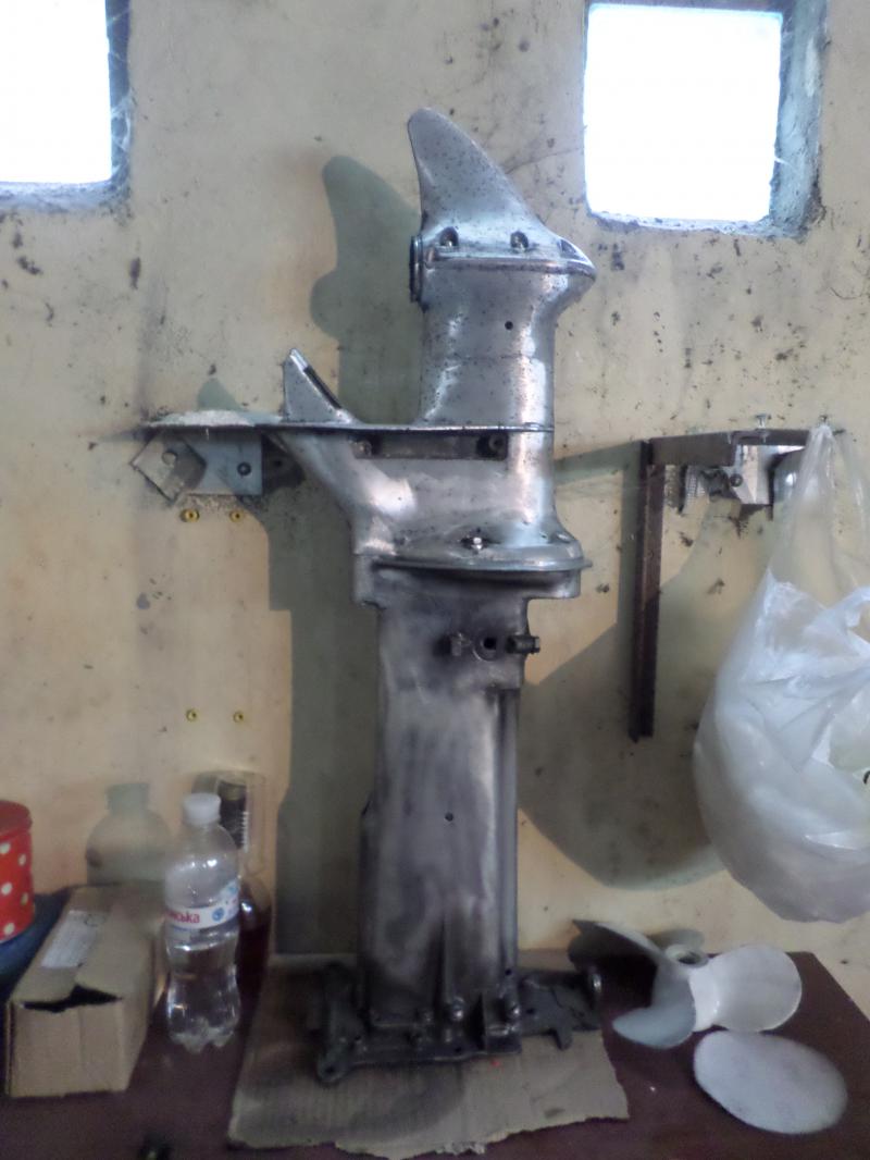

Кстати, дейдвуд и подвеска полностью разобраны и ждут времени на чистку и покраску, все болты открутились хорошо, так что пока только ограничился двумя сломанными на крышке термостата :crazy: Красить хочу в серый или темно-серый цвет, какую грунтовку лучше использовать?
а может ну её, эту реставрацию? целей будет.
ну или тему спец съёмников изучи хотя бы.
не в курсе как было в 68-ом, а у моделей по новей, принцип такой: (джонсон 30, фото Калашникова, надеюсь он не против)
neherta
13.12.2013
3 686
523
Костромская обл.
ОКА 4
ХОНДА20
Только съемником. Сделать элементарно. Из фото все понятно как.

Pilot-by сказал(а):
ну, это я так написал :) понятно, что не молотом долбил
Саму гайку я открутил без проблем, под ней шайба круглая (такая как на фото треугольная) не прикрученная, все детально осмотрел, болтов нет, я так понимаю, что сам маховик очень плотно сел на вал, и вот как его снять не пойму
neherta
13.12.2013
3 686
523
Костромская обл.
ОКА 4
ХОНДА20
На фото съемник. А не шайба.

во блин, а я морочусь))) как то не подумал

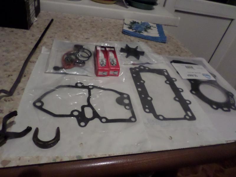

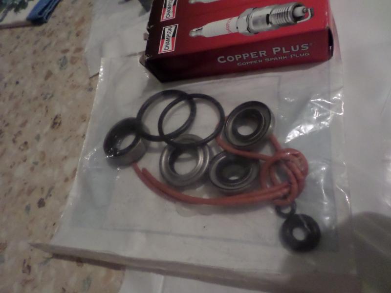

Давненько что-то не писал в теме.
В общем, моторчик полностью разобран до винтика (кроме головы), почищен от старой краски и масла, ждет теплой погоды для покраски.
В голове решил только поменять прокладки на выхлопной крышке, термостате, головке двигателя, между головой и ногой, и там где бензонасос крепится.
Токаря затянули с валом и муфтой, почти два месяца делали((( но зато как говорится "за бутылку"))), уже в термичке...
Проверил родное зажигание - работает, оставил на запас. Сделал электронное двухканальное по схеме Дмитрия, коммутаторы уже готовы, осталось намотать катушки (провод есть).

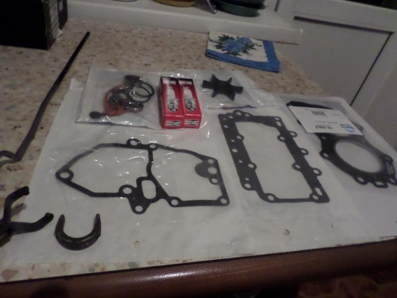

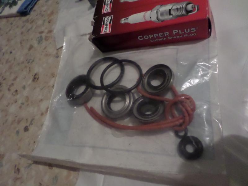

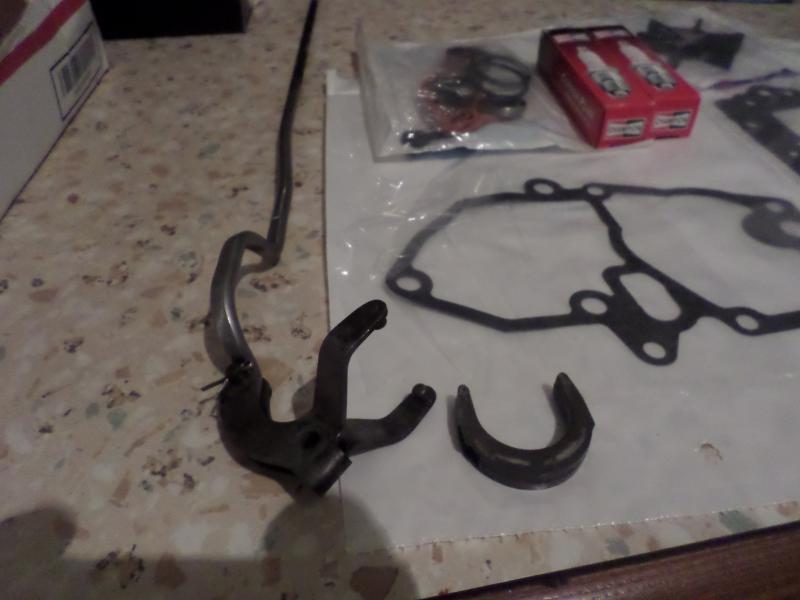

Зато, аккурат на новый год, из Америки пришла посылочка с запчастями, подарок такой себе (свечи, крыльчатка, прокладки, полный комплект сальников в редуктор)

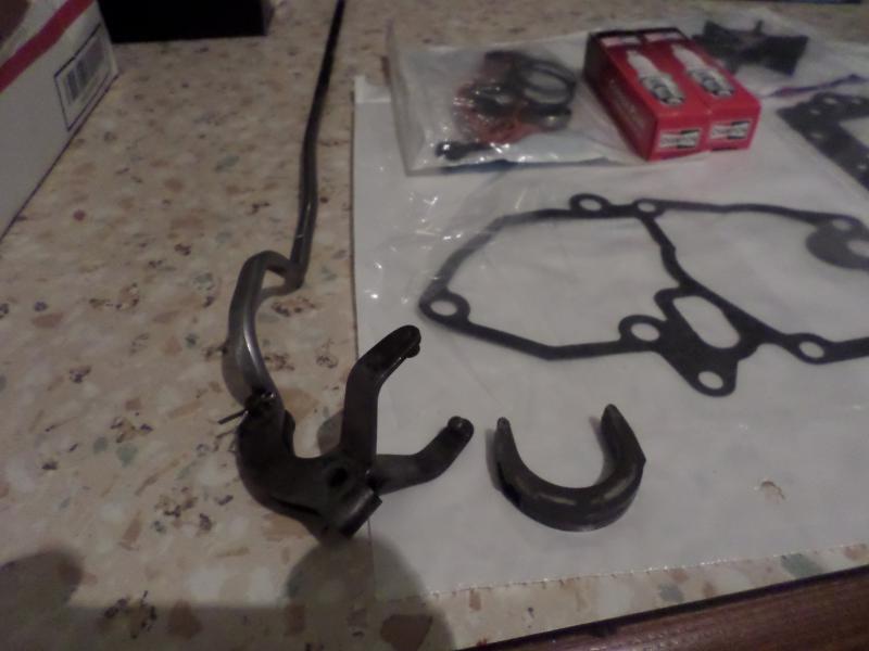

Достал самые главные недостающие детали)))) тягу переключения передач, которой не было в моторе)))
По-быстрее бы весна, а ж руки чешутся собирать уже...

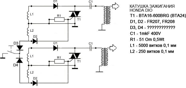

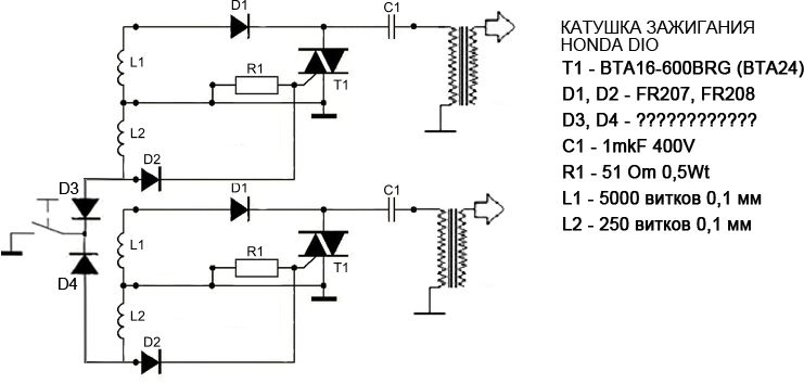

Делаю катушки по схеме (ссылка) Дмитрия22. Перелопатил кучу информации и в итоге в голове все переплелось. Как наматывать: делаем вывод, мотаем 5000 витков, опять вывод и еще 250 витков в ту же самую сторону (по часовой)?
William
30.07.2014
337
31
Киев
и еще: кнопку стоп делаем через диоды на минус вот так???

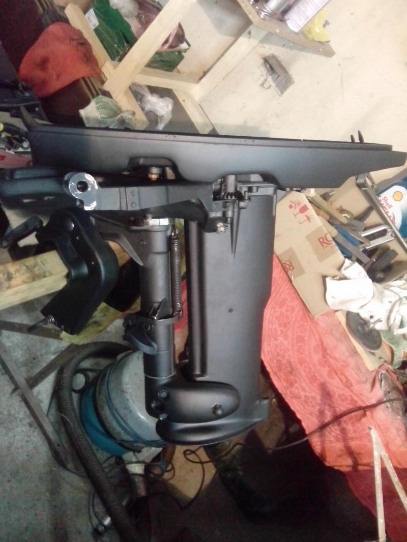

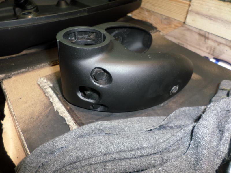

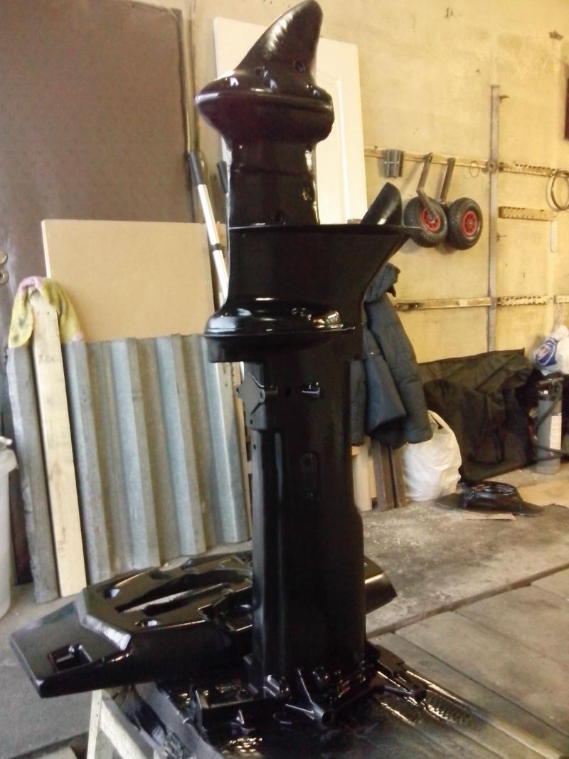

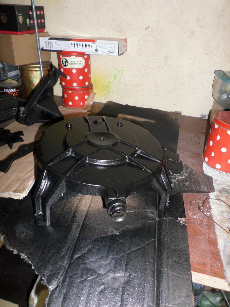

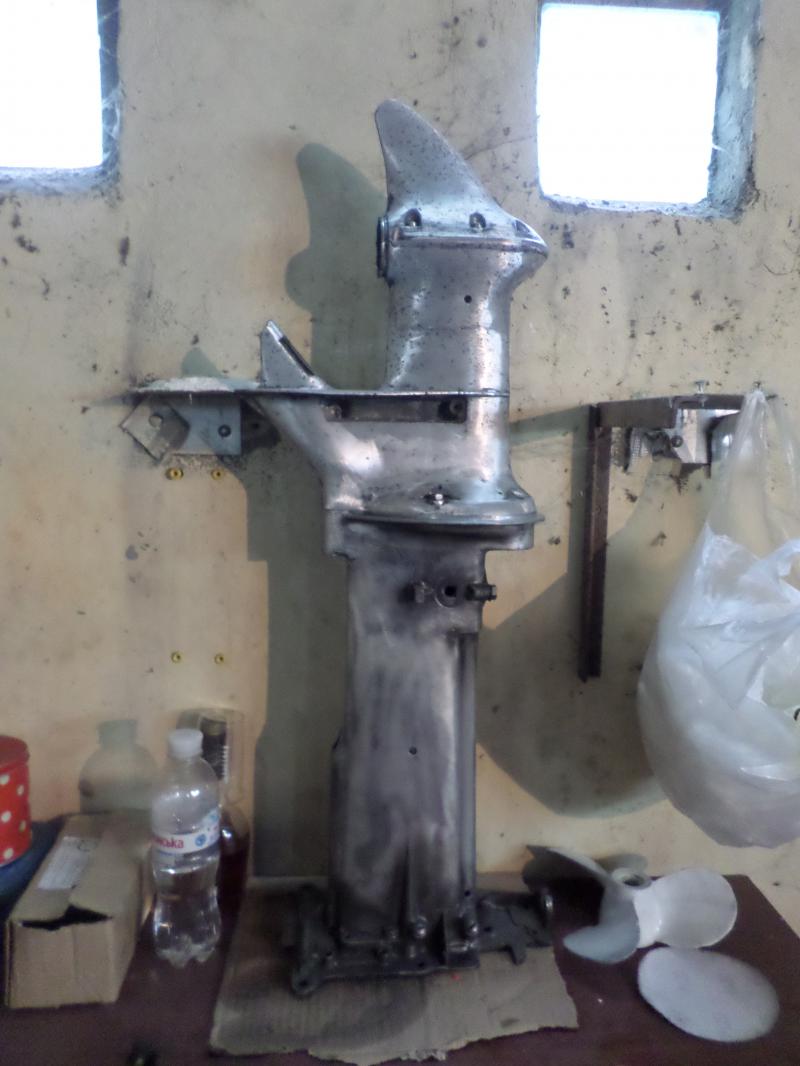

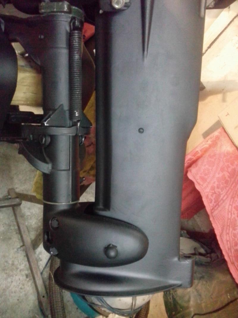

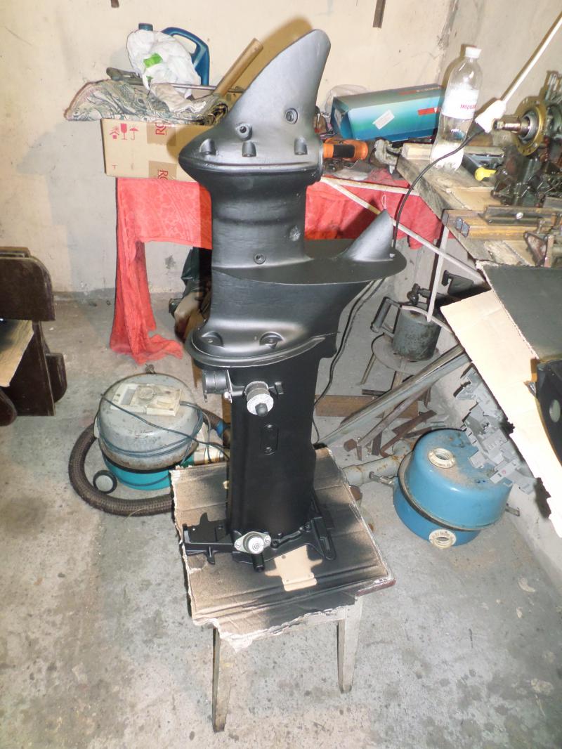

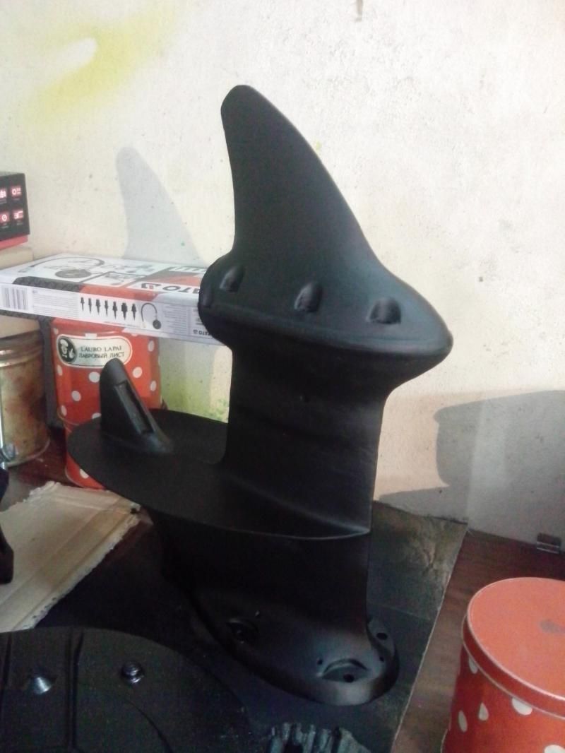

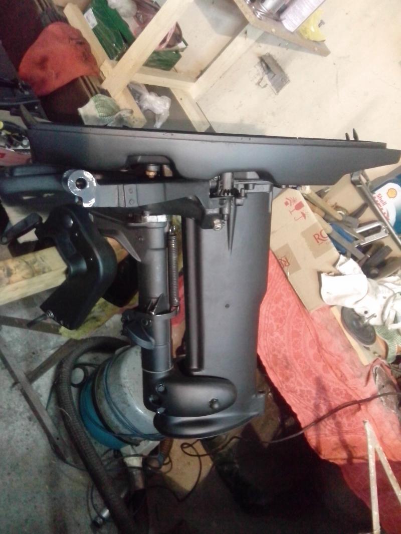

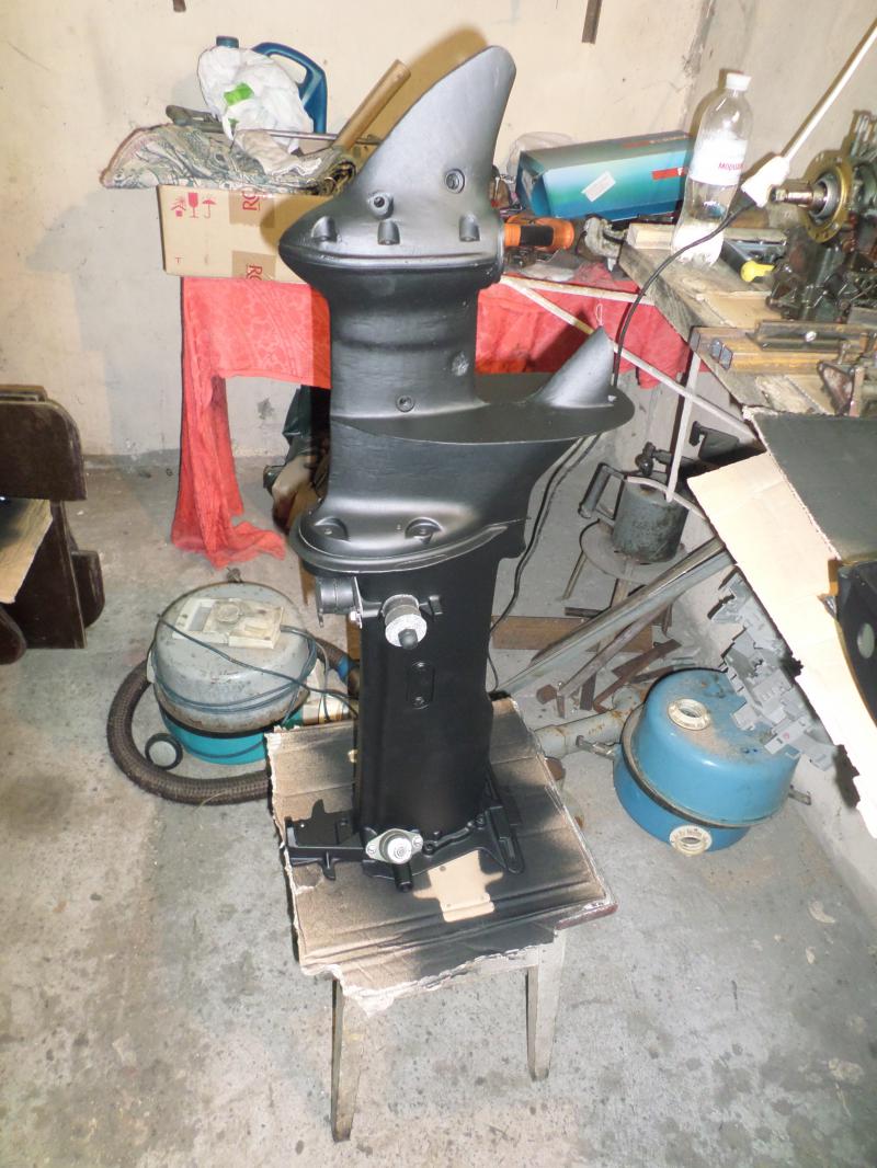

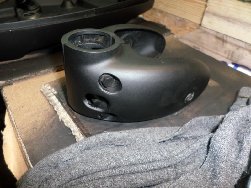

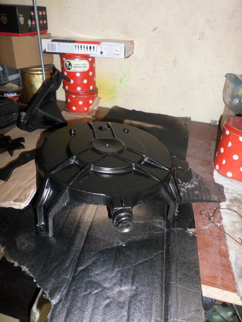

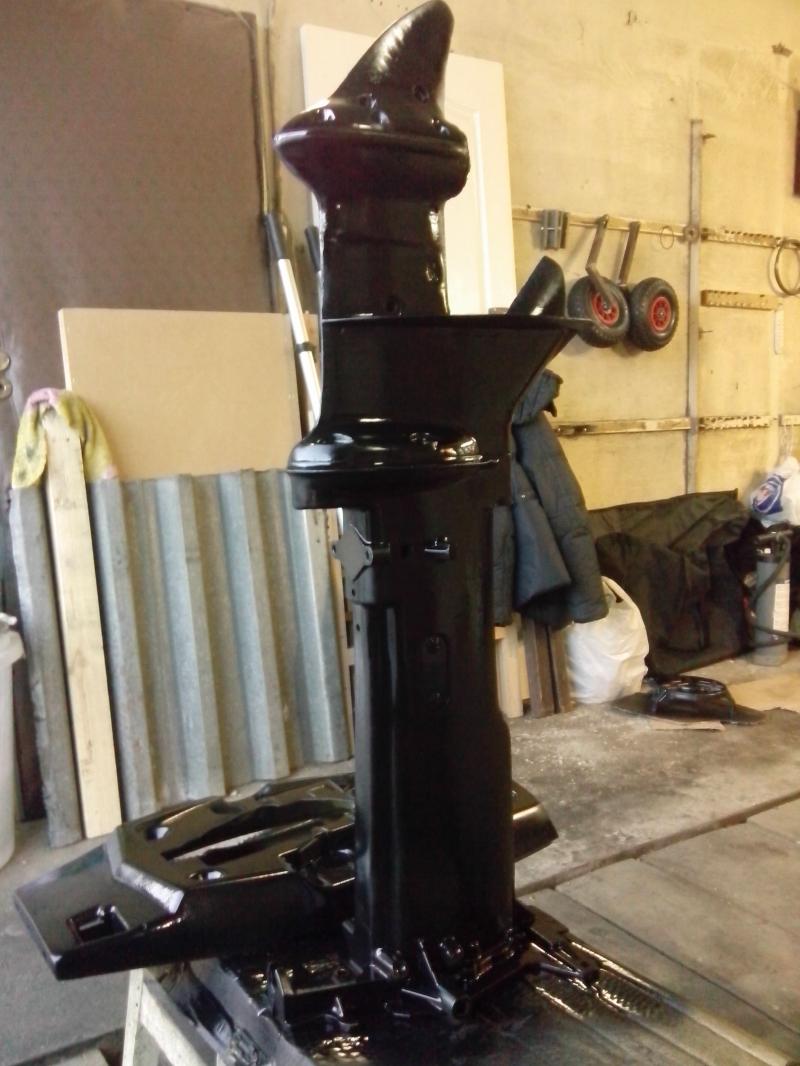

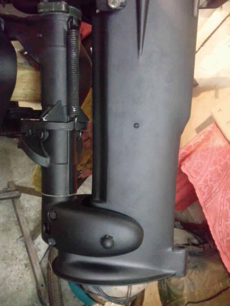

добавлю пару фоток покраски и сборки подвески...
9 309
724
:good: Зачётно, Максим!
William
30.07.2014
337
31
Киев
Спасибо.
уже что-то вырисовывается, похожее на мотор :)
Разбирал подвеску почти неделю, а собрал за 2 часа с перекурами
9 861
1 431
Кислотником и грунтом не задут? Краска с балончика? Если так , то отойдёт быстро и к бензину не стойкая. Можно попробовать 2х.комп.автолаком задуть.
