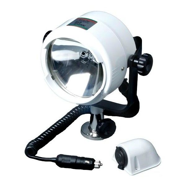

Вчера пришлось возвращаться ночью...., зделал вывод, что нужен прожектор. Думаю, может от УАЗ пару прожекторов приколхозить?
0104walera
04.01.2014
5 523
655
Валерий
Ставь один, но так чтобы можно было его регулировать на ходу :unknown: :yes:

Я просто думал приколхозить на ветровое стекло 3 прожектора, один налево под 45 гр., другой направо под 45 гр., ну и по центру - регулируемый туда, куда надо. Боковые помогут не врезаться в буй, особенно красный, который в темноте вообще не виден, ну а по центру, это как фара - крутишь,вертишь, куда надою
0104walera
04.01.2014
5 523
655
Валерий
Как думаешь настроить 2 боковых \ по наклону относительно "зеркала" воды \ :unknown:

Экспериментальным путём, с таким расчетом, что-бы своевременно заметить возможные препятствия...., ну метров 25-30 наверное, нужно посмотреть на воде, причём при движении....
0104walera
04.01.2014
5 523
655
Валерий

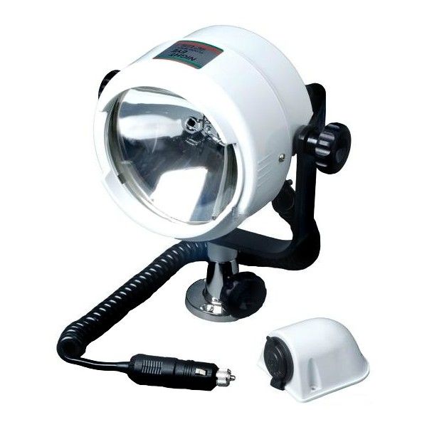

При разной скорости и при разной загрузке наклон должен быть разным :unknown: Правильно?
Поэтому нужно фару регулировать в ручном режиме.
Вот думаю примерно такую внедрить :good:

Сергей поверь наслово,затем сам убедишся,на воде прожектора впередсветящие абсолютно бесполезная вещь ,любой мощности и конфигурации.прожектор нужен для того чтоб определить местоположение относительно берега или других предметов,для подхода- отхода от пирса........,бакены в ночное время светятся и их хорошо видно,вообще на воде ночью все хорошо видно,за исключением рыбоков на гондонном флоте.

Вся проблема в том, что бакены у нас не подсвечиваются совсем...., поэтому и встал вопрос о прожекторе.
11 548
5 125
В любом случае горящий прожектор на ходу будет только мешать,другое дело если чтото увидал,включил,подсветил,выключил.

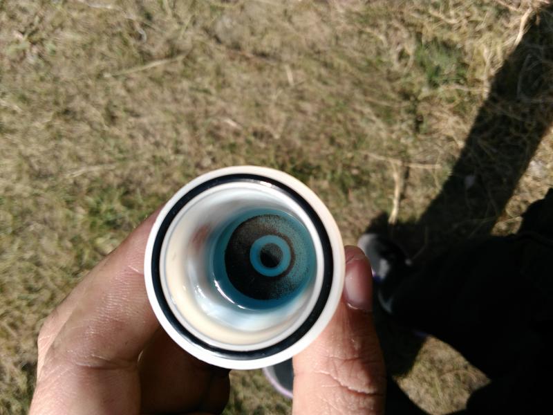

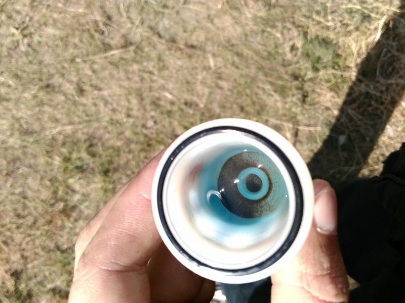

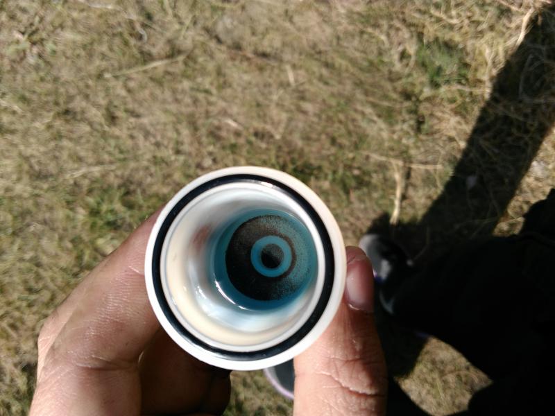

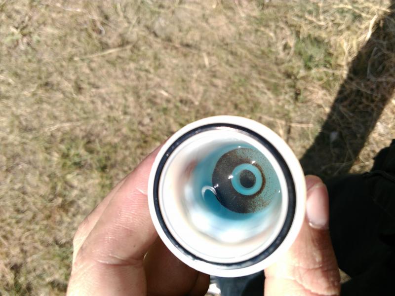

На прошлой неделе подготовил Движбан к новому сезону и вот что обнаружилось во время манипуляций:
С мотором использовал оригинальный пластиковый сузуковский бак. До фильтра в моторе дополнительных фильтров не ставил. Бензин заливал из промытых перед сезоном металиических 20 литровых канистр.
Сейчас думаю, чтобы такое врезать в топливопровод, чтобы задерживало всю эту пакость - пока приходит на ум только ВАЗовский фильтр с отстойником и приклеенным к нему мощным магнитом.
Кстати по поводу стандартных баков, у меня их 3, хранить в них Бензин даже не думал, ибо переливать потом куда-то из бака такой конструкции бензин дико неудобно, а об использовании в лодке даже речи нет - только пластик!!! Чем меньше черметных состовляющих в процессе доставки в камеру сгорания тем лучше!!!
11 548
5 125
Основной акцент нужно делать на " металические канистры",,, от туда и эта бяка.фильтр обычный картонный с отстойничком прозрачный в разрыв топливошланга.
