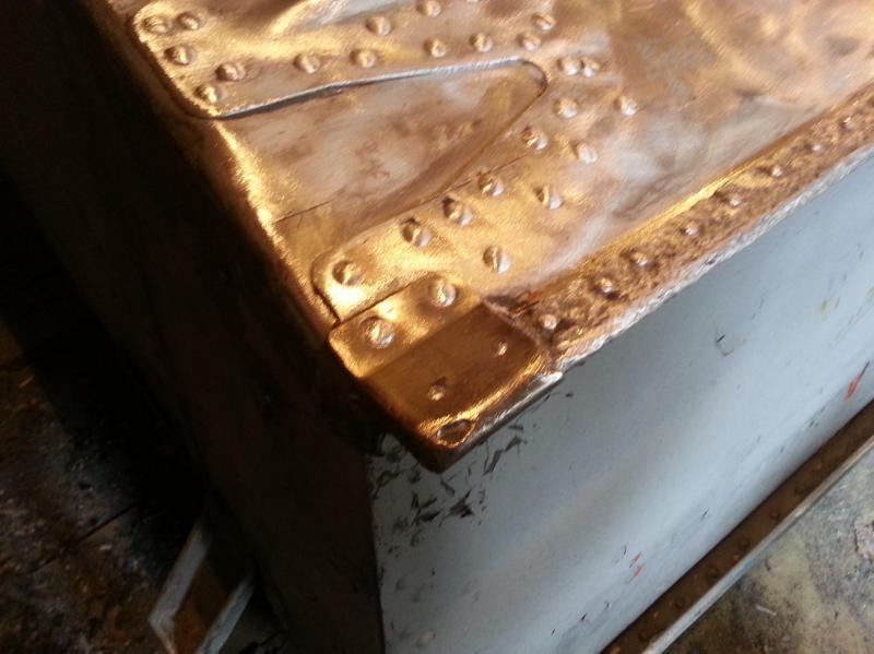

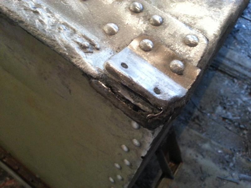

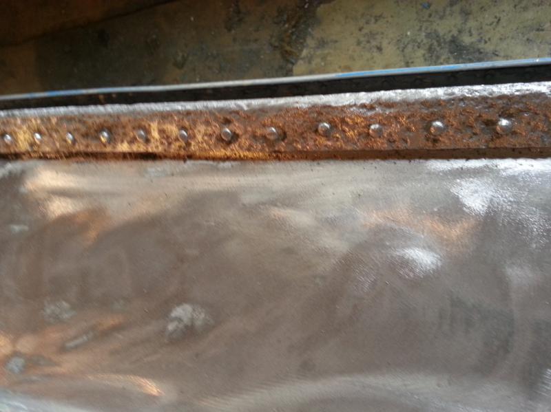

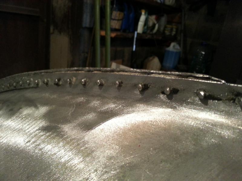

Гамарджоба, мэгобари! Дзалиан михариа тквени нахва!
Не волнуйся так))) То что у тебя - ерунда :)
Вот у меня было так
Если там герметик, то проблем нет, отчисть всё хорошенько, восстанови недостающие заклепки, обработай эти местА кислотным грунтом и покрась вместе со всей лодкой.
В твоём случае обдирать заводскую краску не стОит, пройдись по корпусу скотч брайтом (продаётся в любом лобазе, заточеном под автопокраску), обезжирь, подгрунтуй местА сколов и спокойно крась... проблем не вижу :)
