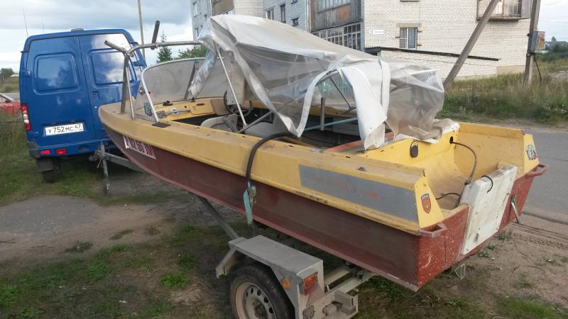

Дуги не выскакивают....заклепки а это разве не нержавейка? Планирую покрасить уже на лодке аккуратно...

Ну теперь собственно тент....вначале так сказать общий план, а потом уже буду задавать глупые вопросы, уж извините :hahaha: :hahaha: :hahaha:
912
Re: Принимайте пополнение!
Блииин... на штатных дугах тент у кормы должен быть вЫше!... удобство "сожрали"! и дождю стекАть с него нЕкуда, наклон отсутствует :( В покрОе ошибка, но пользовать конечно можно - кудаж теперь деватся то :pardon: ... извини если расстрОил

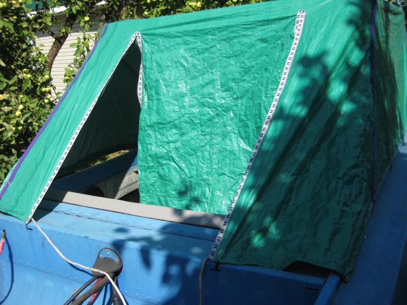

Серёж! С накладкой от замка :good:
Тент -не понятно/холодно, может будет по норме/
Вот самопал, дуги\раскладушка\, тент-РУКИ ЖЕНЫ :yes:

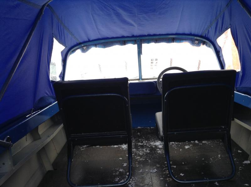

kapitanssb сказал(а):
А дуги то я правильно поставил? Длинная снизу, короткая сверху? По другому вроде не поставишь :unknown:
Попробуй длинную дугУ поставить "вперёд", а короткую направить назад... ну ради эксперимента ;)
Во во как у Валеры на фото :yes:
Так они так и стоят, вот и у Валеры на фото тоже :) , или я чего-то не понял? :crazy:
912
Не.. сУдя по твоей фотке "внутри под тентом" - наоборот :)

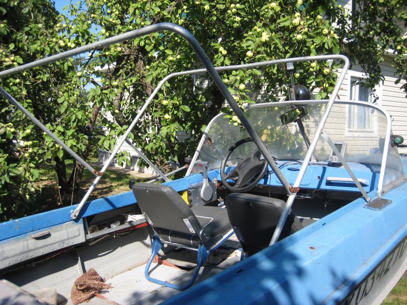

Валера, у тебя дуги наоборот стоят. Вот правильно - дуги родные:
Тент на лодке (тоже немного "неайс" :jokingly: надо натягивать)
Сергей, думается у тебя дуги немного "совсем не родные" - самодельные, потому и задок горизонтальный. нарости чуть-чуть...
Задняя дуга выше передней на 3-5 см - Димочка прав! :good:
