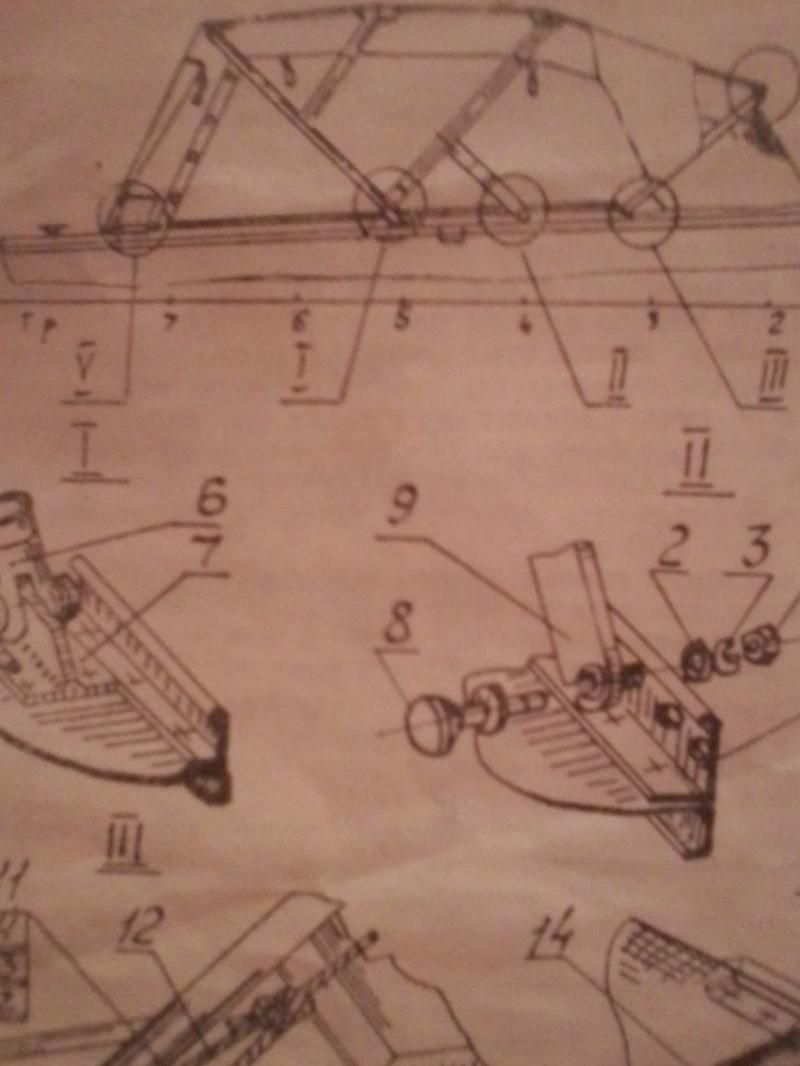

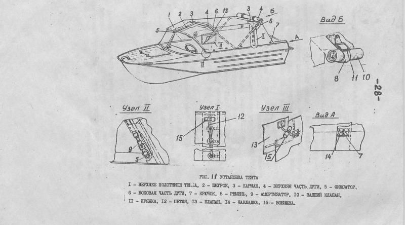

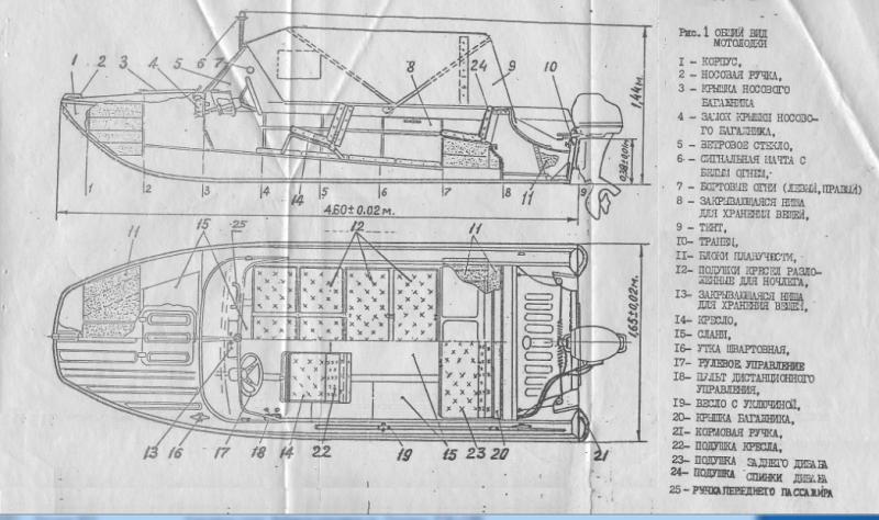

Дуги должны стоять длинная назад,резинка от тента внутри ,для крепления резинки на лобовом возле протопчин ,см 3 от дуги должны вкручиваться"солдатики"спереди тоже солдатик,три( помоему) крючка и все.
Алексей, сейчас именно так и стоят...., солдатиков возле дуги нет(((, но это дело поправимое - придумаем что-нибудь, резинку спрячем внутрь тента(оберну и зашью), ну теперь есть понимание как это все должно быть :yes:

0104walera сказал(а):

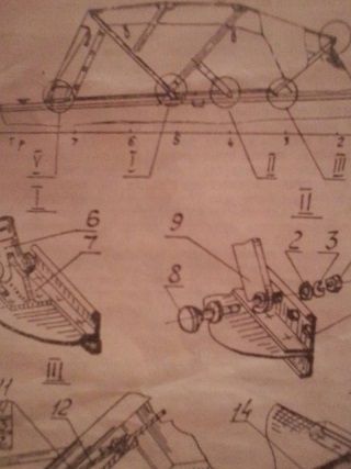

Валера, у тебя дуги наоборот стоят. Вот правильно - дуги родные:
Тент на лодке (тоже немного "неайс" :jokingly: надо натягивать)
Сергей, думается у тебя дуги немного "совсем не родные" - самодельные, потому и задок горизонтальный. нарости чуть-чуть...
Задняя дуга выше передней на 3-5 см - Димочка прав! :good:
Серёж, спорить не буду :yes: Такие дуги у меня были на Днепре, вот и "зашаманил" так по памяти :unknown:
Как раз по теме расположения дуг....

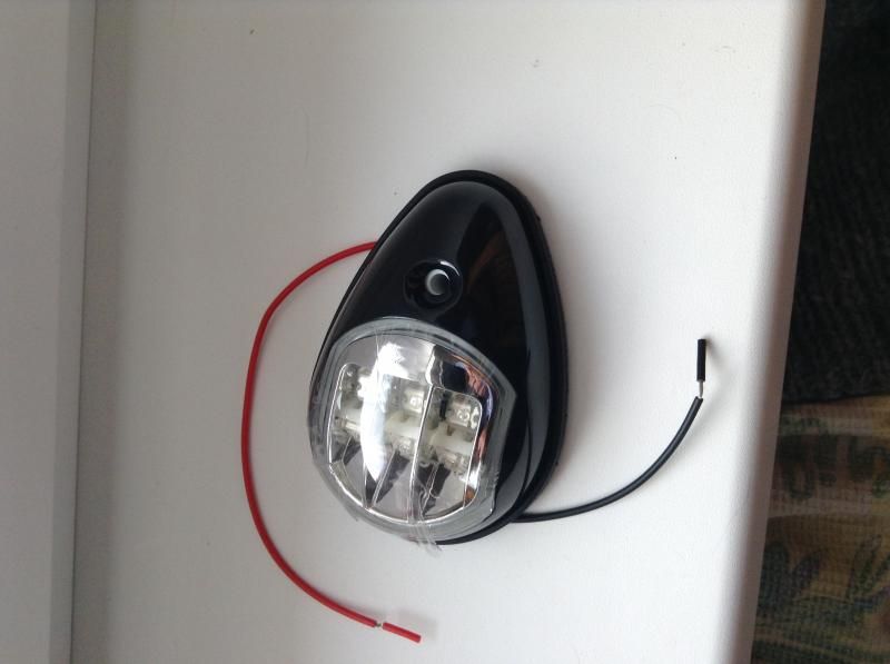

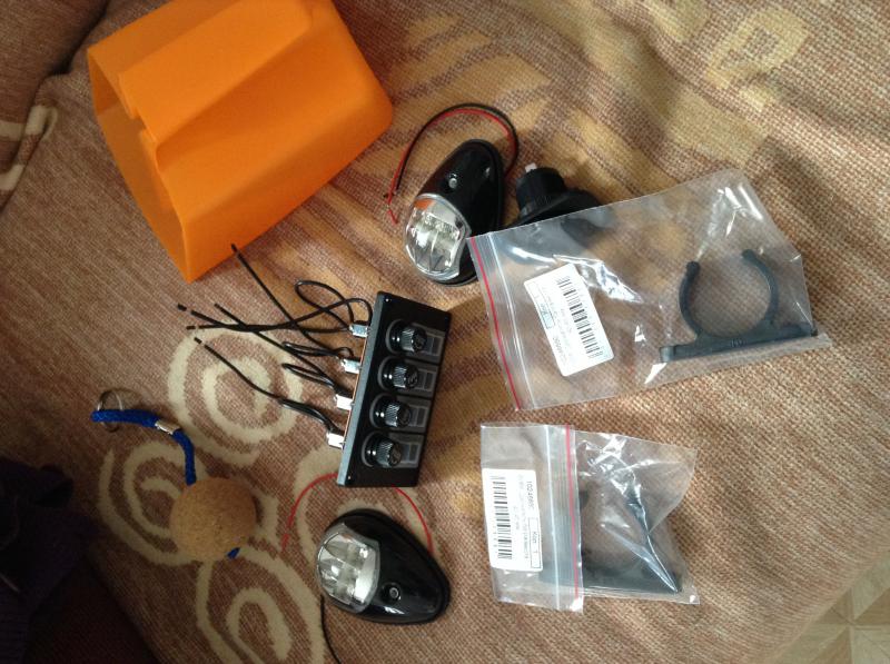

Сегодня пришел подарок от любимой тещи :good:
Бортовые огни, панель на 4 выключателя, прикуриватель, пара держателей на весла, брелок и конечно-же черпак :yes:

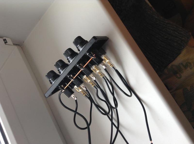

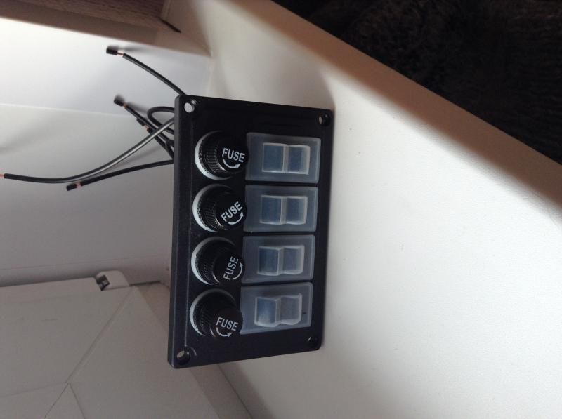

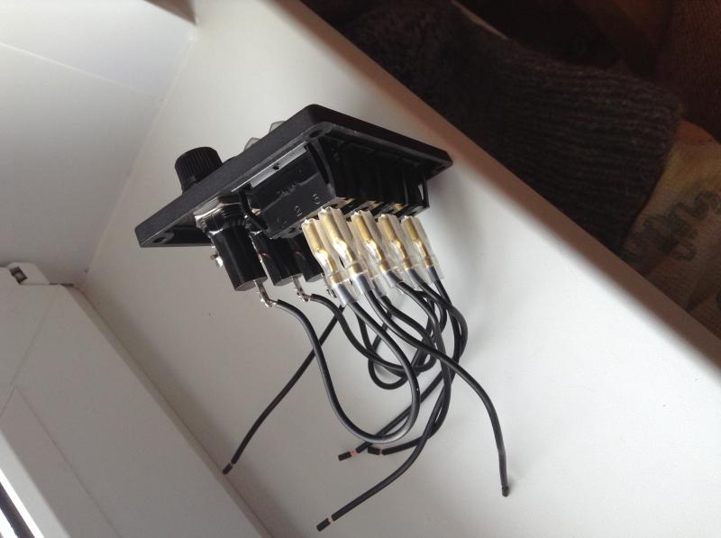

Возник вопрос по подключению панели управления, вот собственно фотки девайса, так сказать при ближайшем увеличении...
kapitanssb
30.10.2014
649
МО,Серпухов
Re: Принимайте пополнение!
Если внимательно посмотреть, то видно, что любой из 4 потребителей вначале приходит на выключатель, после на предохранитель, а уже после предохранителя на ОБЩЕЮ шину....
Получается, что все потребители, которые подключены после данной панели, будут включены если хотя-бы один выключатель включен....поскольку в таком случае будет напряжение на шине после предохранителей....Лично я вижу решение проблемы в перекусывании перемычек на шине и подпаивании отдельных проводов после каждого предохранителя....тогда все будет правильно работать. Но может я чего-то не понимаю, может можно обойтись без перекусывания?

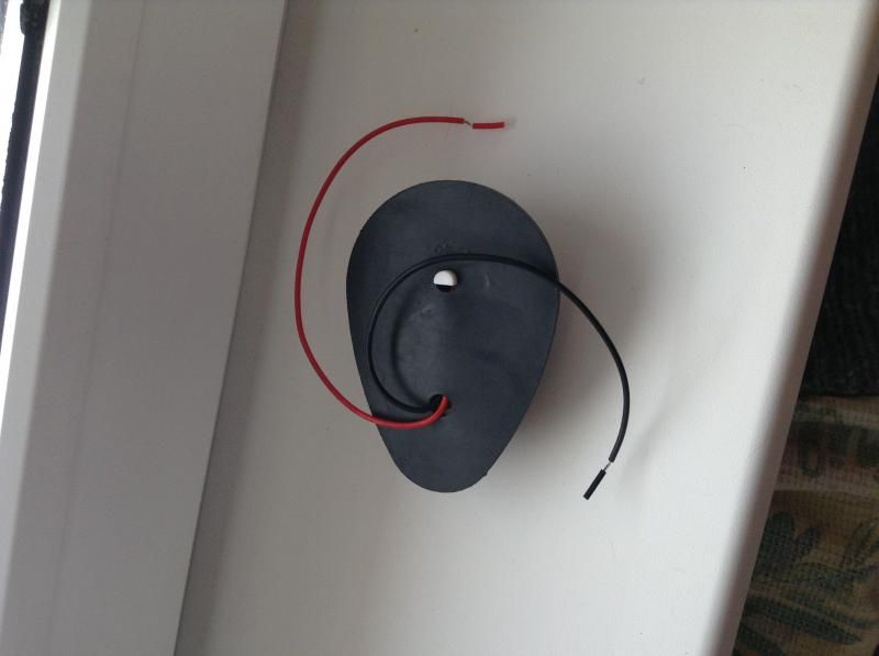

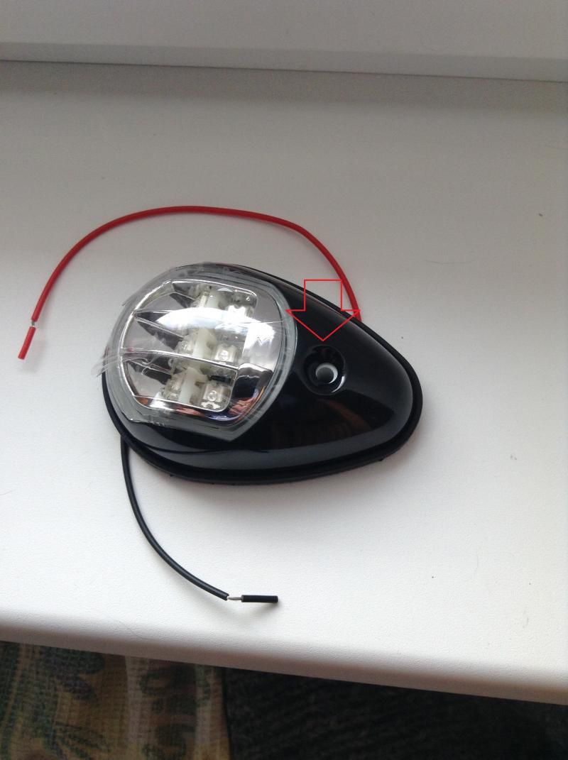

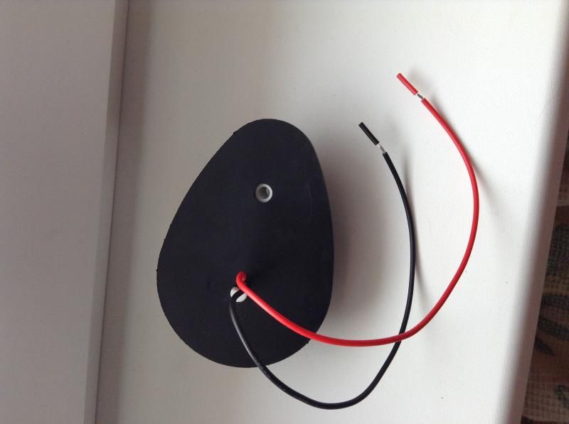

И еще вопрос по креплению ходовых огней....Фото внизу...Я их хочу закрепить на лобовом стекле лодки, они просто крепятся каким-нибудь болтиком через отверстие (показал стрелкой)? Или их еще приклеить?

Вопрос по панели решил пока гулял с собакой :yes: , нужно просто посмотреть с другой стороны....напряжение необходимо подавать со стороны предохранителей и пусть оно там себе дежурит, а при включении того или иного выключателя, будет запитан тот или иной потребитель.... :D А я чего-то раком стал смотреть на проблему :crazy:
Я бы двусторонний скотч проложил и одним болтиком затянул. Там экстремальных нагрузок нет, а при одном болтике может болтаться. ..
По планке. Я насколько помню там общая колодка минус а ко втрому концу подается +. Все работает изЮмительно
Хотел написать... Ан нет, уже умный человек посоветовал)))
+100500, Алекс!
Просверлю 2 отверстия и посажу на 2-х сторонний скотч :yes:
Спасибо, завтра буду ваять.... :D
